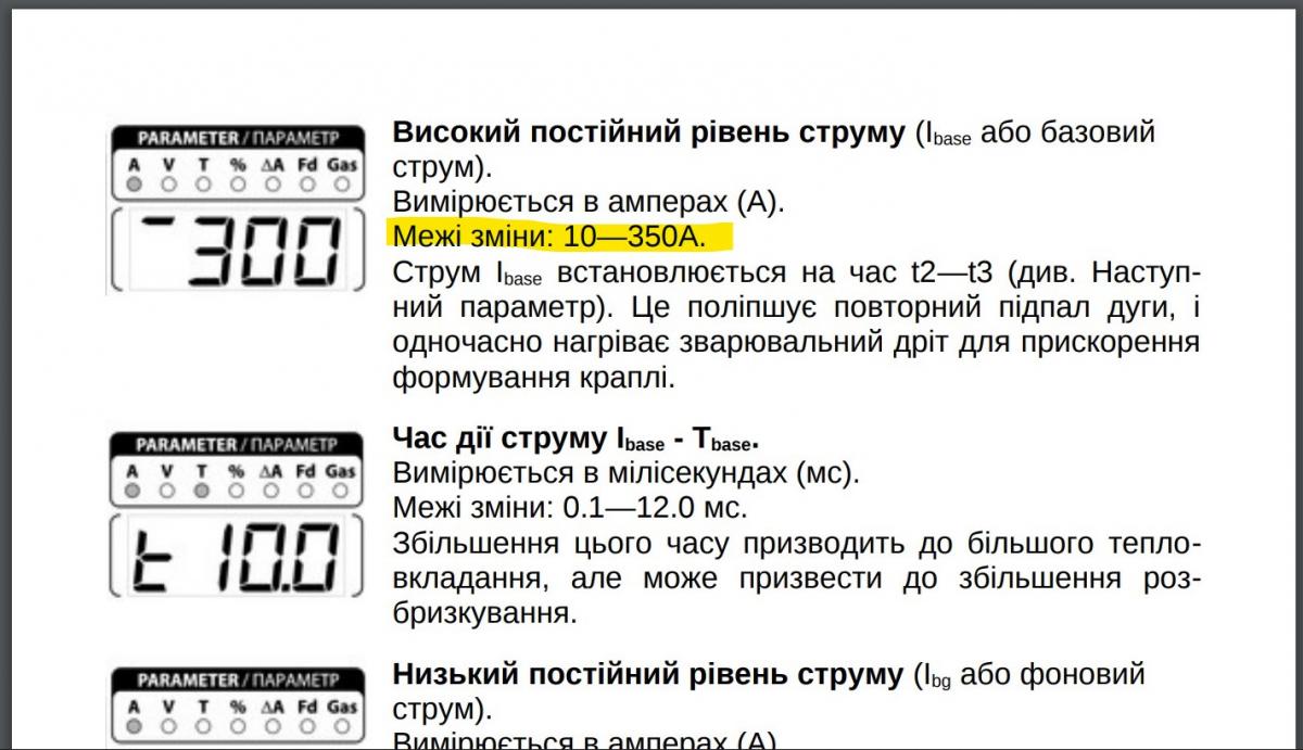

    а шо за Патон на 300 ампер, у них же тоже 250тки?
    а вот тоже картинка из инструкции к моему Атому, тоже по факту можете претензию предьявить
    и подстроить, и настроить заново-большая разница
    Вложение 11397
    может у Атома опечатка в мануале, а у Патона на корпусе
    ПСИ-315Р проволоку 1,2мм не мог загнать в струйный перенос. Вроде чуть-чуть не хватало. Может сеть, а может аппарат до 250А в реале. У них сейчас этой модели нет в ассортименте, видать исправили опечатку
