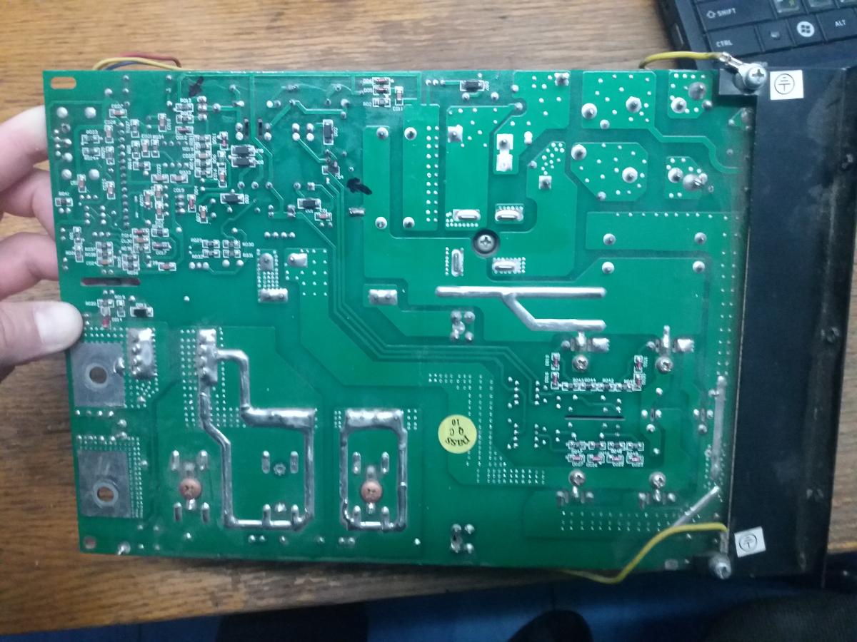

    Сгорел БП сварочного Becker MMA-280D (помогите найти схему или подскажите какие элементы стояли)
    Шим на м-ме 3842 и полевик 4n90. Сгорели резистор обозначенный стрелочкой R013 и конденсатор C04.
    Может имеется у кого сие подобие. Помогите с номиналами.

    Берешь даташит и вперед. Смотри подобные схемы, они типовые и проблем не представляют. Меняешь ШИМ, транзистор и вылетевшую обвязку. Впаиваешь новый ШИМ, транзистор, проверяешь генерацию осликом, сигнал на затворе
    запитав от внешнего БП.
    Типовой ремонт БП.
