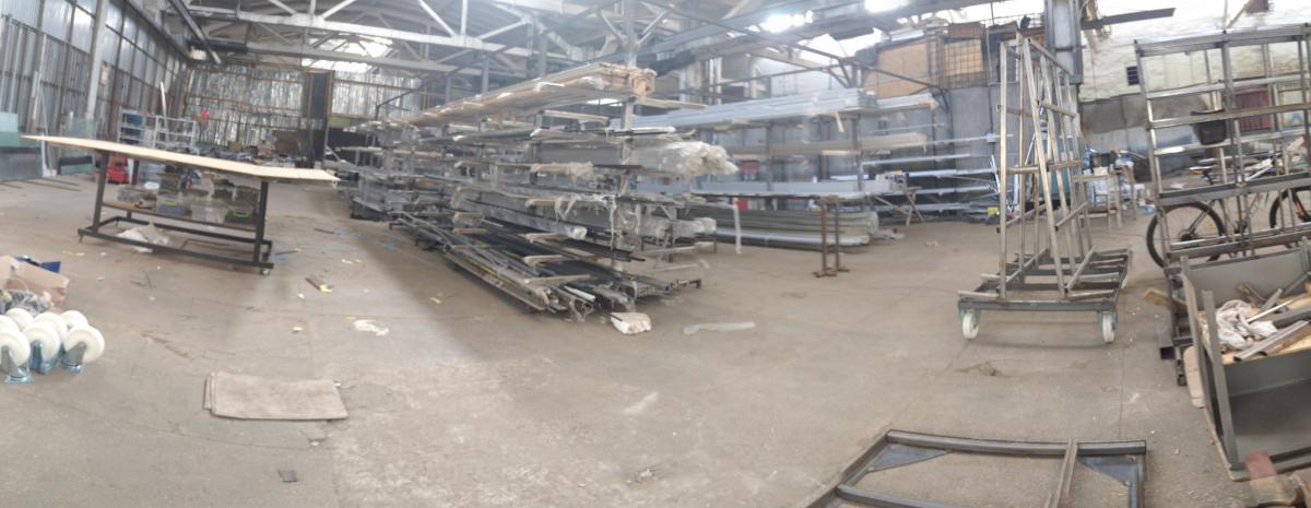

    Мой нынешний цех . Кругом один алюминий .... Или его название )))
    Вот настетироваться можно )))

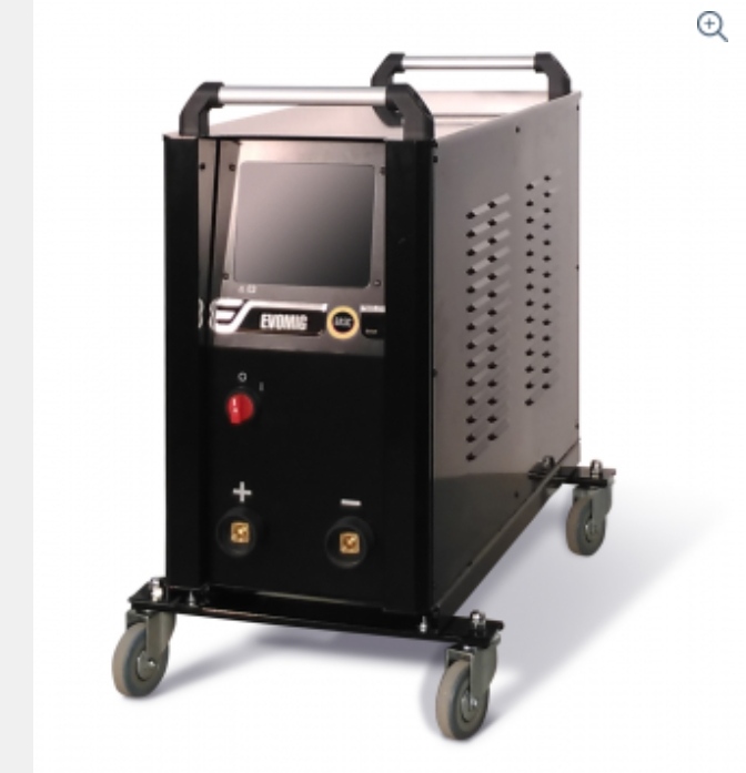

    Каждый должен заниматься своим делом . Я год назад рассматривал покупку приличного Ас/ДС аппарата . Потом плюнул на это ибо обстоятельства показывают что этим надо заниматься системно , а не периодически . Вон Oscuro имеет алюмиг за полторушку зелени , занимает свою нишу , разбирается в деталях , имеет опыт и знания при выполнении таких работ и пока на плаву . Ещё через пару лет придется менять аппарат из-за изменений состава того дерьма которое приходится варить . Я пока в своей нише и если приносят что-то специфичное я отдаю другим . А тиг для дома ... Вот такой расширяемый базовый блок самое оно ))))

    на фотке полуавтомат без подающего с режимом тиг DC
    Не варто виставляти "Євоспарк", бо поперше і в Росії народ жалується що не просто його купити в приватні руки, і в більшості його купують для підприємств і організацій (ціна в нього досить кусюча), а по-друге — апарат такого класу і з такими параметрами https://evospark.ru/tig/ тяжко назвати побутовим. Найближчим часом 200а апарати вони ще не запустять в виробництво.

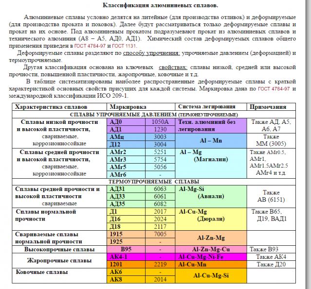

    Авіалі, це не тільки АД-31, АМг-5 — взагалі не авіаль, а Слава КПСС — взагалі не чоловік. Тому, перечатий попередні дописи і визначся хто і кого вводить в оману.
    Для загального розвитку.

    Вот именно, читать нужно внимательно! 1) Только после АД31 в кавычках написано "авиаль", а не после АМг5 , а через запятую они написаны просто как сплавы разных групп используемые для производства профилей методом экструзии. Ещё раз для весельчаков - авиаль варится не труднее чем магниаль, а профиль из них делается методом экструзии ,что на их свариваемость не влияет ,и это не повод выделять именно авиаль в категорию "даже".
    2) Квазар не связывал порошковую металлургию с авиалями, это сделали вы ! И не надо искать крайнего.
