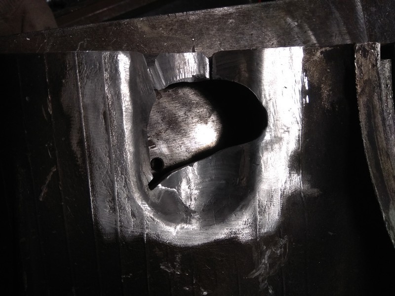

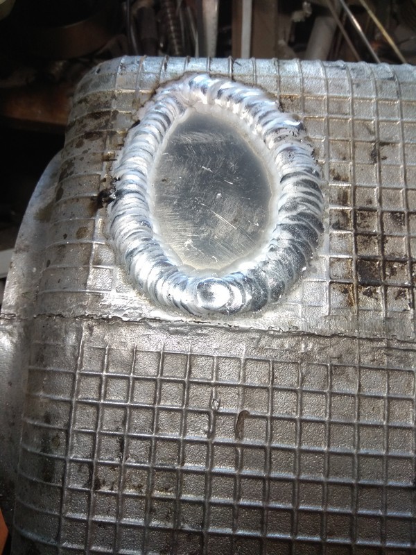

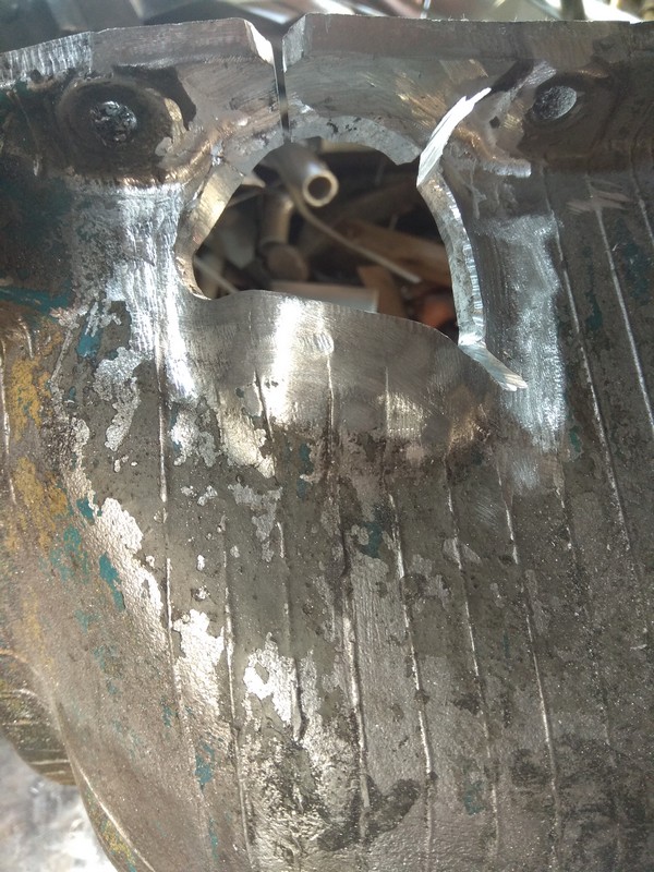

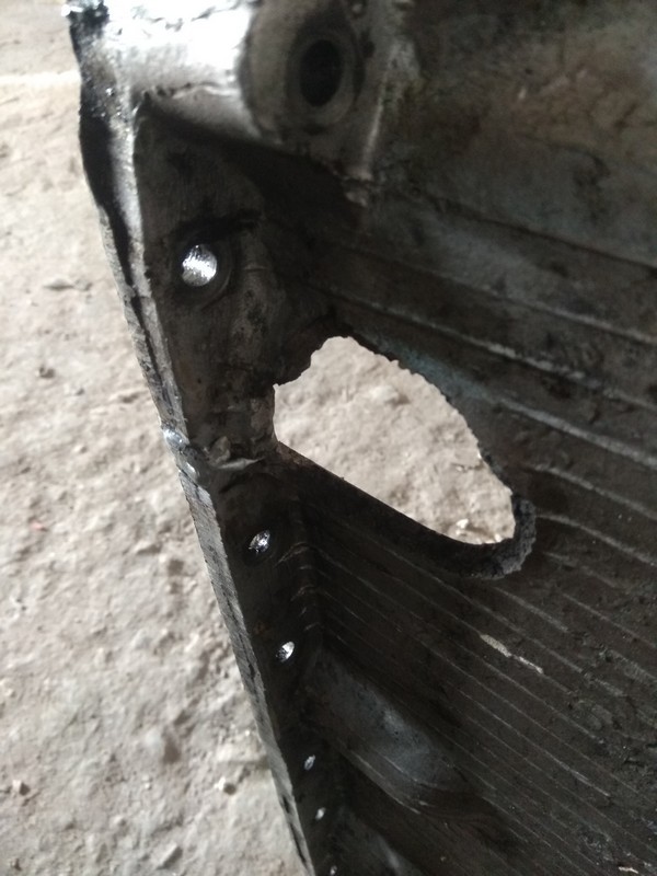

    В силу деяких обставин, щоб не бути упередженим, не хочеться рекомендувати щось конкретне. З того що знаю, з МІКСом як правило 250А однофазники. Це мабуть максимально, що можна "вижати" з однофазної мережі. Слідуючі, на 320А — вже 3 фазні. Але й для цих однофазників потрібна "серйозна" електролінія.
    Апарати з МІКСом дійсно краще проварюють більшу товщину алюмінію, бо АС струм розбиває оксидну плівку, а постійний — проплавляє. Крім того дані апарати мають можливість налаштування форми хвилі, та дуже багато інших "плюшок" практично на всі випадки зварювальних робіт.
    Два ал. піддони після "братської руки" з товщиною стінок 8мм і зварюванням в тому числі і в МІКСі.
