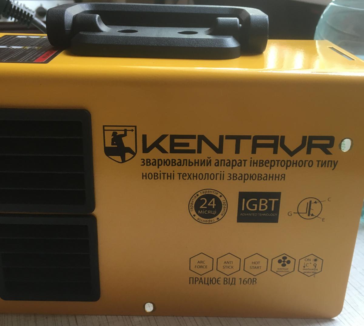

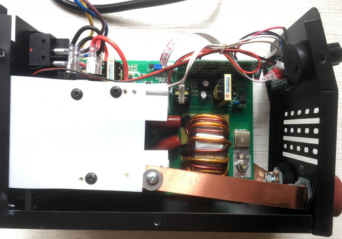

    Приблудилось ко мне вот такое чудо

    Продавать ли за полцены или нехай буде про всяк випадок пока не решил.
    Дисплей конечно врет, но АНО-36 3 мм на 120 А (по дисплею) нормально варит.
    Нам бы схемку аль чертежик чтоб украсить выпендрежик.
    "... размер моей благодарности не будет иметь границ в разумных пределах..." С. Альтов.
    Подобных аппаратов сейчас куча, но с разной компоновкой. Это видимо полумост, макс. ток примерно 120А., БП наверное на LNK626. Если контролер 3525, то схема управы почти копия мосфетников трёхэтажек за исключением того что частота ниже, раскачка ТГР может быть на микросборках а не на дискретных транзисторах, и LM358, вместо CA3140, узел форсирования может отсутствовать (хотя он и в некоторых схемах мосфетников отсутствует).
