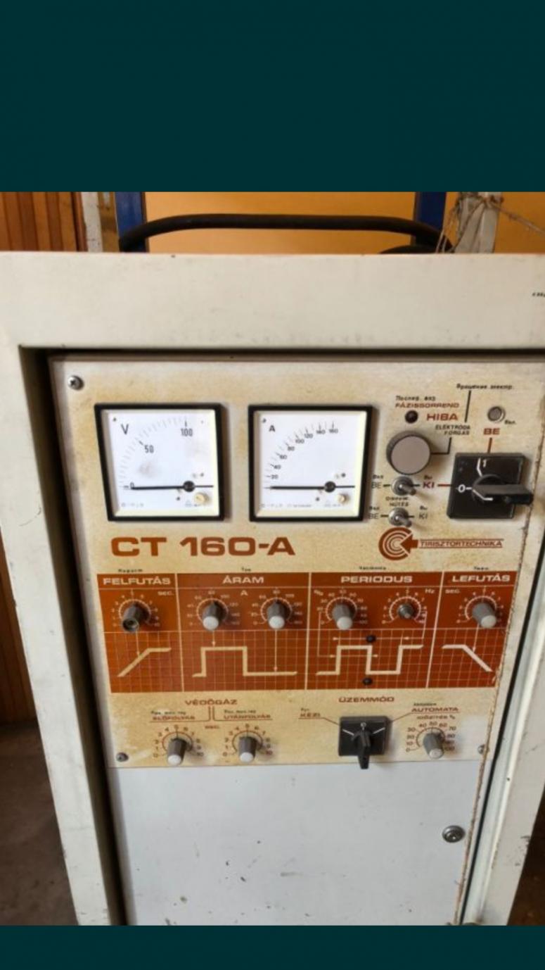

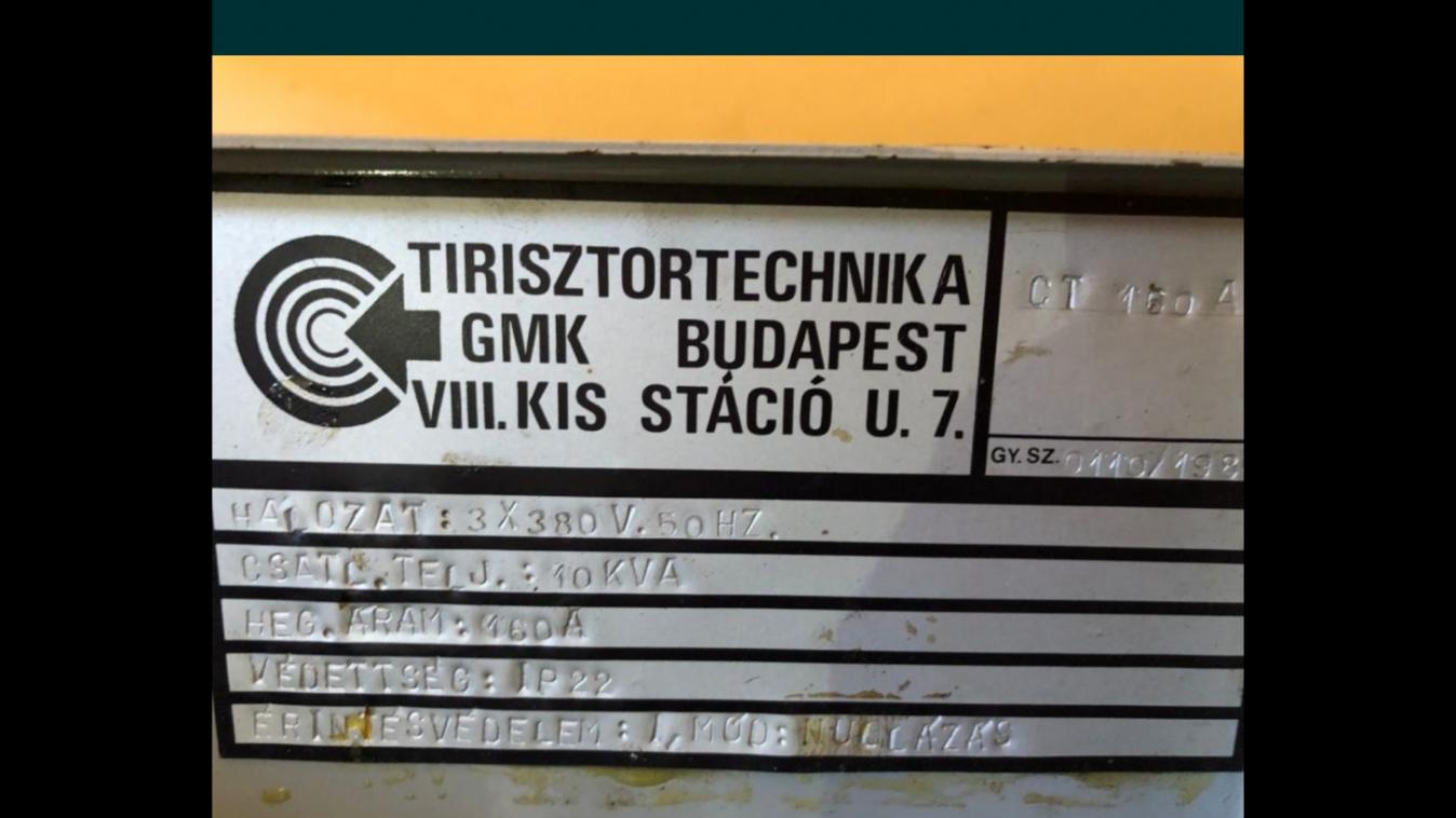

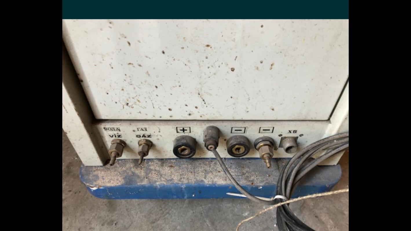

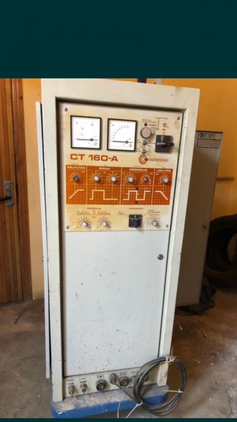

    Что за зверь может кто сталкивался с подобным оборудованием?
    Знакомый продает аргоновую сварку, я сам в этом не разбираюсь в интернете ничего не нарыл, есть ли смысл связываться с такого рода аппаратами? Все отозвавшимся заранее спасибо!

    Всё зависит от задач, которые вы хотите решить этим аппаратом. Поджиг по ходу контактный. Минимум настроек - нарастание тока-рабочий ток и спад тока.Что то ещё там настраивается типа пульсирующий ток. Как по мне - аппарат как аппарат. С таким именно дело не имел. Ну и конечно же цена сего аппарата - может можно добавить и купить аргонник AC-DC с осцилляторным поджигом.

    Я бы не брал. Во-первых, неизвестно, в каком он состоянии. Во-вторых, будут серьезные проблемы с сервисом. В третьих, он наверняка выполнен на элементной базе стран бывшего соцлагеря - Венгрии, Польши или ГДР. В случае чего вам придется поднимать древние справочники и искать, чего там и как. Короче, держитесь от этого аппарата подальше ...
    А ещё, предположительно он на тиристорах, и их рабочая частота может попадать в звуковой диапазон. При работе ушкам будет не сладко.
    31.01.2019
    1,178
    Она и попадает. Порядка 4 КГц, если я не ошибаюсь ...
    2,063
    На счёт звукового диапазона. Это же не инверторная сварка на тиристорах - там да, пищит аж уши закладывает. Здесь же трансформатор и тиристоры стоят в диодном мосте с фазовым управлением поэтому писка не будет. По идее регулировка тока идёт как в Сэлме.
    В общем открыть бы крышки и сфоткать внутрянку.

    Всё зависит от задач.Ну и конечно же цена сего аппарата
    Задач особых нет так думал может в хозяйстве сгодится) цена 200$.
  9. #8
    2,063
    За 200 можно взять ММА-TIG сварку, которая по весу будет не сравнима с этим аппаратом. Этот аппарат больше для производства подойдёт.
  11. #9
    07.07.2020
    13
    Понял! Спасибо!
  12. #10
    31.01.2019
    1,178
    Мало того, он еще и трехфазный ...
