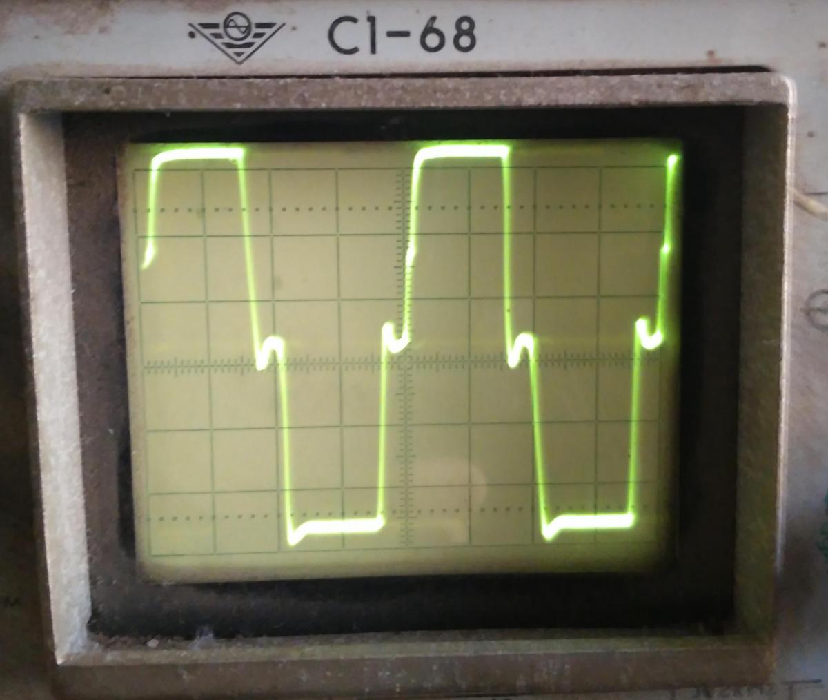

    Полумост, 2 резистора с диодом в затворе (+ кондесатор на затвор\эммитер). Не 6 вольт, конечно, но 2-2.5 вольта выбрасывает.
    Последний раз редактировалось mayachka; 12.02.2021 в 11:16.
  2. #22
    10.07.2012
    Александрия
    122
    14
    Поблагодарили 12 раз(а) в 8 сообщениях
    Да, так и есть - три детальки на раскачке, аналогична Днипро-М.
