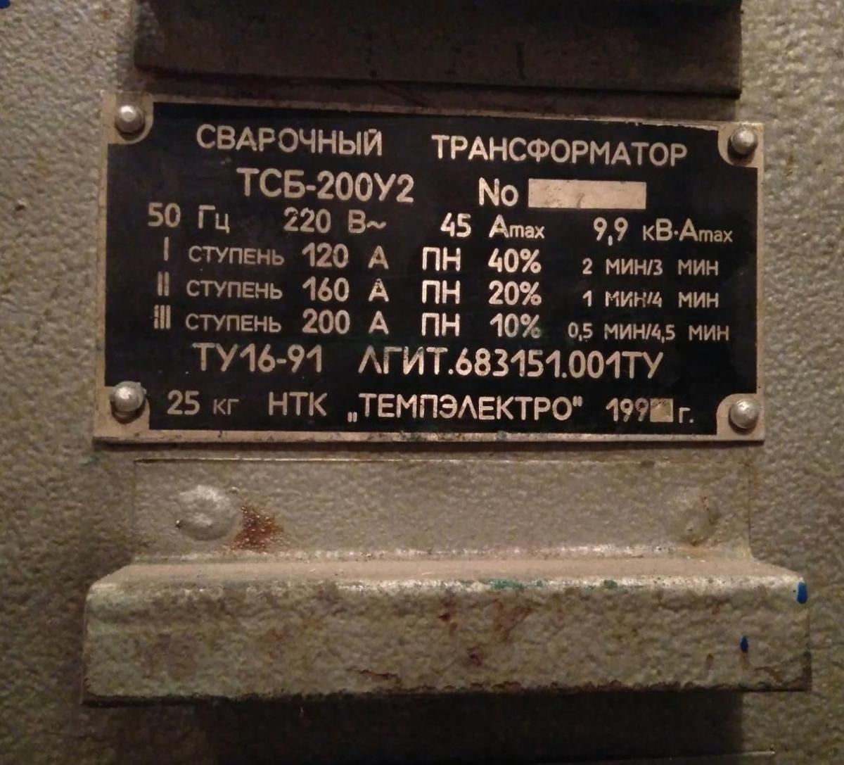

    У меня сварочный трансформатор ТСБ-200У2
    Напряжение питания 220В/50Гц
    Диапазон изменения питающего напряжения 190-220В
    Напряжение холостого хода 45-50 В
    Напряжение на дуге в режиме сварки 35-40 В
    3 ступени регулирования сварочного тока 120, 160, 200 А
    Потребляемая мощность 7, 9.5, 11 кВт
    Потребляемый ток 32, 40, 46 А
    Толщина свариваемого металла 2-8 мм
    Выходная мощность в режиме сварки 5,2 кВа
    Вес 25 кг
    Размеры 460х200х335 мм
    В планах приобрести Атом-250Х
    Но мои товарищи проф.сварщики не рекомендовали продавать сварочный трансформатор.
    Так как у инвертора есть свойство ломаться в самый неподходящий момент.
    И для того что бы не прырывать производственный процесс и необходим трансформатор.
    Вот я и хочу привести его в порядок.Нажмите на изображение для увеличения
