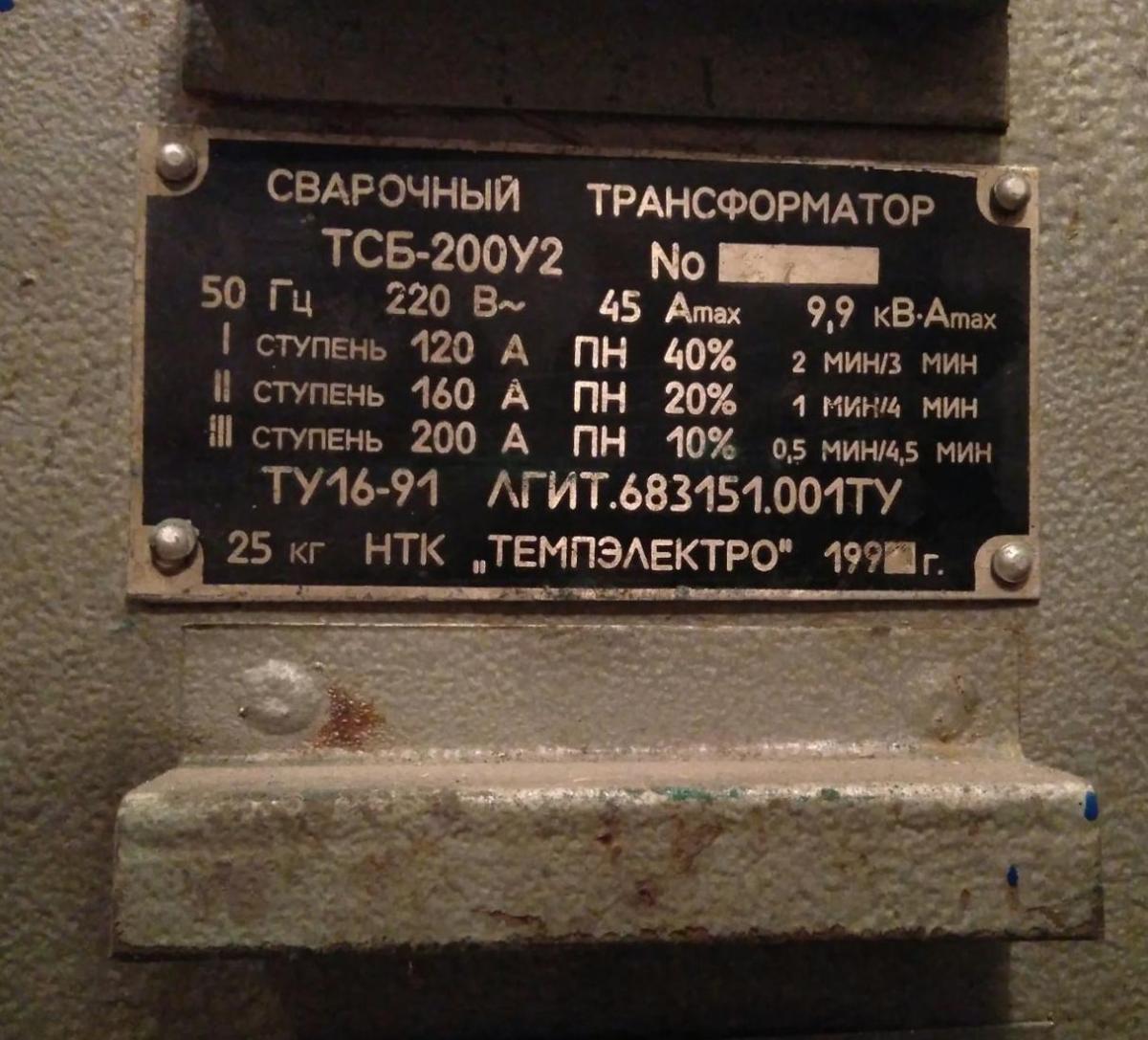

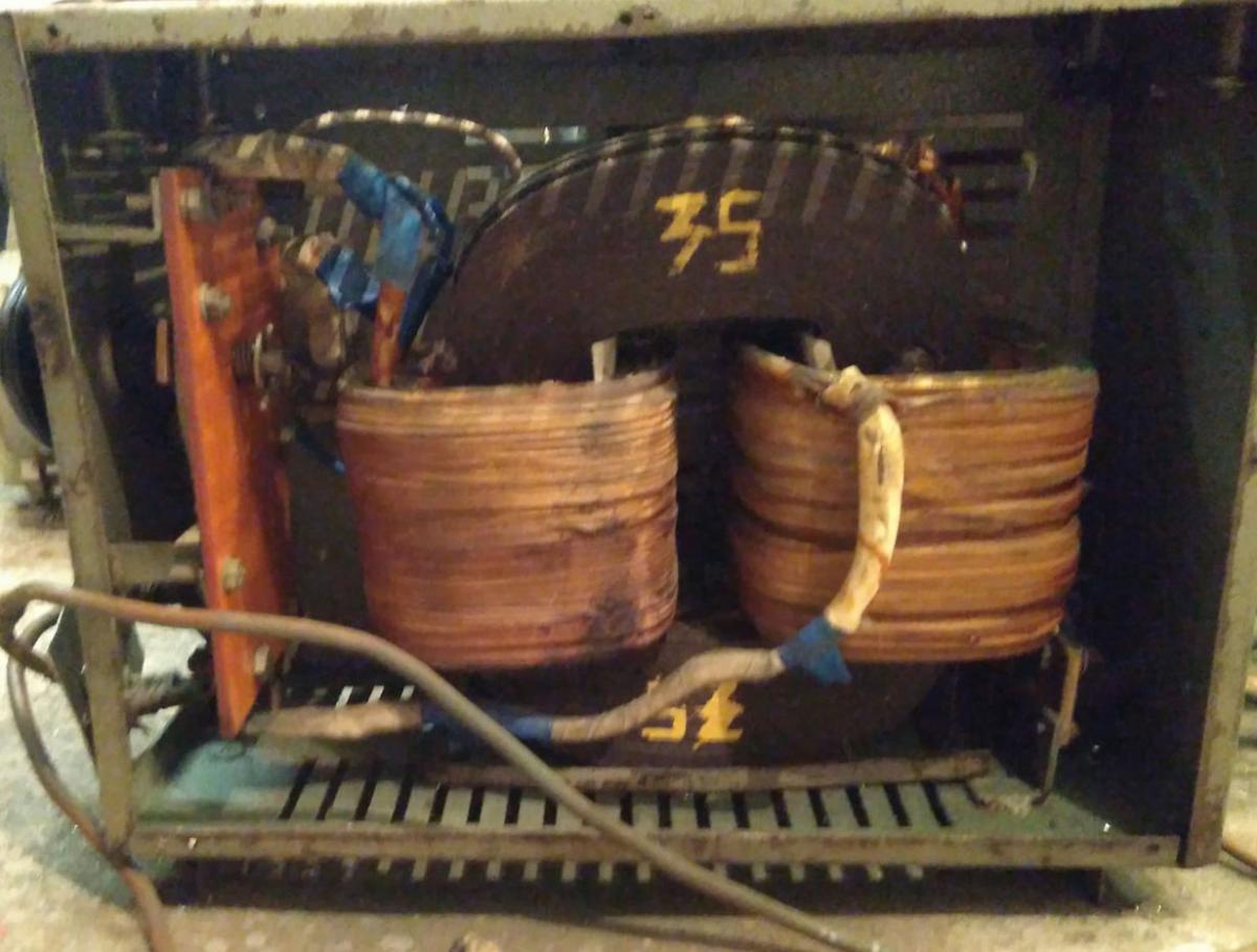

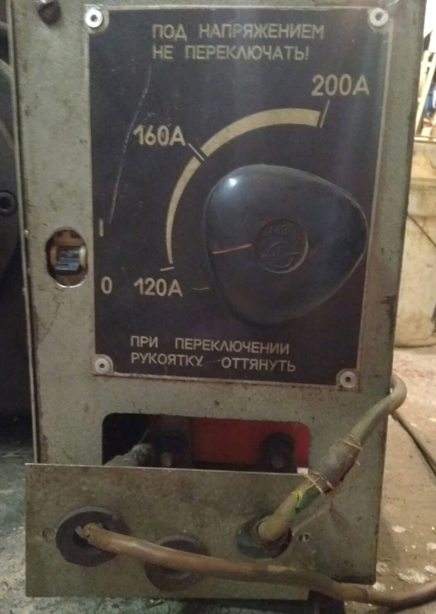

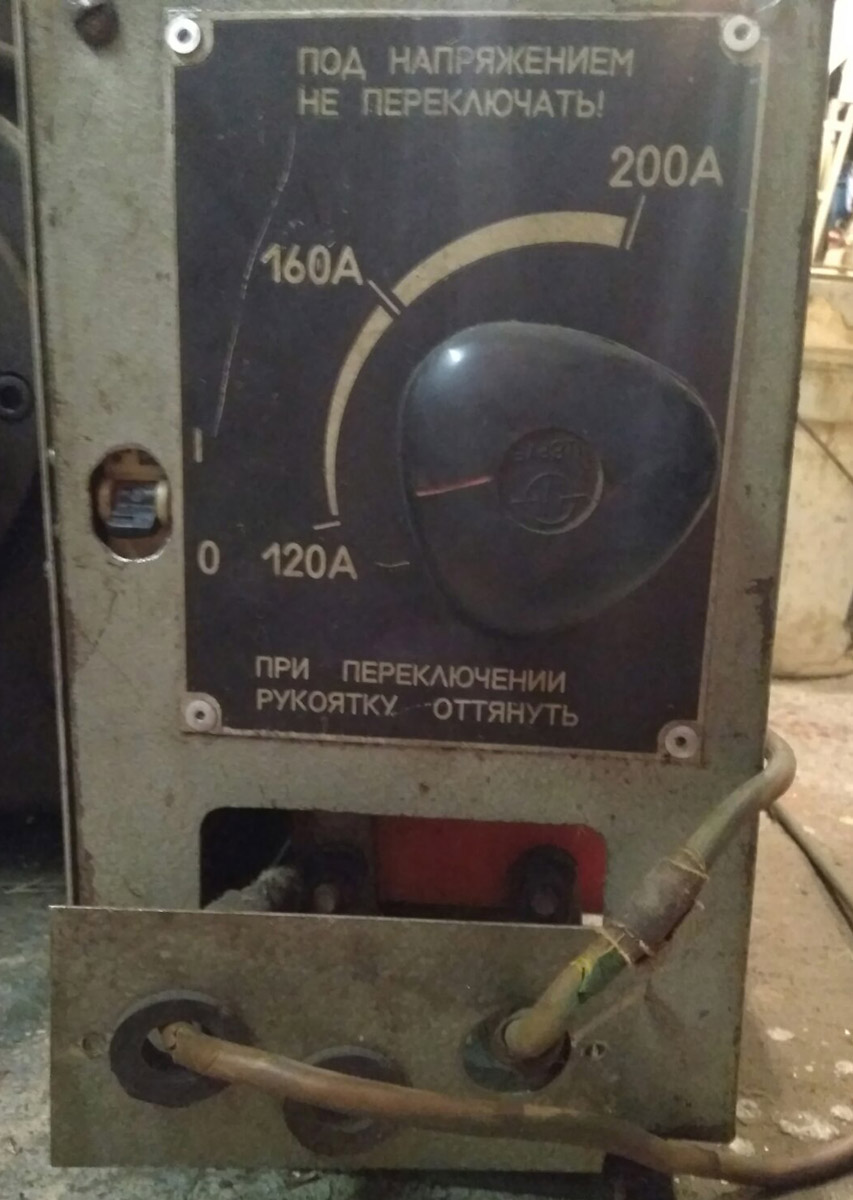

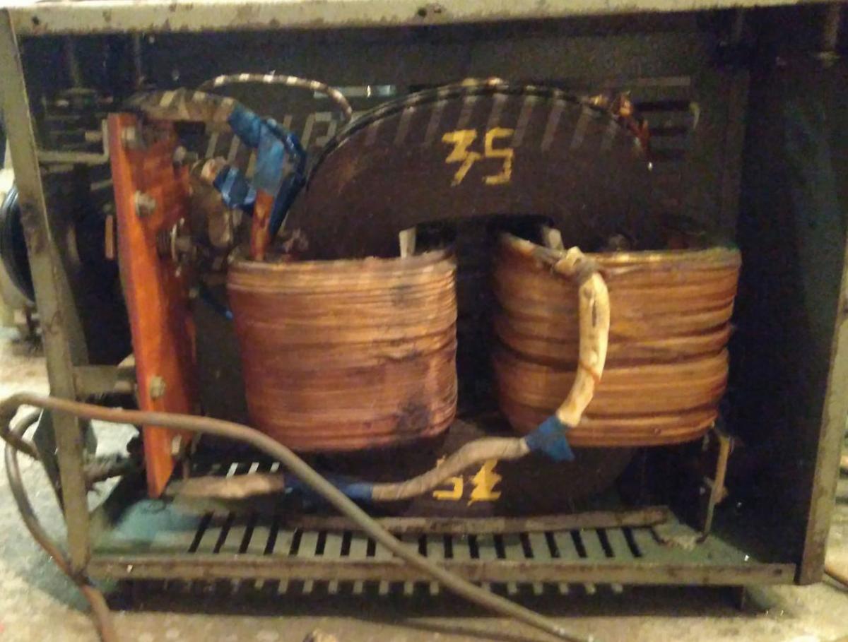

    У меня сварочный трансформатор ТСБ-200У2
    Напряжение питания 220В/50Гц
    Диапазон изменения питающего напряжения 190-220В
    Напряжение холостого хода 45-50 В
    Напряжение на дуге в режиме сварки 35-40 В
    3 ступени регулирования сварочного тока 120, 160, 200 А
    Потребляемая мощность 7, 9.5, 11 кВт
    Потребляемый ток 32, 40, 46 А
    Толщина свариваемого металла 2-8 мм
    Выходная мощность в режиме сварки 5,2 кВа
    Вес 25 кг
    Размеры 460х200х335 мм
    В планах приобрести Атом-250Х
    Но мои товарищи проф.сварщики не рекомендовали продавать сварочный трансформатор.
    Так как у инвертора есть свойство ломаться в самый неподходящий момент.
    И для того что бы не прырывать производственный процесс и необходим трансформатор.
    Вот я и хочу привести его в порядок.Нажмите на изображение для увеличения

    Та информация что я нашёл по конденсаторам:
    1) с конденсаторами может быть лучше если будет правильная схема.
    2) но и дросселя достаточно
    3) с конденсаторами электрод может плеваться металлом, что бы этого не было надо ставить в схему паралельно конденсаторам мощный резистор.
    4) для того что бы от конденсаторов был толк нужно наберать ёмкость 20-50 тысячь микрофарат.
    Как я понимаю нужно делать лабораторную работу №1, №2 и т.д. пока не получишь необходимый результат.
  6. #15
    1. Какая схема правильная?
    2. Вполне, если трансформатор имеет нужную характеристику.
    3. Резистор не нужен, это заблуждение.
    4. Ёмкость от 40 тыс. и конденсаторы хорошего качества на напряжение от 100 вольт.
    Только я не пойму, Вам это для ПА или ММА? Если для ММА - нужен просто правильный трансформатор и дроссель, не забивайте голову ёмкостью.
    Для ПА - имеет смысл.
