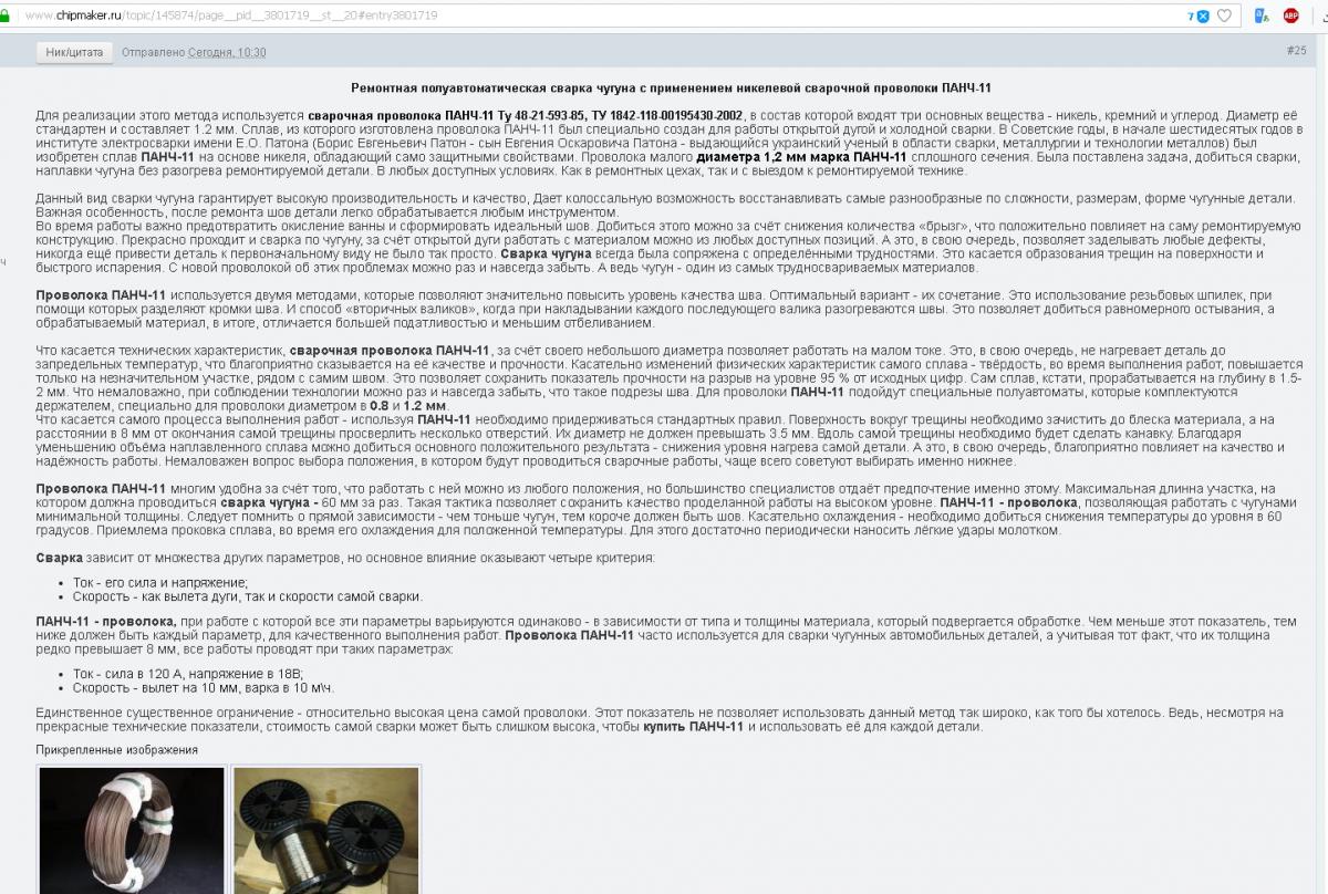

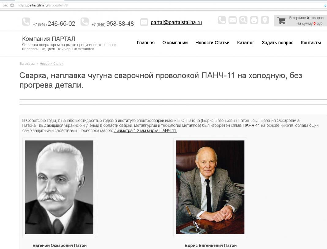

    21 століття на вулиці, а ви мідним дротиком електрод обмотуєте. Так пробували варити років 30 - 40 тому. Сьогодні технології вже пішли вперед. Не для кожної марки чавуну підійде гаряче зварювання, а якщо чавунна деталь повинна оброблятись після зварки, то й взагалі такий спосіб не підійде, чавун в місці зварки віцдбілиться і обробці, крім абразивним кругом — не підлягає. Для якаісної зварки чавуну використовують не електроди, а дріт ПАНЧ-11 з великим вмістом нікеля. Та й електроди, серйозні фірми випускать як правило двох марок — одна для кореня а друга для лицевого шва. ПАНЧ використовують для зварки чавуна холодним способом. Чавун в навколошовній зоніі не відбілюється, підлягає механічній обробці, та має міцнсть та герметичність . Ще можна використовувати монель, але вже не відповідальних швів.
