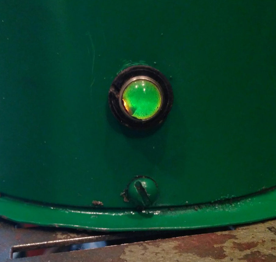

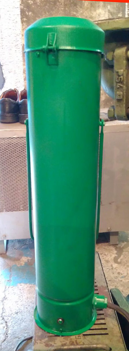

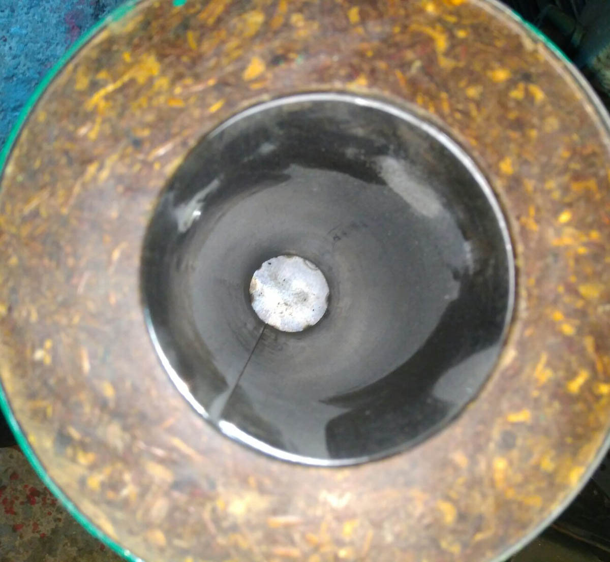

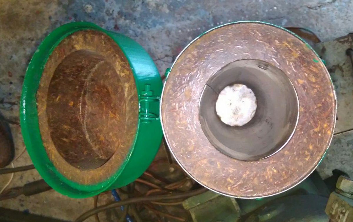

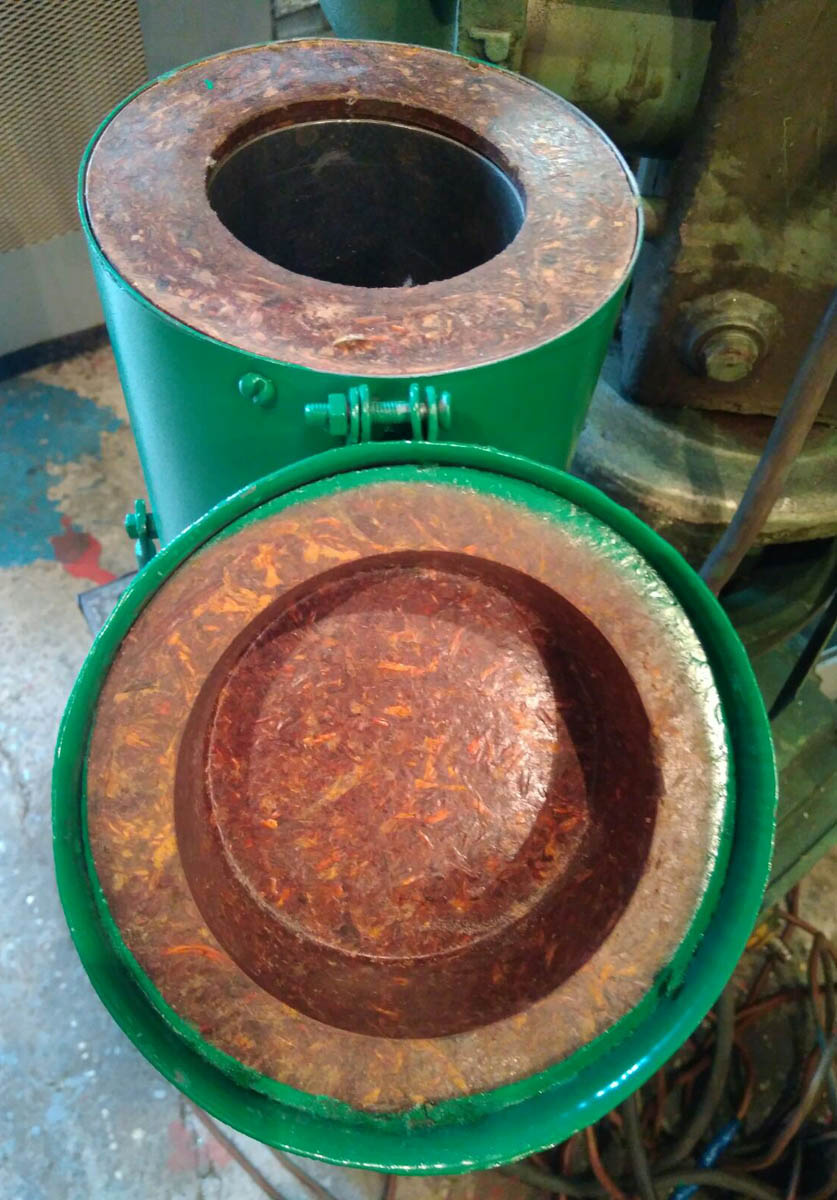

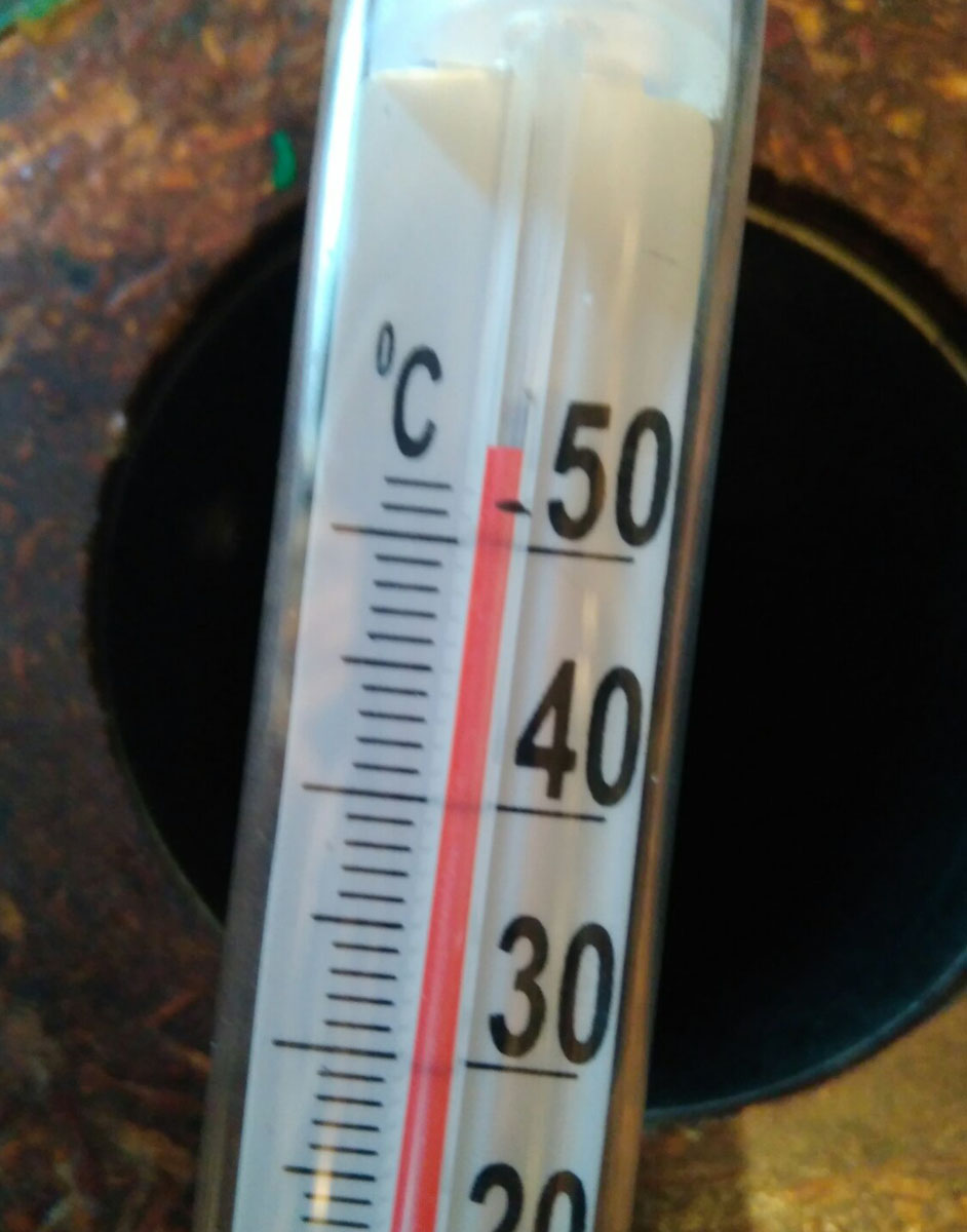

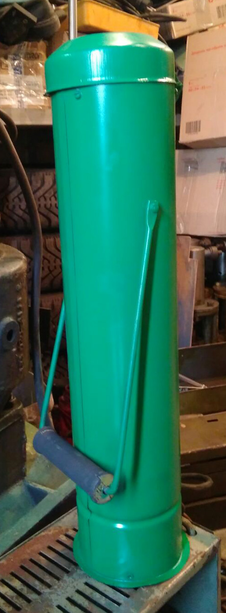

    Вчера варил поворотный стол, подключил паралельно держателю термопинал. Разогревается он не быстро (54 ватта мощности)
    За 40 минут нагрелся до 55 градусов. Думаю что если варить рабочую смену температура будет больше.
    На ощупь пальцы к внутренней стенке пенала больше 7 секунд не удержишь. Думаю интересен будет тем кто варит постоянно .
    В моём случае - пачка электродов на два три месяца не совсем актуален.
    Есть мысль сделать к нему трансформатор.
    Думаю что и к инвертору его можно подключать. Но скорее всего он больше подойдёт для сварочных цехов.

  10. #16
    Что в лоб , что полбу .
    Термопенал без муфеля для изначальной прокалки пустой звук . Пусть он хоть 150* выдает внутри . Внутри будет водяной пар .
    Можно понять такие простые вещи ?
    Электроды прокаливают от 300 и выше градусов , прокаливают , а потом уже хранят в термопенале . Как слышно ? Прием !)
    Люди варят газо или нефтепровод . Им прокаливают электроды по нужным режимам , выдают термопенал , они идут варить и достают теплые электроды чтоб условиях низких температур и высокой влажности избежать водородных пор в критических соединениях .
    Сушить им электроды равносильно греть их под подушкой

  15. #19
    05.03.2015
    Николаев
    40
    17
    У нас на объектах происходит это так. Берешь термопенал и прешься с ним на склад. На складе лежат прокаленные электроды в термопечи, которая в свою очередь не выключается весь срок работы на объекте. По мере расхода электродов из термопечи, кладовщик добавляет в нее необходимые марки электродов из пачек. Набираешь в термопенал нужную марку электродов и прешься на место, где будешь варить. При сварке пенал всегда закрыт, достаешь по одному электроду. Если сварочный технолог видит открытый пенал или электроды вообще без пенала, то очень ругается. В домашних условиях, наверное, термопенал не очень нужен. Можно придумать что-то более компактное для хранения и переноски электродов.
