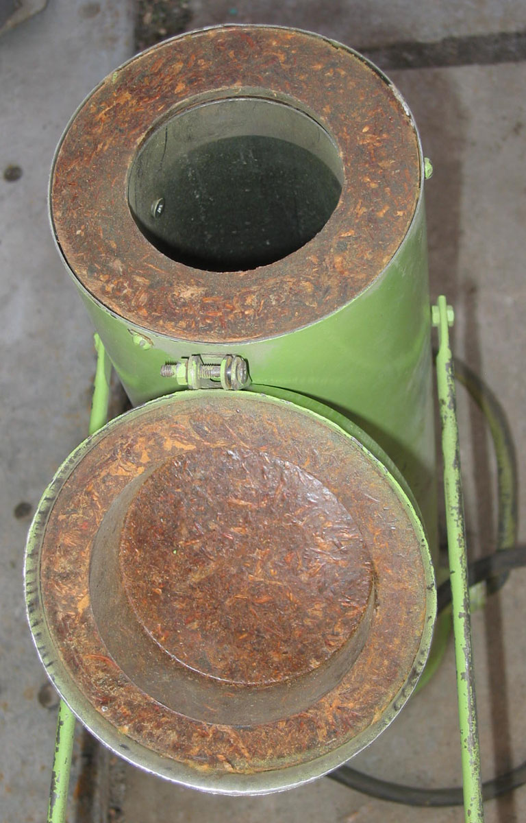

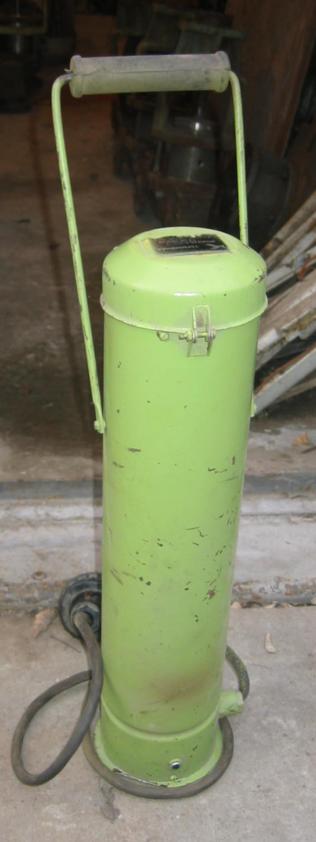

    Термопенал Т-1
    Приобрёл "по случаю" термопенал Т-1 но пока ни как не подключу.
    кто нибудь эксплуатировал такой ? Какие отзывы ?

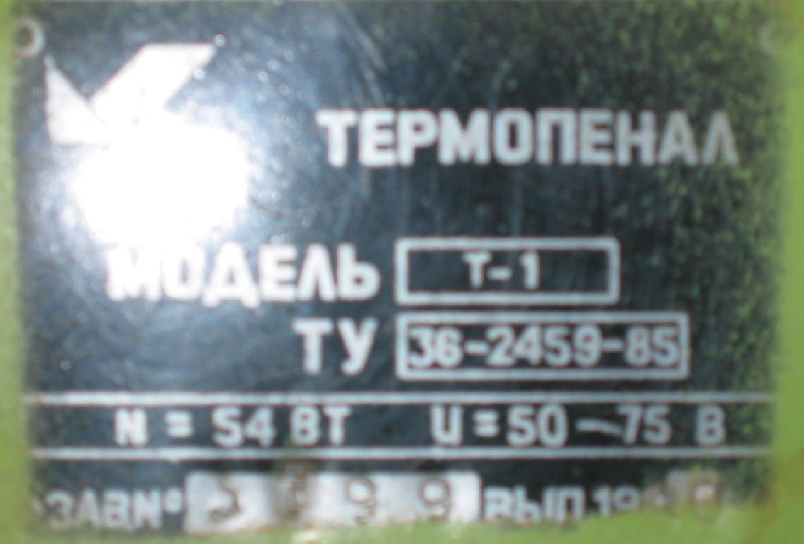

    Судя по лейбе он под какую то бортовую сеть 50-75 В.
    Осталось найти от чего питать.

    Он питается от сварочного трансформатора. Один провод на массу другой на выход держателя.

    От 54Вт толку ноль , в нем не прокалить . Просто термопенал и фсе

    Бутерброды подогреть....54 Вт..это как лампа накаливания даже не "сотка"...
    Ни от чего. Дома достаточно просто не держать электроды в сыром гараже или подвале. А для профи такая штука не нужна - им с нестандартными напряжениями играться некогда. Полностью бесполезная штука. ИМХО ...
    Да, если очень припрет, никто не мешает запитать его через обычный тиристорный (симисторный) диммер. Да и соотв. трансформатор подобрать - не проблема, ведь 54Вт - это совсем немного ...

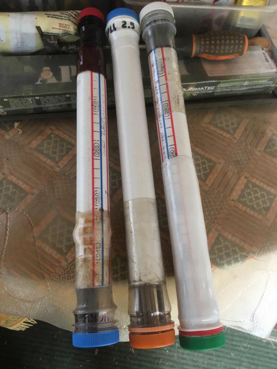

    Себе сделал из бутылок от воды, труб канализации. Дома просушил и распаковал.Нажмите на изображение для увеличения

    Потом еще таких с десяток для выездов.
    А там сушить некогда, там работают.

    Пеналы - в трубу 32 мм помещается полкило. Пенал герметичный. Открываешь по мере расходования.
    И чем плохо?
