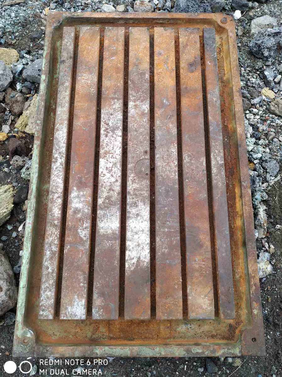

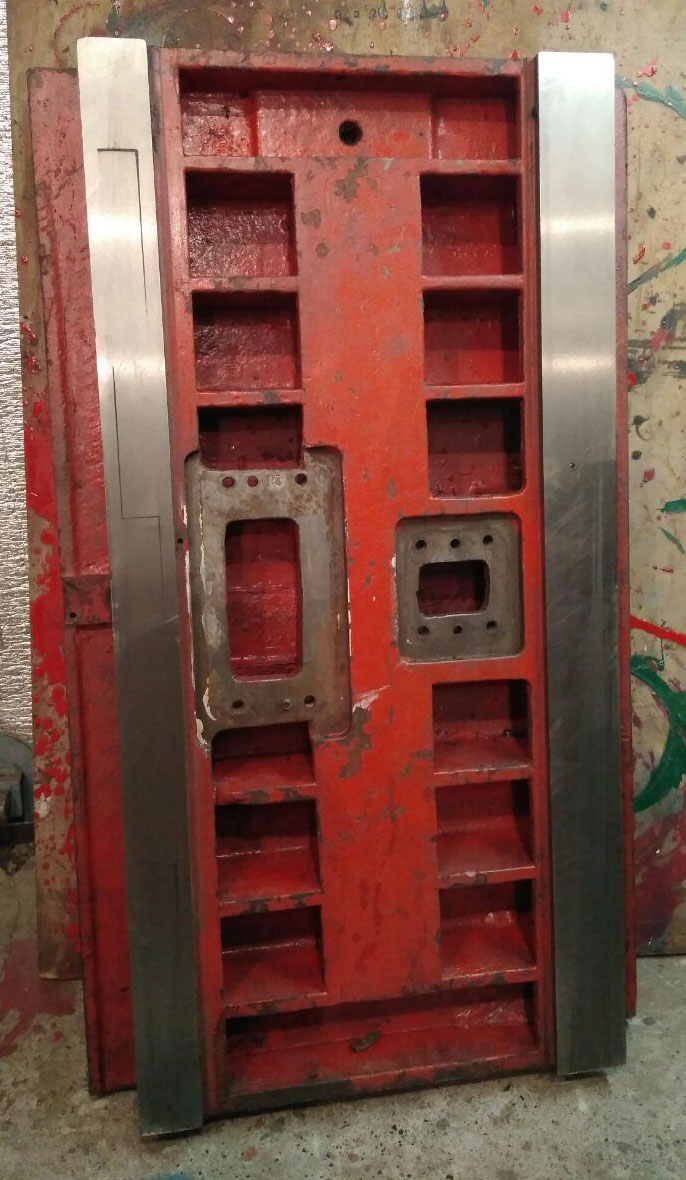

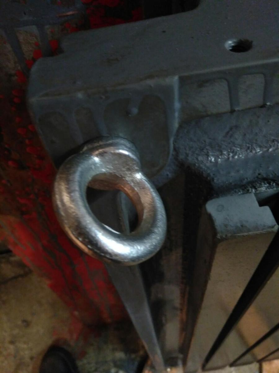

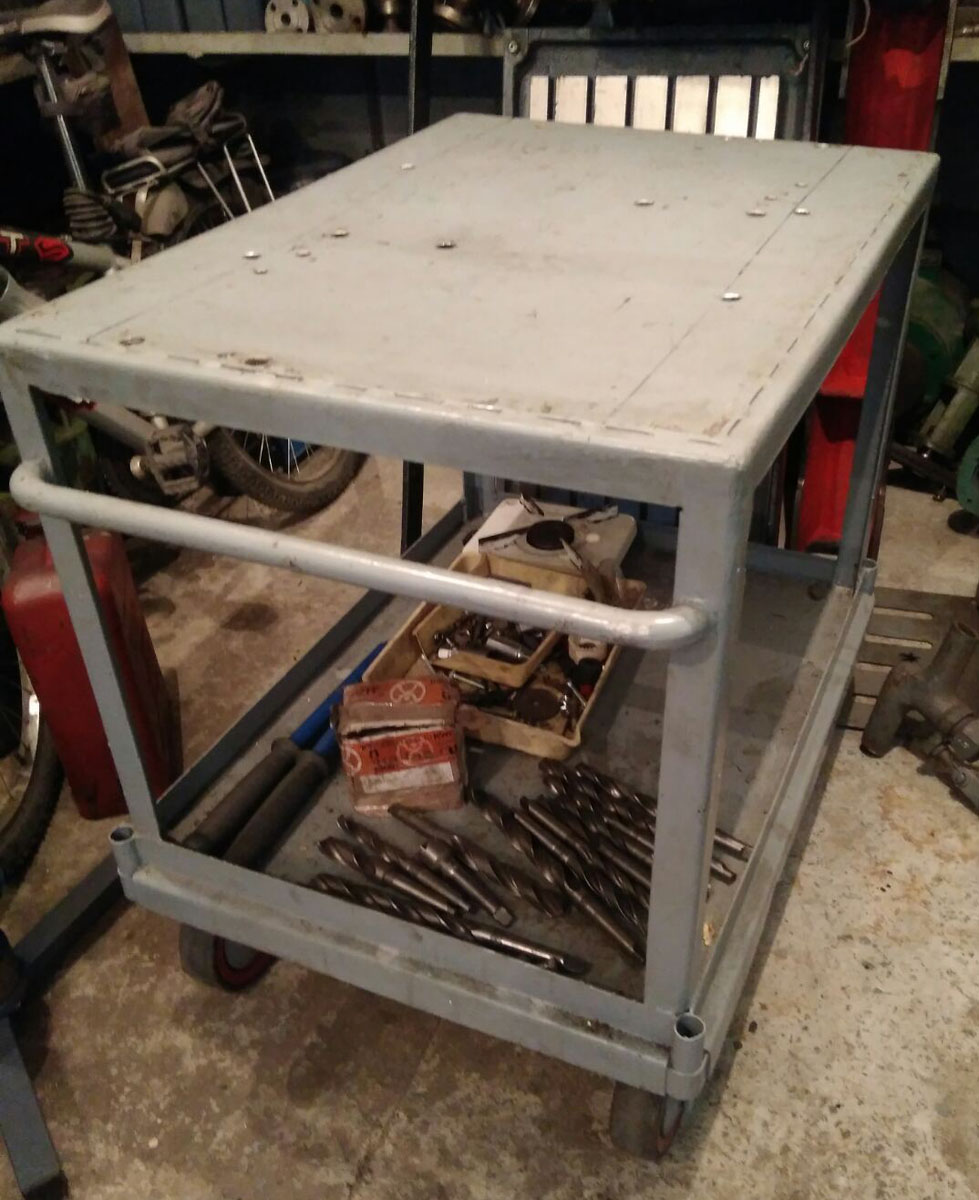

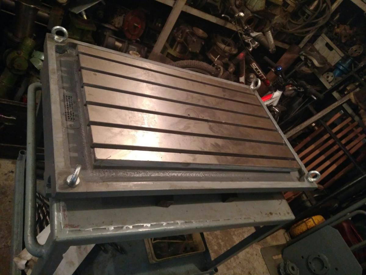

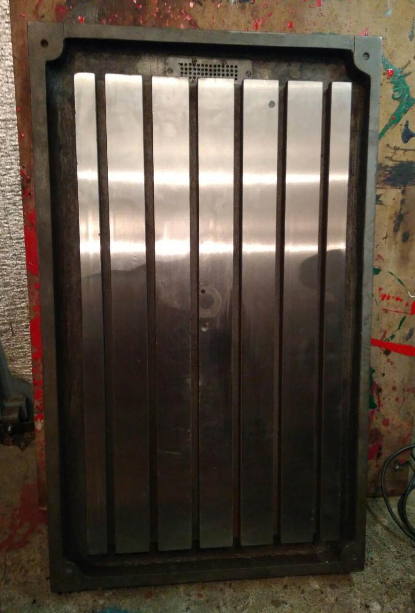

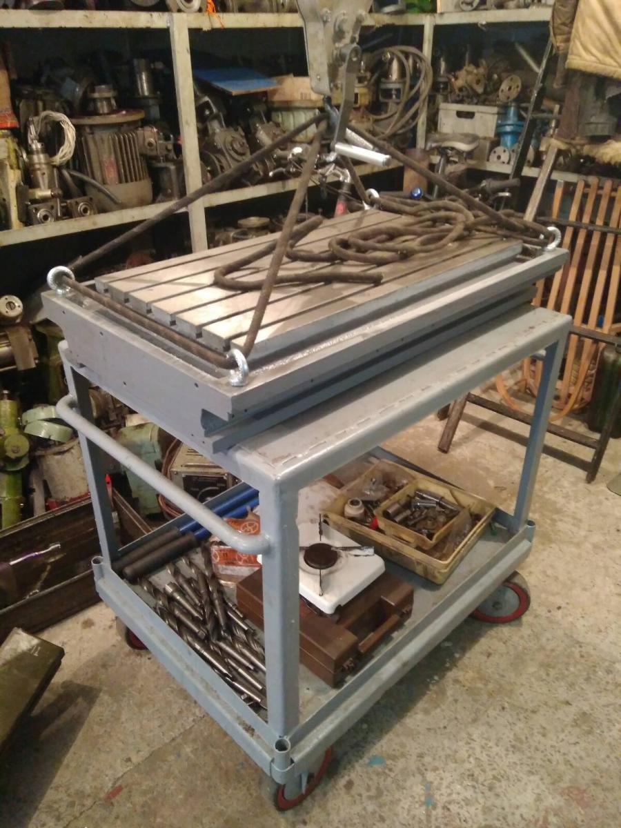

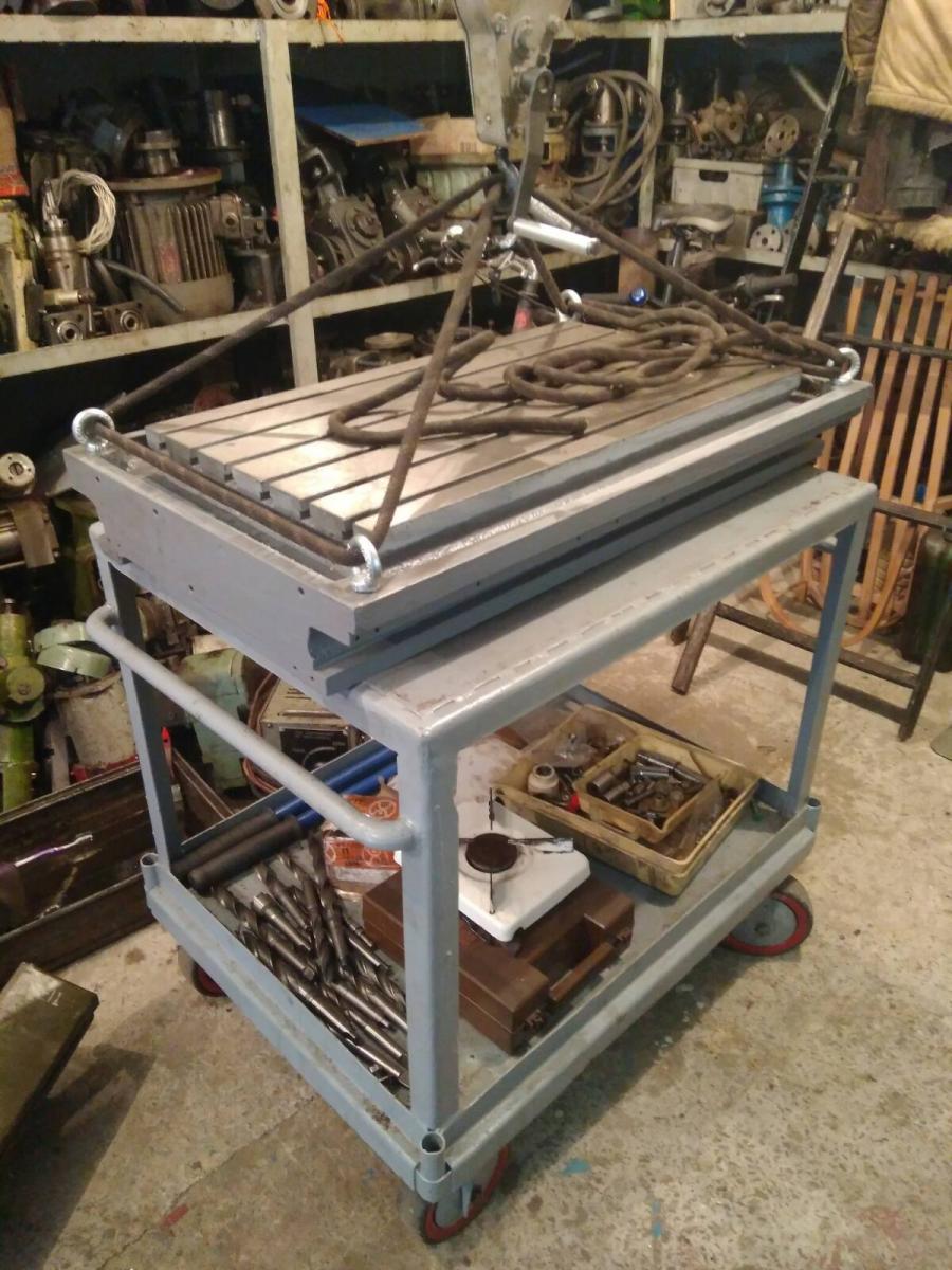

    Делаю сварочный стол из стола координатно расточного станка.
    Делаю сварочный стол из стола координатно расточного станкаНажмите на изображение для увеличения
    Планирую в качестве крепежа использовать элементы УСП пазовые болты бруски уголки прихваты и т.д.

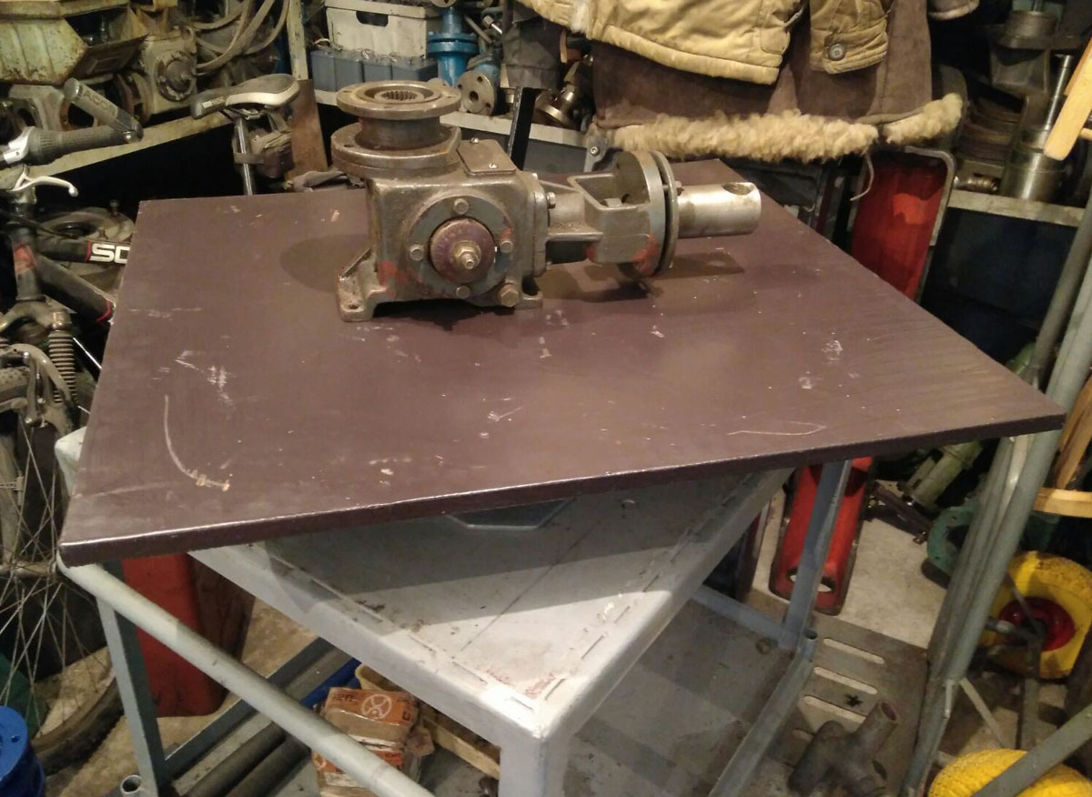

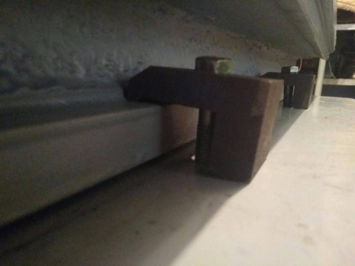

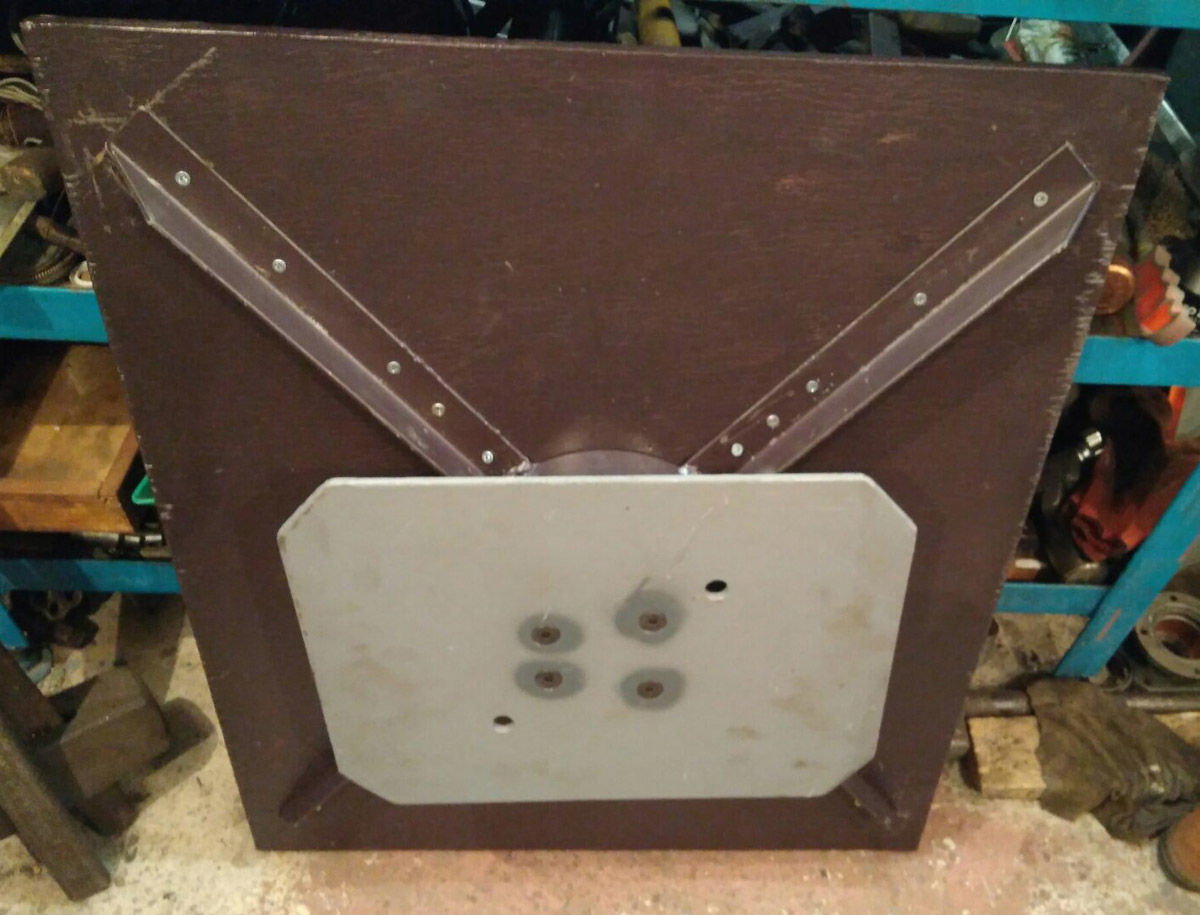

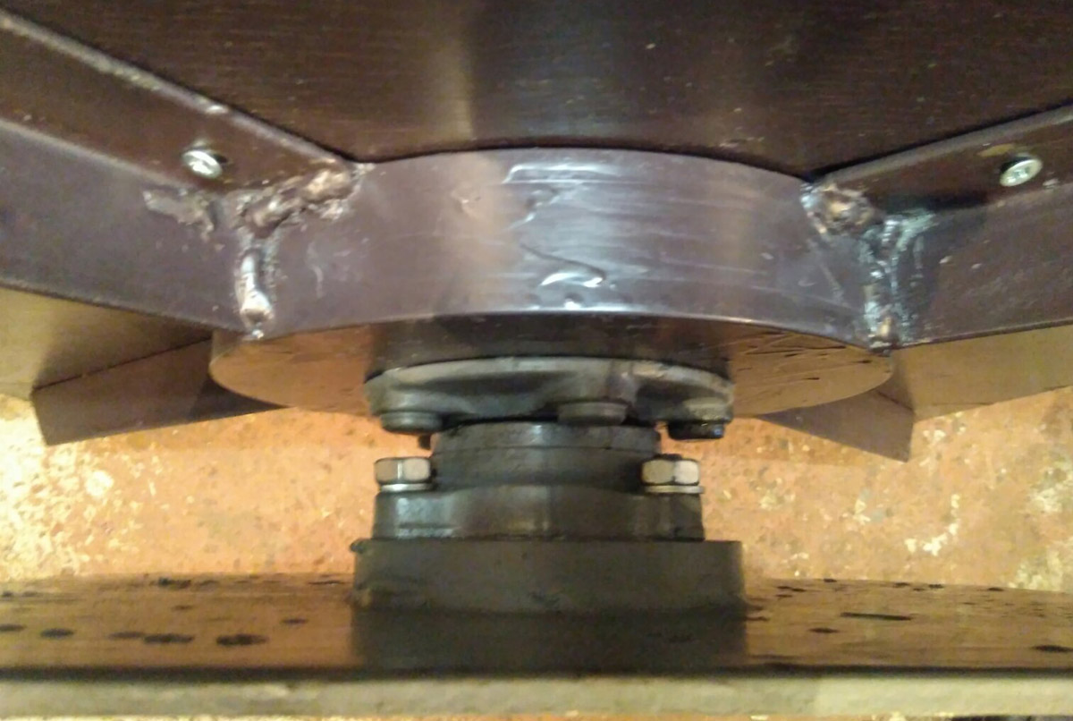

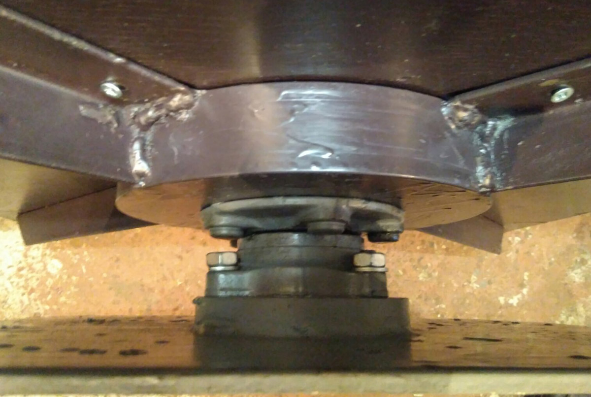

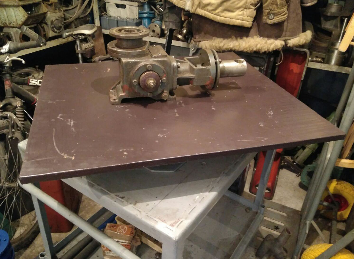

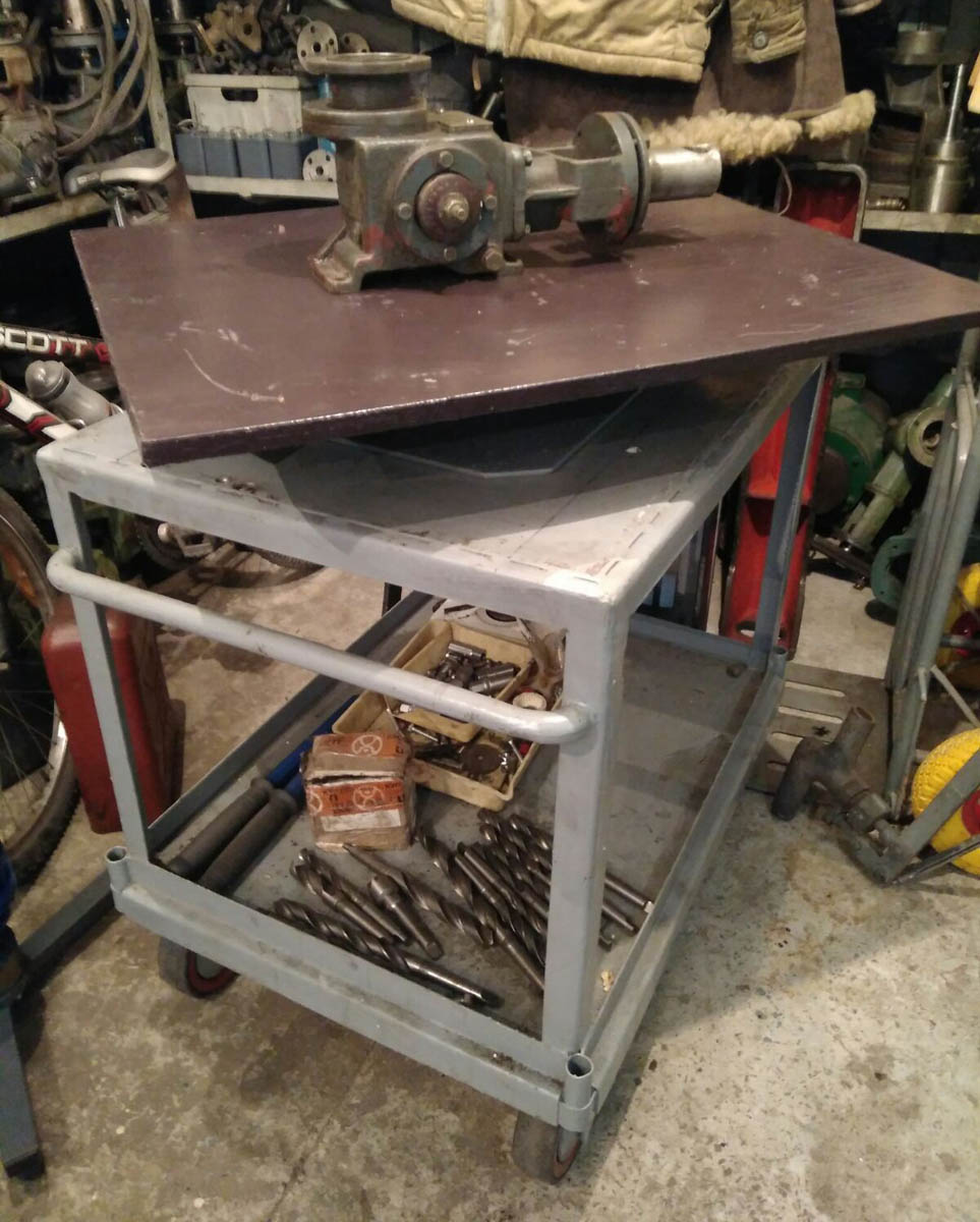

    Сварил поворотную платформу на базе автомобильной ступицы. Теперь получился универсальный сборочно-монтажный, сварочный, покрасочный стол.Нажмите на изображение для увеличения

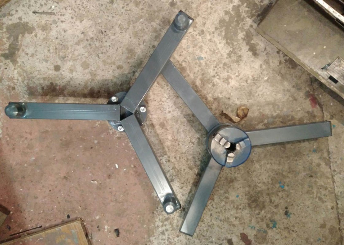

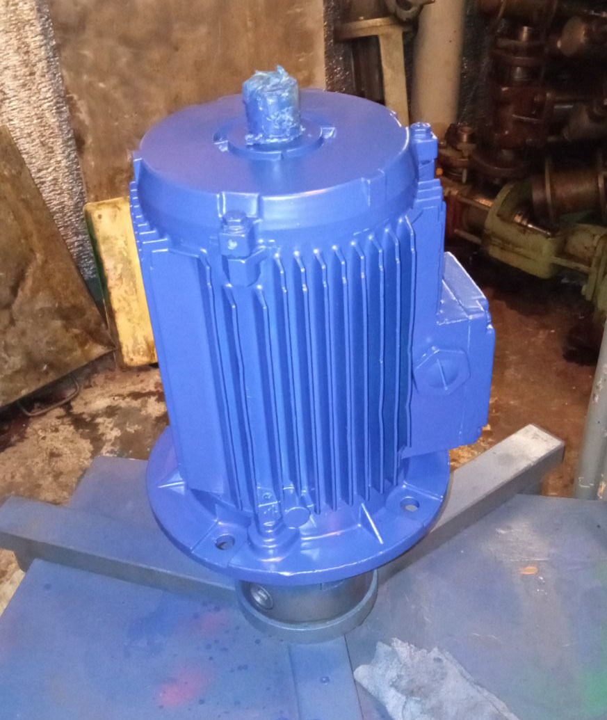

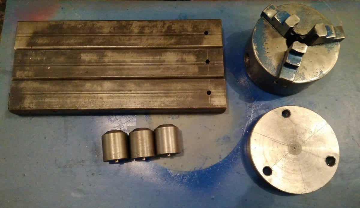

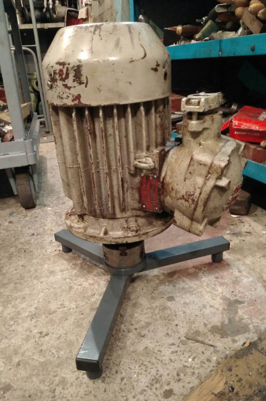

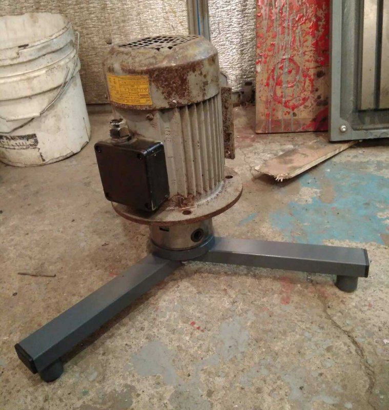

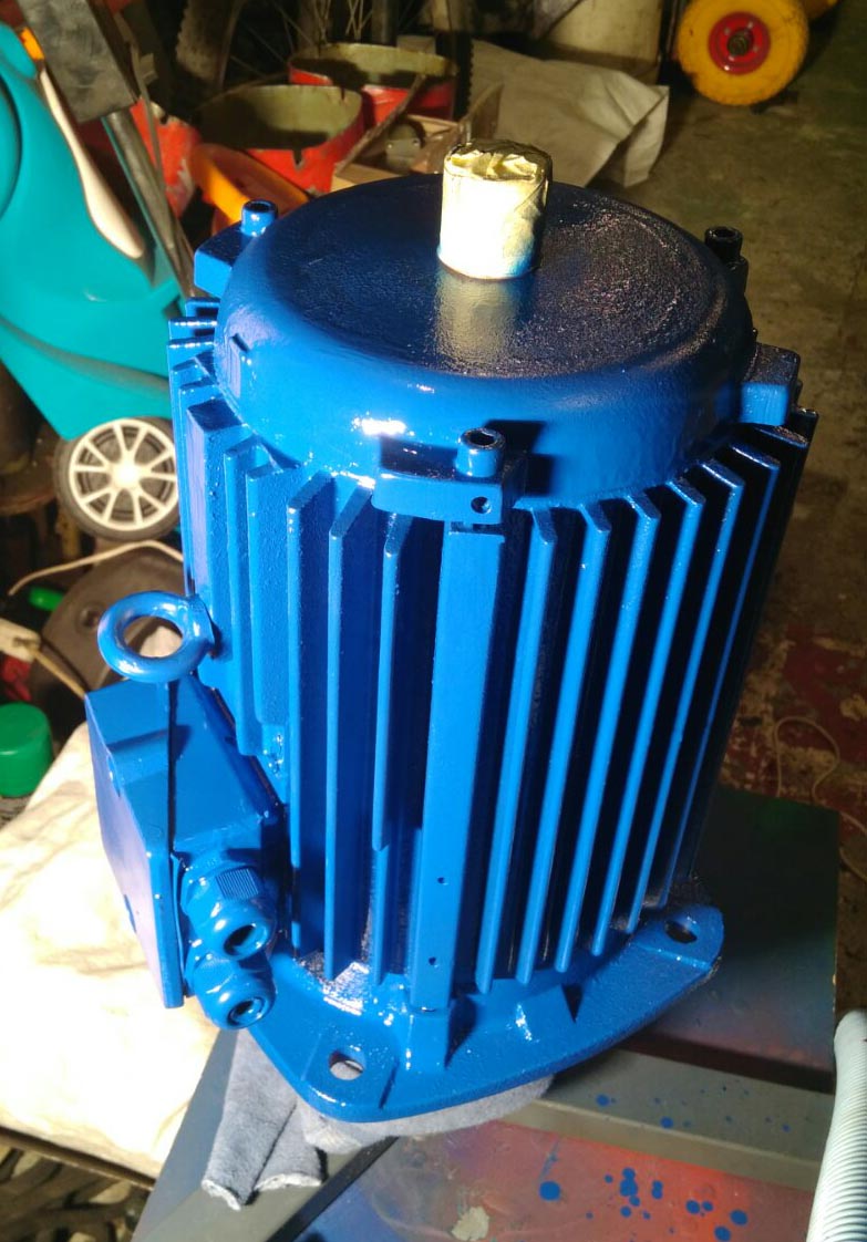

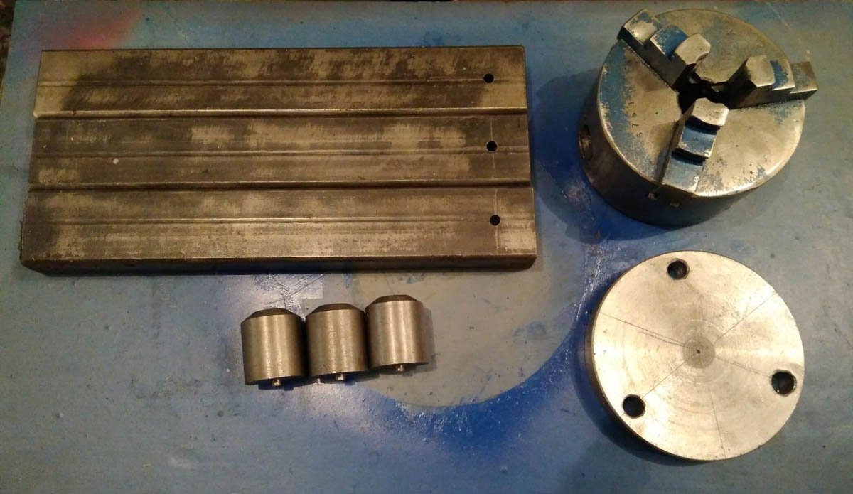

    Кому интересно могу поделиться идеей. Собрал себе треноги для покраски электродвигателей. За основу взял токарный патрон 100. Но думаю можно ставить от 80-130Нажмите на изображение для увеличения
