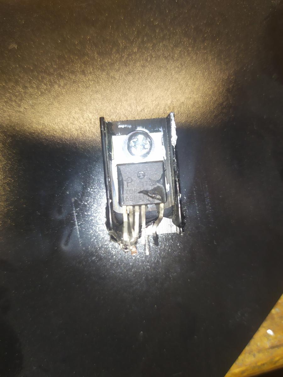

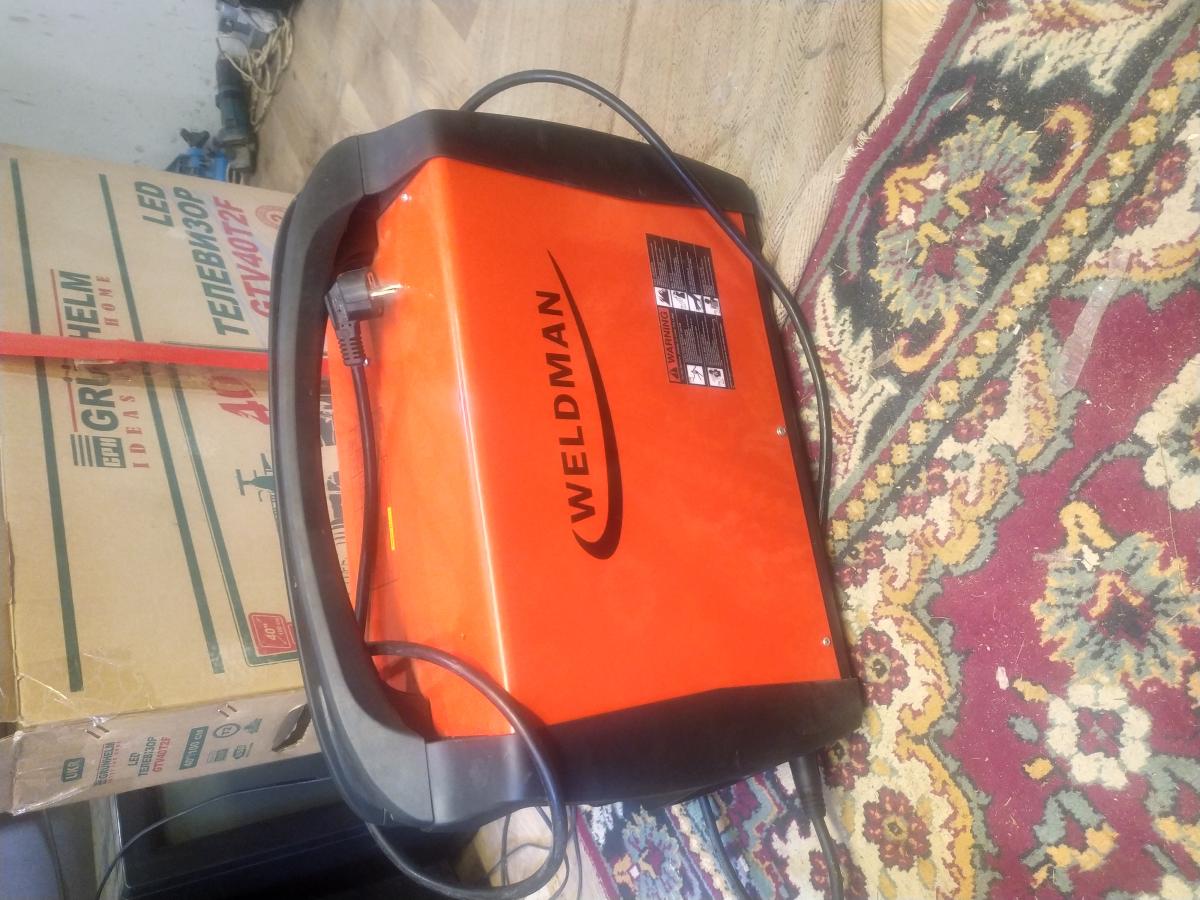

    Всем привет. Имеется короч такой полуавтомат WELDMAN POWER MIG 200, и она не запускаеться. Выгорела микросхема,
    ее номер на плате U202, у нее 6 ножек, но не видно самой маркировки,только в верхнем ряду видно TO а в нижнем цифру 6. Может кто сталкивался, помогите схемой или ещё как, весь инет облазил ничего нет. Буду благодарен. Я ее был собрал, может кому фото надо будет, могу разобрать потомушто трулно разбираться.

    Фото платы и фото ИС - в студию.
    Но, судя по тому, как задан вопрос, вам в аппарате делать нечего. Итого - к мастеру ...

    И что нам с этих фотографий ? Вы саму микросхему снимите и сфотографируйте ту ее часть, где надписи.
    А так - наверное, какой-то Viper ...

    В интернете нашел даташит на TOP 246YN
    Со схемой включення совпадает. Схему обв'язки проверил из-ща чего вылетела не пойму. Кто что думает?

    И что:
    ёмкость единственного электролита в обвязке в порядке?
    Индуктивность трансформатора в порядке? Соответствует рекомендации даташита?
    Вторичные цепи в порядке?
    Следов пробоя между ножками нет (насекомые)?
    Ну а так, не нравятся мне эти интегральные ШИМ с ключом, где работают годами, а где вылетают без причины. После замены на 3845 + полевик = работают годами...
