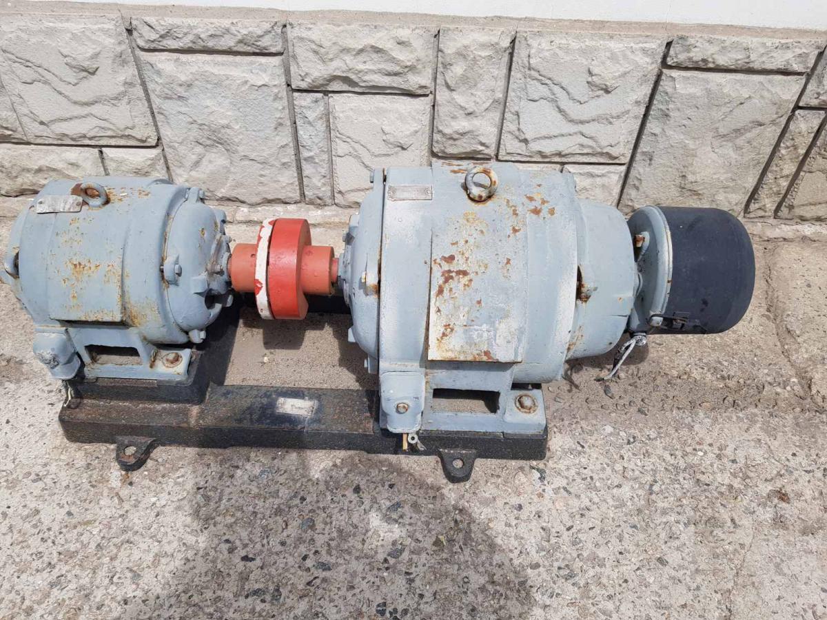

    Подскажите что это?
    Добрый день всем. Есть такая штуковина. Может кто знает правильное название/модель. Вроде как сварочный генератор... Есть 3 шильдика, но надписей нет. На драгмет не сдаю и не продаю, почти музейный экспонат, просто интересно.

    Больше похоже на планетарный редуктор .
    Скорость вращения выходного вала такая-же как вала двигателя или отличается ?

    Система мотор-генератор. Справа "асинхронный двигатель с фазным ротором".
    Так и думал, но больше интересует родное название/параметры. Может кто именно с такими сталкивался...
    Такая же. По центру просто муфта.

    Странный наболдашник на конце, вроде как защёлка стоит (как колпак вроде, а если так, что внутри?),или показалось

    Точно асинхронник с генератором. На работе в универе точно такой стоит на приколе. Может еще и рабочий. Если не забуду в следющий раз сфоткаю параметры. Когда-то лабы по специальности електрические станции на ньом делали

    Набалдашник - возможно, тахогенератор (таходатчик). А вся эта штука, как выше сказали, очень похожа на умформер. Возможно, это даже фазорасщепитель - однофазный мотор, вращающий трехфазный генератор ...
    А вообще, на электрических машинах почти всегда бывают приклепаны таблички. Что на них написано ?

    Я тоже подумал что тахогенератор но оглашено:
