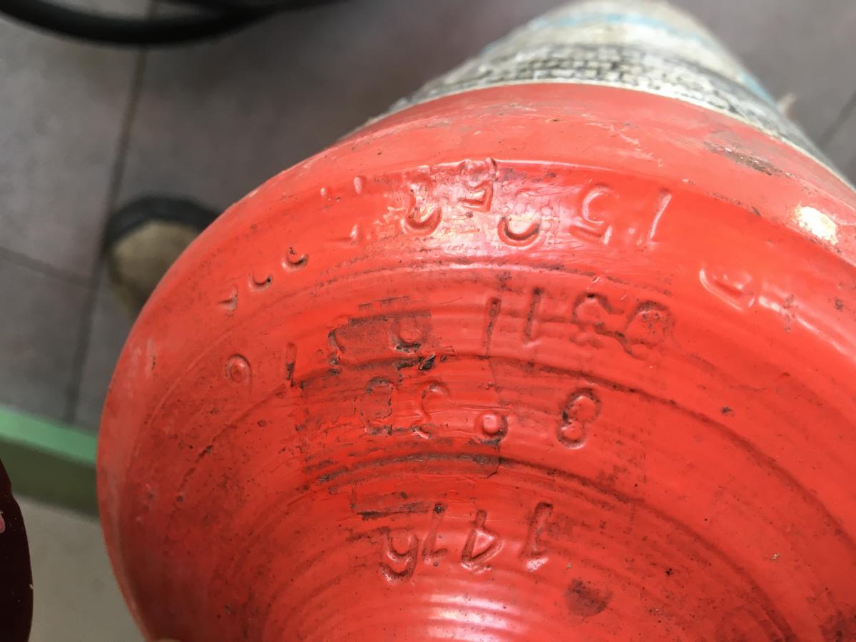

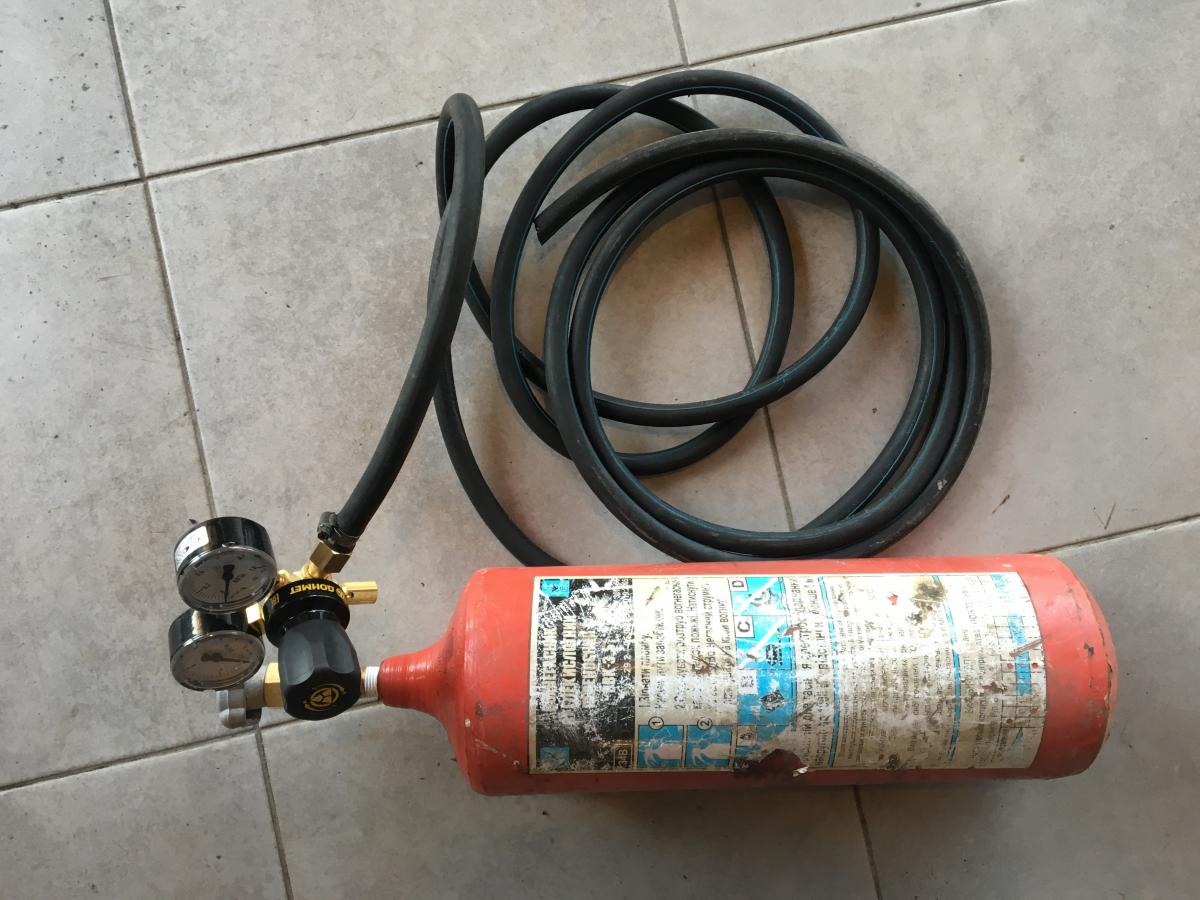

    9
    Якось так...
    Взагалі не бачу проблеми, яка різниця з під чого балон якщо робочий тиск у нього 150АТМ, дивись фото.
  9. #7
    Приходилось когда-то заниматься заправкой огнетушителей. Не понятно о каких 150 атм Вы пишите? Рабочий, испытание или предельный? На заправочной станции защита была отстроена на 130 атм, но до такого давления огнетушители никогда не заправляли. Заправляли естественно на вес, но за давлением следить надо было, если память не изменяет - больше 90 атм не "дули".
    И именно такие огнетушители, как на Вашем фото, считались самыми "стрёмными". Толщина, метал и качество исполнения оставляют желать лучшего.

  13. #10
    Хорт извини , но ты написал херню полную . В баллоне с углекислотой заправленном правильно по весу по отношению к объему не бывает давления выше 70бар .
    Если давление превышает эту планку , значит баллон ебанет при температуре около 36* а то и раньше .
    У правильно заправленного баллона давление не превышает 70 бар даже если он целый день пролежит на солнце
