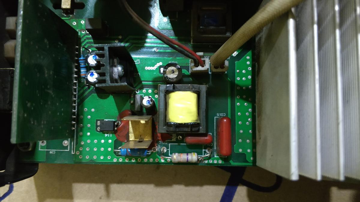

    Всем здравствуйте. Помогите найти схему платы gp221. Пошла прахом дежурка. Понимаю, что принцип у всех одинаковый, но как новичку в ремонтах сварочников без схемы не обойтись. Gp221 отличается от других схем отсутствием полевика и иной обвязки ШИМки.

    Фото платыGp221 отличается от других схем отсутствием полевика и иной обвязки ШИМки. - значит там ШИМ с встроенным ключом.

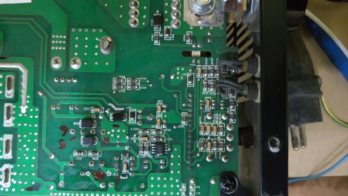

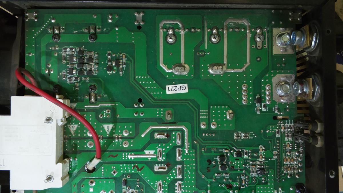

    А не является ли ключом u2 ? Со схемой мне , конечно было бы проще разобраться.

    Снимите радиатор с ШИМ и посмотрите что за ШИМ. Схема возможно эта.

    Из первого сообщения, Понимаю, что принцип у всех одинаковый - как сказать.
    Gp221 отличается от других схем отсутствием полевика и иной обвязки ШИМки. - полевик внутри ШИМ, и объвязку ШИМ имеет.
    А не является ли ключом u2 ? - что бы такой вопрос не задавать, нужно даташит посмотреть на эту микруху.

    Я б не задавал таких вопросов, если б хитрые китайцы не стирали с микросхем их данные... По этой причине и ищу схему, чтоб хоть как то разобраться.

    На вскидку схема подходит. К вечеру отпишусь подробнее.

    если б хитрые китайцы не стирали с микросхем их данные... - это заказчик хитрый - сказал ЗАТЕРЕТЬ. Это типа думает - продам - сломается - не отремонтируют - купят новый. Конечно это имеется ввиду крупная оптовая партия.

    Ну, что ж, схема родная. Всё оказалось целым, кроме десятого диода. Ну и ШИМ под вопросом. Проверить нет возможности. Осталось подождать, когда карантин с радиомагазинов снимут...
