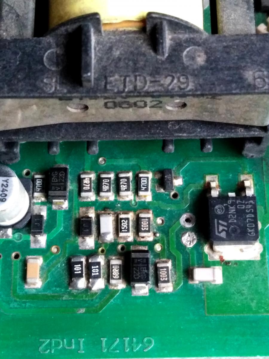

    Так может глянешь на досуге - на твоем аппарате такой блок питания?
  11. #9
    Всё нормально с Вашим БП. На любой импульсник (обратноход) подключите осцилл, и не увидите чистой линии.Переходные процессы + помеха. Всё там нормально, это ветряные мельницы, бороться с ними можно, но бесполезно...
  12. #10
    2,063
    Вот он
Название: Блок питания.jpg
