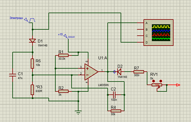

    Попытка реализации Arcforce
    Чисто ради спортивного интереса, добавил сию функцию. Выход схемы зацепил к среднему выводу регулятора тока. Всё работает должным образом. На самых малых токах дугу в шве и шлаке не "утопить". Вопрос в другом. По теории, arcforce начинает отрабатывать при Uдуги<20-15 вольт. При настройке минимального порога Uдуги выяснилось, что при КЗ напряжение на С1 (т.е. на выходе выпрямителя) не менее 20 вольт, на самых минимальных токах не менее 28-30 вольт. Правильно ли я понимаю, что это просто влияние индуктивности дросселя/кабелей, плюс некоторые оммические потери? Нормальны ли такие значения напряжений?

    Что-то я на вашей схеме гистерезиса не заметил. Или он там не нужен, а достаточно просто усилителя ? Вы реальную осциллограмму в процессе сварки пробовали снимать ? Симулятор - это хорошо, конечно, но все же ...
    Цитата Сообщение от mayachka Посмотреть сообщение
    Правильно ли я понимаю...
    Кабели конечно свою индуктивность вносят. Вы понимаете, что происходит на выходе сварки при КЗ? Там короткие импульсы максимального тока, так как силовая часть работает в ключевом режиме. Соответственно, чтобы адекватно обрабатывать то, что на выходе, нужна мало-мальская RC цепочка, которая будет усреднять значение напряжения. Вот тогда и напряжение при КЗ будет маленьким (после цепочки).

    Осцилом в работе нет возможности замерить. Цеплял регулируемый бп на вход, питание от дежурки аппарата, отстраивал начало срабатывания 18 вольт, полный выходной ток при 14 вольтах (номиналы по схеме). Перестраивал на порог около 30 вольт (плюс\минус) введением подстроечного резистора до VD1. Это всё в реальном железе и в реальной дуге. Вот меня и смущают эти 30 вольт....
    Наверное, постараюсь как-то сделать замеры на выпрямителе и на держателе с деталью.... Интересно разницу увидеть.

    Так тогда и нет смысла в этих опытах. Лабораторный БП - это одно, а реальная дуга - совсем другое. Например, я почему-то уверен, что без простейшей защиты ваша схема и минуты не проживет. Если боитесь - подключите осциллограф не напрямую в розетку, а через разделительный трансформатор. Многое прояснится ...
  8. #6
    31.01.2019
    1,178
    Делал недавно нечто вроде "магнитофона" для записи осциллограммы сварочного тока и передачи ее в комп. Все просто - шунт (1.7 миллиОма), за ним - усилитель на ОУ. Питание "магнитофона" - от батарейки, передача в комп - с опторазвязкой. Так вот, представьте, ОУ выгорел, как только я коснулся электродом детали. Хотя, казалось бы ... Проблема решилась добавлением защитной цепочки ...
    А еще у вас медленный ОУ, скорость нарастания у него невелика и из насыщения он может выходить ну очень долго. Как с этим быть ? Или это тоже не страшно ?
    Уже два дня работает. И очень хорошо. PS При ХХ до 100 вольт. Делитель на входе 1:10, полет нормальный.
    Не боюсь. Просто это для меня сильно неудобно.....
    PS
    Да, знаю. Что было.... Но и С1 на входе ему работу немного облегчает... Дуга не подсвистывает, значит всё гладко.

    Особо скоростной операционник там не нужен, зачем? Это всего лишь подброс тока при снижении напряжения на выходе. Никаких мега-задач...
    Andruha (16.02.2020)
  14. #10
    Вот-вот, тем более что в самом аппарате в ОС стоит тоже ЛМ 358.
