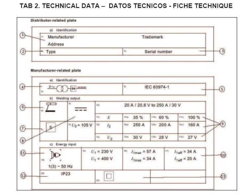

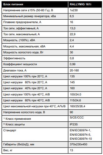

    12.02.2020
    Я совсем не хочу тратить деньги на новый сварочный аппарат, если проблема только в моём неумении. Более того, я наловчился варить и им. Криво конечно, и очень много времени уходит на подготовку, потому что выходит исключительно при идеальной подгонке.
    И вот я смотрю видео, где человек купил некий "солярис" с минимальным током 20а и варит такой-же металл с зазором 2-3мм. Мне уже объяснили что сила тока не главный показатель и следует обратить внимание на напряжение.
    Вот например таблица из инструкции к RallyMIG 161I. Проведите ликбез, как по ней понять, какой диапазон напряжений у этого аппарата.

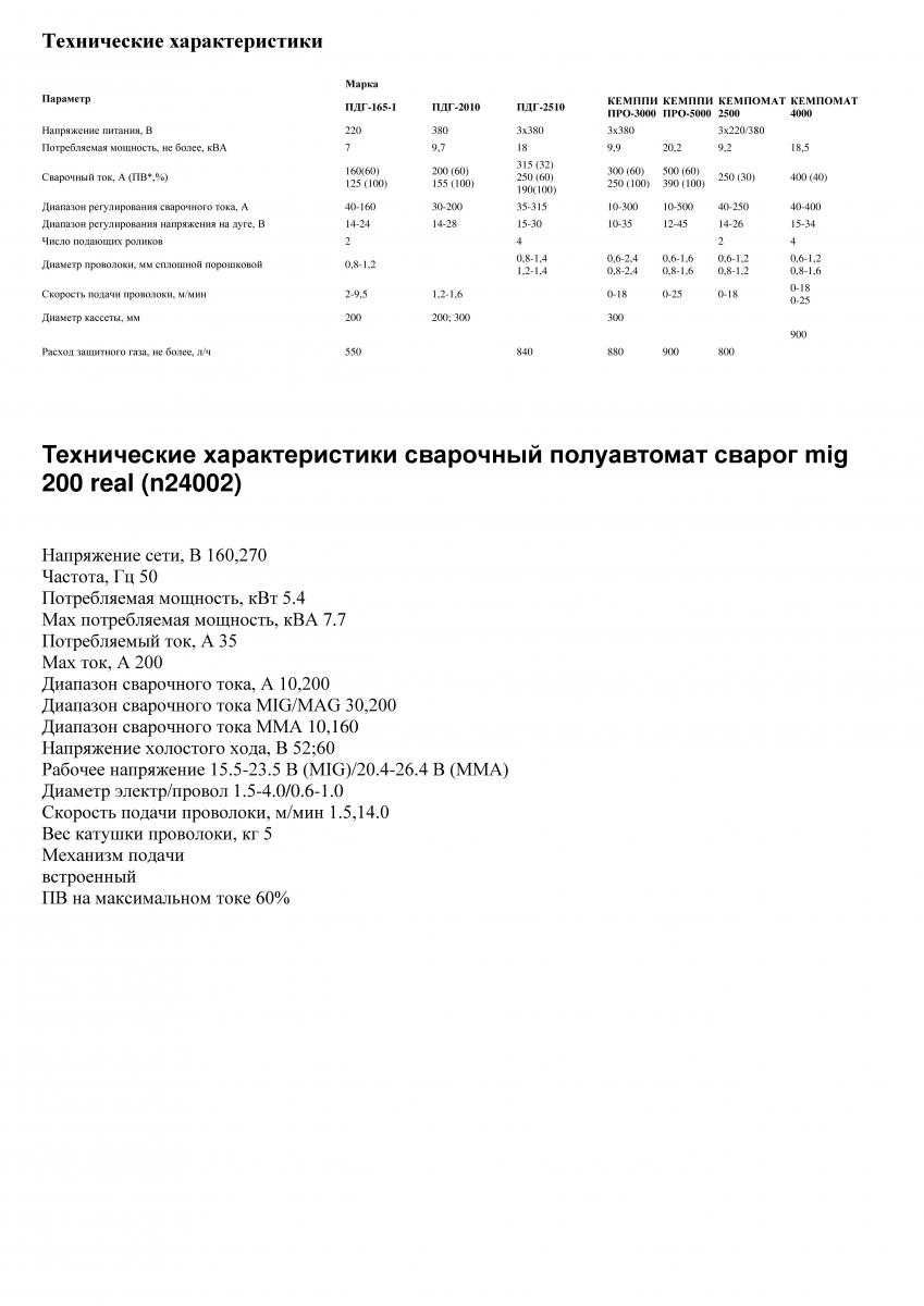

  11. #8
    2,063
    Вот например таблица из инструкции к RallyMIG 161I. Проведите ликбез, как по ней понять, какой диапазон напряжений у этого аппарата. Ни как.
    Вот посмотрите - только что взял из интернета - и вы поймёте.

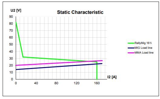

    Там же по графику виден диапазон напряжения - синяя линия. Максимальный ток 160 Ампер.
    remv (13.02.2020)
  16. #10
    12.02.2020
    Графа "рабочее напряжение". Теперь я понял, спасибо. Производители аппаратов о которых я поинтересовался, кроме мигатроника почему-то не указывают эту характеристику.
    Судя по этому графику у него диапазон от примерно 14в, т.е. он не очень мне подходит, так?
