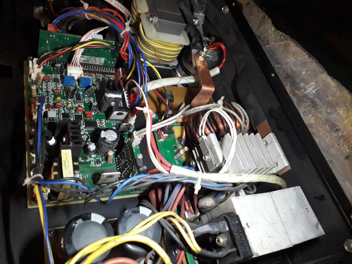

    Полуавтомат Луч Профи-305 почти 4 года. Проблема в подаче проволоки, точнее ее нет. Реле срабатывает, моторчик рабочий подключал не зависимо, напряжение на проволоке есть. Отдал в ремонт, специалист не выявил причину и послал к следующему. Я уже проверил подающее напряжение на мотор сам оно не стабильно, импульсом подается и падает. Я вообще в этом не разбираюсь, уже решил отдельно ставить питание мотора с регулятором.

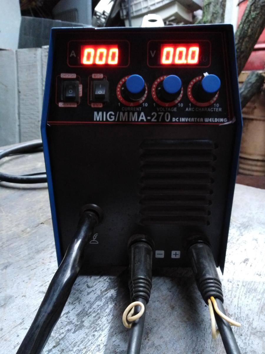

    Что делать - ремонтировать. Фото платы. Какие там микросхемы на плате. Может стоять контролёр. Делал на прошлой неделе Луч Профи MIG-MMA-270 - в этом контролёра нет. В другой модели есть, в вашей не знаю. На протяжке стоит ШИМ который управляет скоростью двигателя. Сечас ШИМ или не работает или не приходит сигнал разрешения на работу при нажатии кнопки. И это один из вариантов из того множества возможных.
    Отдал в ремонт, специалист не выявил причину и послал к следующему. - нужно к мастеру. У вас там по ходу специалисты на каждом углу, вот и пинают друг к другу.
    Тот аппарат что я делал такой

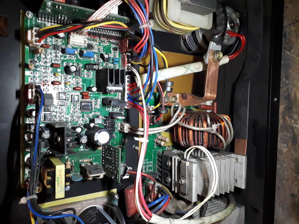

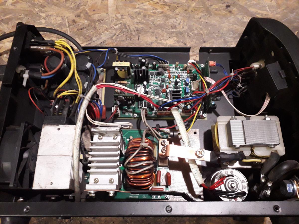

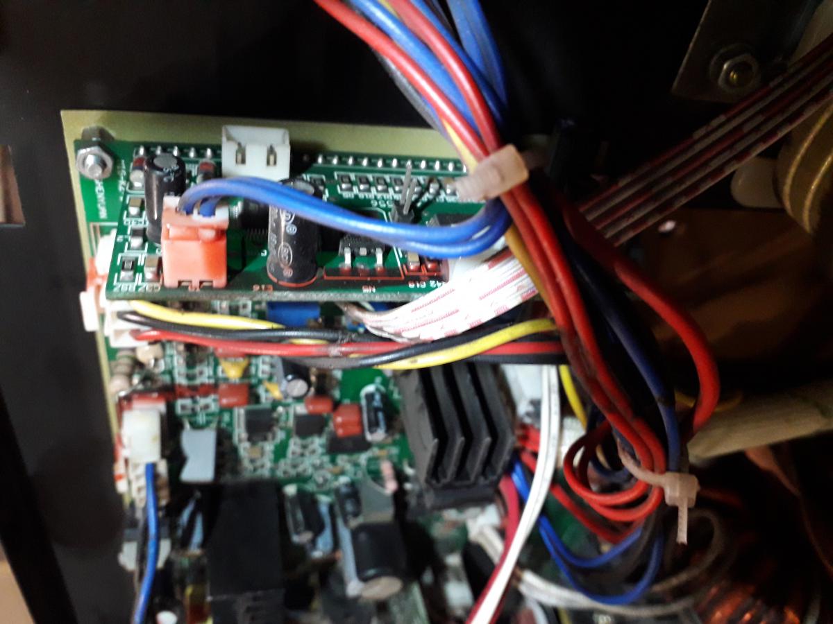

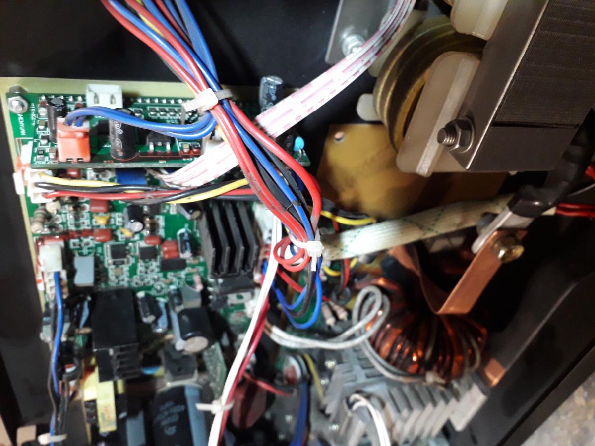

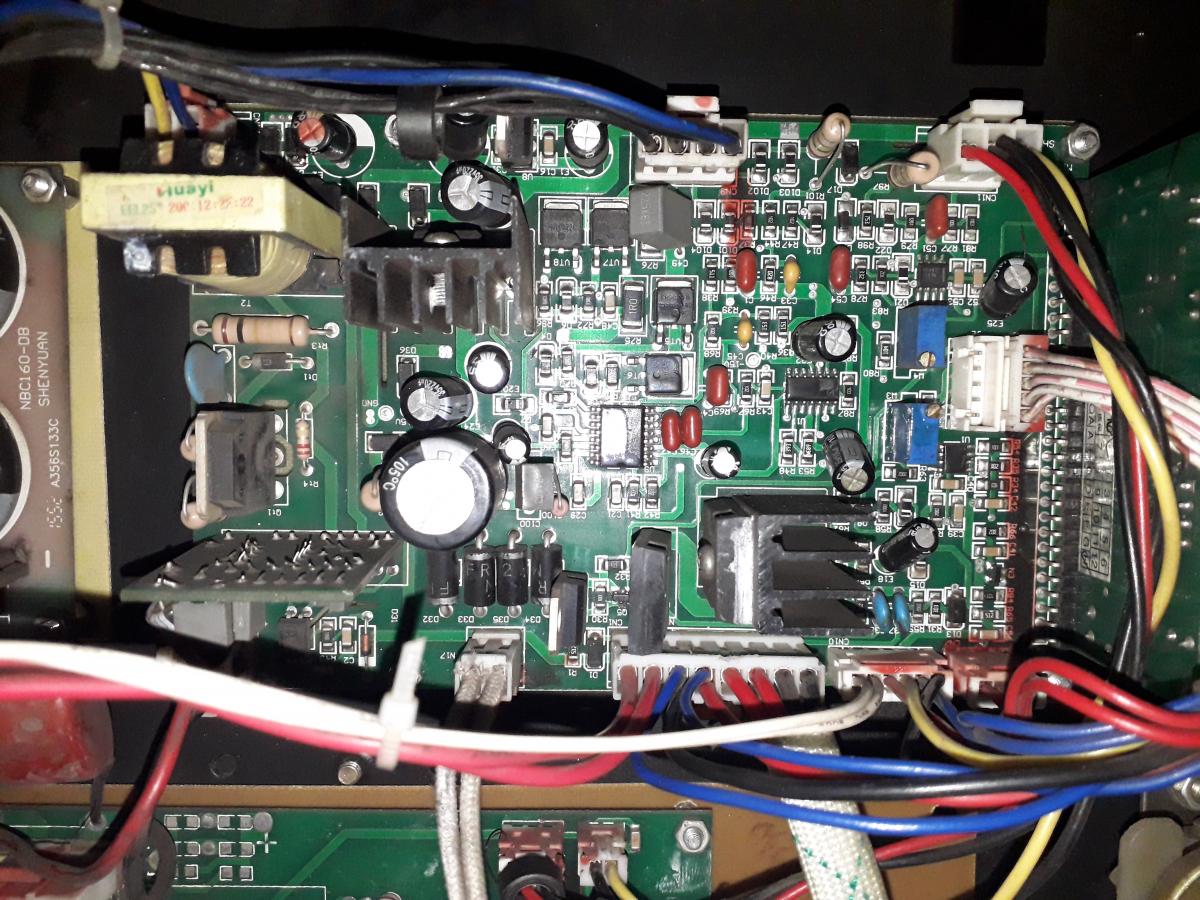

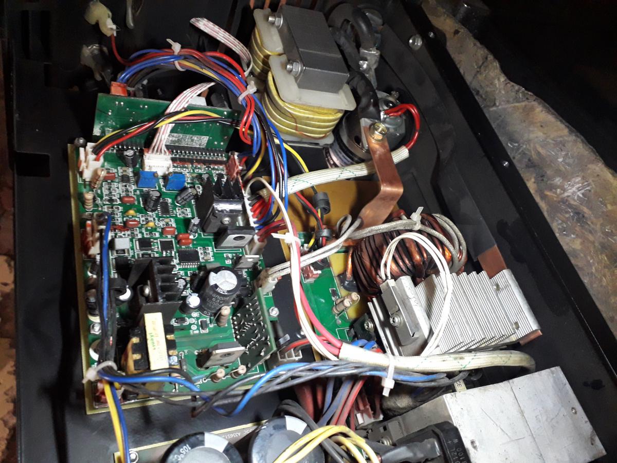

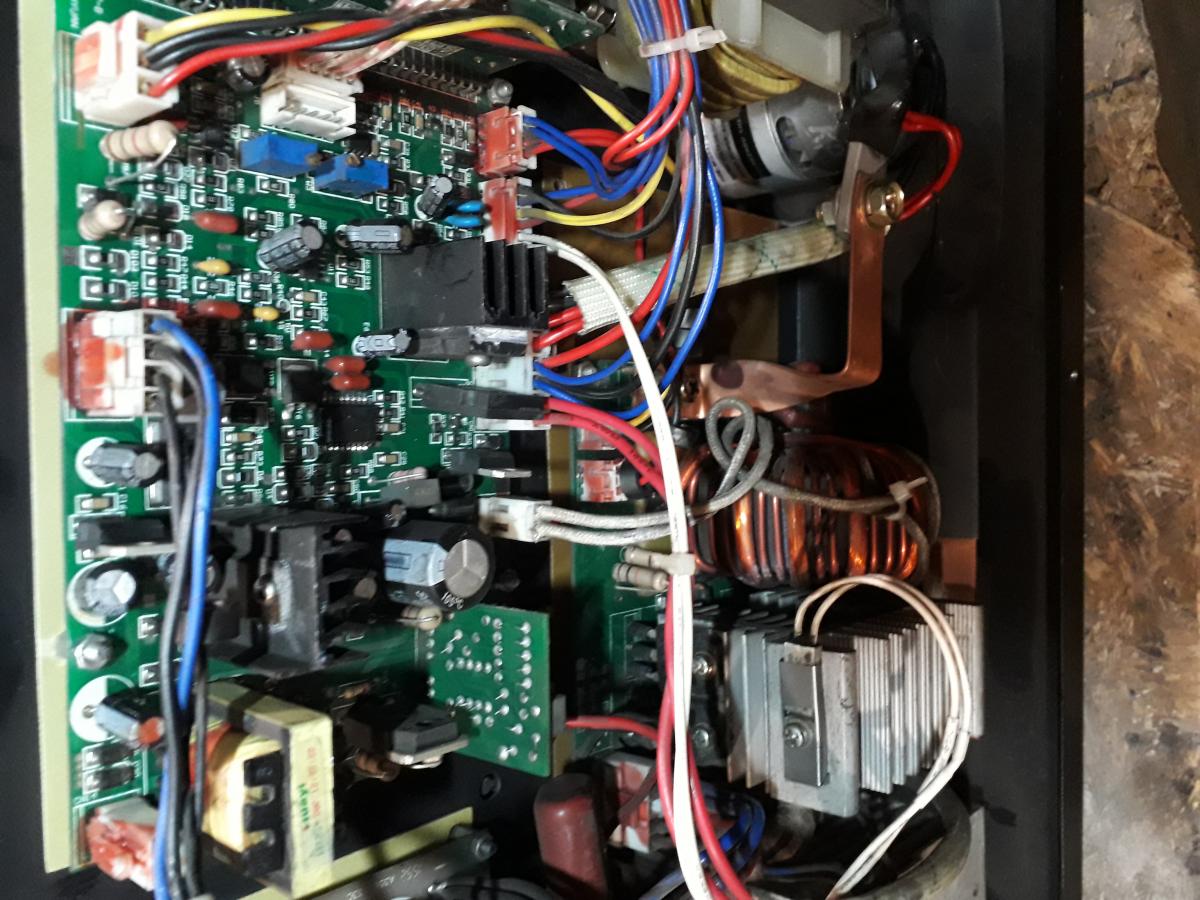

    Прошу прошения, что сразу не выложил фото. П\А был у чудо ремонтника, забрал. Ни чего нового, не сказали. Сегодня подключил питание отдельно на подача проволоки, работает, но как то не так. Может нажимать на две кнопки не приноровился. А вы занимаетесь ремонтом? И где находитесь?Нажмите на изображение для увеличения

    Я в Днепре. В вашем аппарате контролер есть, на фото видно. Говорите варит как то не так - нужно определить, он варит плохо потому что нестабильно подаётся проволока или от того что там характеристикой сварочника управляет контролер - для этого нужно снять его характеристику в смысле аппарата.
