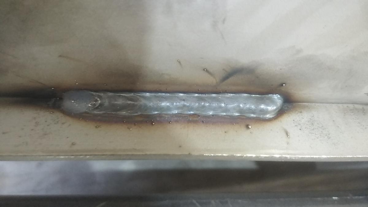

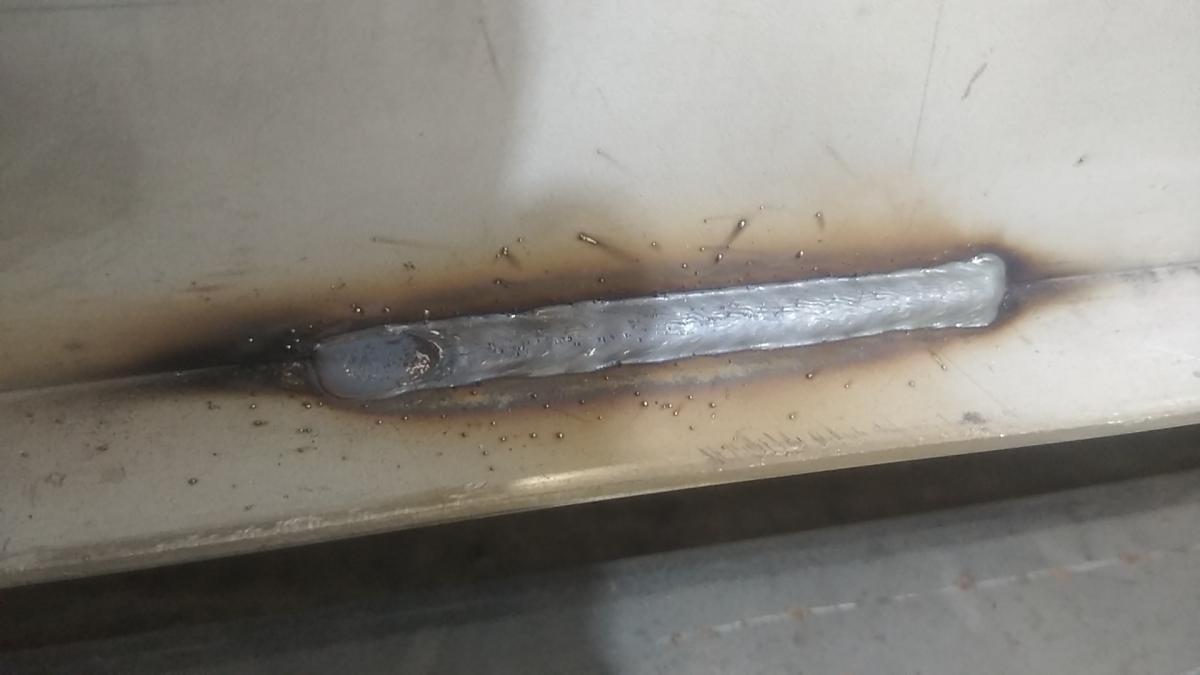

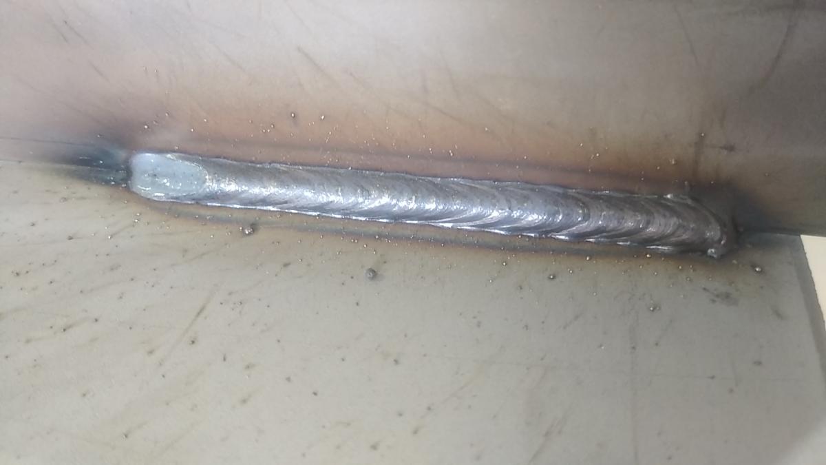

    Рабочие швы по нерже , два в пульсе на 90А и один в линейном режиме 140А . Сказать что аховая разница я не могу . Варит он хорошо по определению если настраивать руками , а не рассчитывать на заложенные программы .
