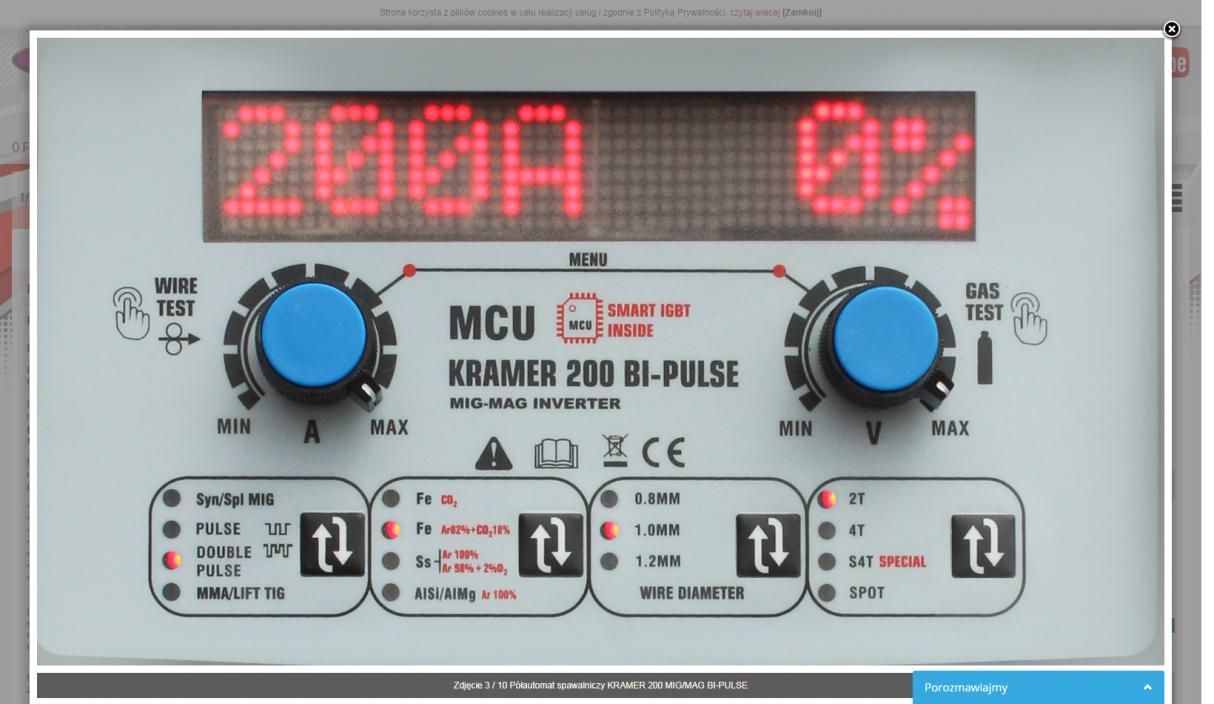

    Что то похожее на велдинг драгон MIG/MAG MCU MIG-200 pulse:
    https://russian.alibaba.com/product-...168101263.html
    Вложение 11702
    Не зовсім, а якщо бути точним, то зовсім ні

    Серёга , детальный разбор полетов показывает что китайцы щас начинают гнать по проще и по дешевле . Поэтому не факт что эти аппараты будут в адеквате , а точнее не будут в адеквате вовсе . Они просто похожи по настройкам и меню , но не более того .
    Если изначально были Шерманы и Крамеры которые тащили с Польши , то щас они зашли к нам как Dragon , а в Россию как Viking .
    В результате плотного прямого общения с владельцами старых и новых аппаратов ( коим я тоже являюсь ) выяснилось следующее : варят они хорошо абсолютно все , заявленные функции есть и работают , обилие настроек как как в передовых современных брендах , Но .....если раньше они варили из коробки , синергетика отрабатывала на отлично и причесать режим можно было буквально парой щелчков энкодера то с новыми аппаратами этот номер не проходит .
    Для того что бы настроить пульс или двойной надо лезть в дебри настроек .учитывая организацию меню настройки тогоже двойного находятся черт знает где и чтоб к ним попасть каждый раз в процессе отстройки для внесения изменений ты как поц должен перелистывать все заново . Ибо аппарат при входе в меню не направляет тебя к последней функции , а посылает в самое начало . Но самое интересное будет дальше . У вас есть базовый режим , вы строили пульс , все супер , все варит . Вам надо изменить базовый режим т.е уменьшить или увеличить мощность на выходе . Крутим энкодер тока , меняется также напруга ( типа синергетика ) , варим и получаем звиздатый хрен на выходе )) теперь основной режим требует коррекции )) с этим правда проще и никуда лезть не надо , энкодер на морде все решает ))
    Далее и для кого-то может быть критически : аппарат не дружит с плохими сетями от слова вообще . Настройки которые я забил у себя в мастерской нихрена не работают у меня в цеху и наоборот . Он работает и при 200В и при 250, но они должны быть стабильны . Если напруга пляшет о настройке можно забыть , да и сам пульс требует куда больше тока чем линейный режим .
    А теперь изюминка на тортике : нынешние шерманы , магнумы и крамеры работают примерно также . Информация проверенная .
    Более менее в адеквате на данный момент Магнум 215 и 216 .
    Это скажем так обзор техники с пристрастием ))
    В остальном они полностью настраиваются , регулируются и справляются со своими задачами как-то сварка без брызг нержи , люмини и даже под CuSi3 аппарат настраивается , хотя программы для нее нет .
    Да , по чернухе хоть в кислоте хоть в миксе аппарат таки работает идеально на заводских настройках . Тут прикопаться не к чему . Кто будет брать под нержу и люминь готовьте бубен и дрова для ритуальных танцев возле костра и аппарата )))
    К чему это все Серёга , к тому что адекватная работа зелёненьких по твоей ссылке выше у меня вызывает серьезные сомнения .
    Если в наших китайцы хотя бы сэкономили на инженерной работе по редактированию таблиц синергетики , то не сэкономилили они в в ещё более свежих аппаратах на железе и т.д сохранив прежний внешний вид ))
