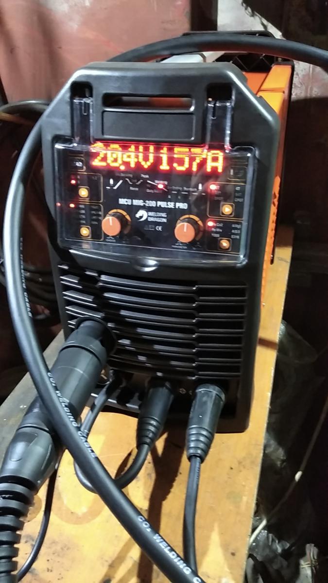

    Если включить мозг то можно беглым взглядом сказать что это разные аппараты
    а по конкретней?

    Кудабля конкретнее ?
    то есть, в одном из аппаратов есть что то такое, чего нет в другом.
    что именно?
    что именно?
    Крутилка на держаку, та циклограма на морді у першого.
    Хрен ты угадал . прошивки к них разные
    та блин, то что мордочки разные и так понятно, рулят эти мордочки одно и тоже? или настроек у одного может больше? каких? из Квазара информацию надо клещами доставать, партизан натуральный, а то он одну мифологию разводит без конкретики
    чем разные?

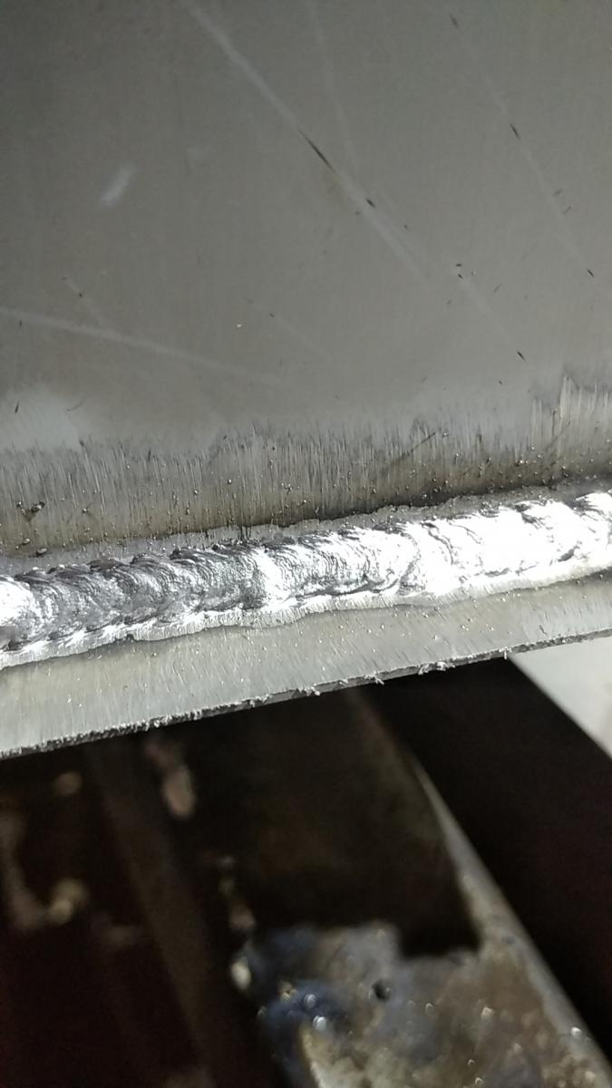

    Я вчера с Hlorofos полдня общался онлайн . Логика прошивки и работа отличаются от его Крамера , а работа Шермана в свою очередь отличается от Крамера .
    Ручной режим без пульса
    Я читав. Логіка роботи у них практично однакова — стабілізувати струм на всіх режимах. Мінімальні відмінності дійсно присутні, але маючи загальні уявлення що крутиш і наслідки внесених при цьому змін — зварювальники практично мало чим відрізняються один від другого. Просто ти думав, що взявши новий апарат будеш завтра радувати всіх красивими, якісними швами, а на ділі виявилось купа заплавлених наконечників і чверть катушки дроту в гаражі на гвоздику. А ти ще не пробував варити на половину зкородовані причепи, коли вариш, а з-під тріщини лізе або бітум, або цемент, який не можливо ні вичистити ні видалити перед зваркою, і які нагрівшись вилазять на поверхню.
    Є в мене знайомий, який мав всі три апарата. Останнього взяв лише за тру крутілку на рукоятці. Звонить, розказує як гарно варить апарат, які шви, як синергетика відпрацьовує... і щось зачепились ми за одну маленьку проблемку. Питаю в нього, яку товщину металу він виставив? А він задає зустрічне запитання — а що, ще можна товщину металу виставляти на ньому? Ось тут і я впав в ступор. )))
    На відміну від чорного металу, при зварюванні алюмінію важливі і індуктивність і довжина дуги... і навіть грає роль кут нахилу пальника.
