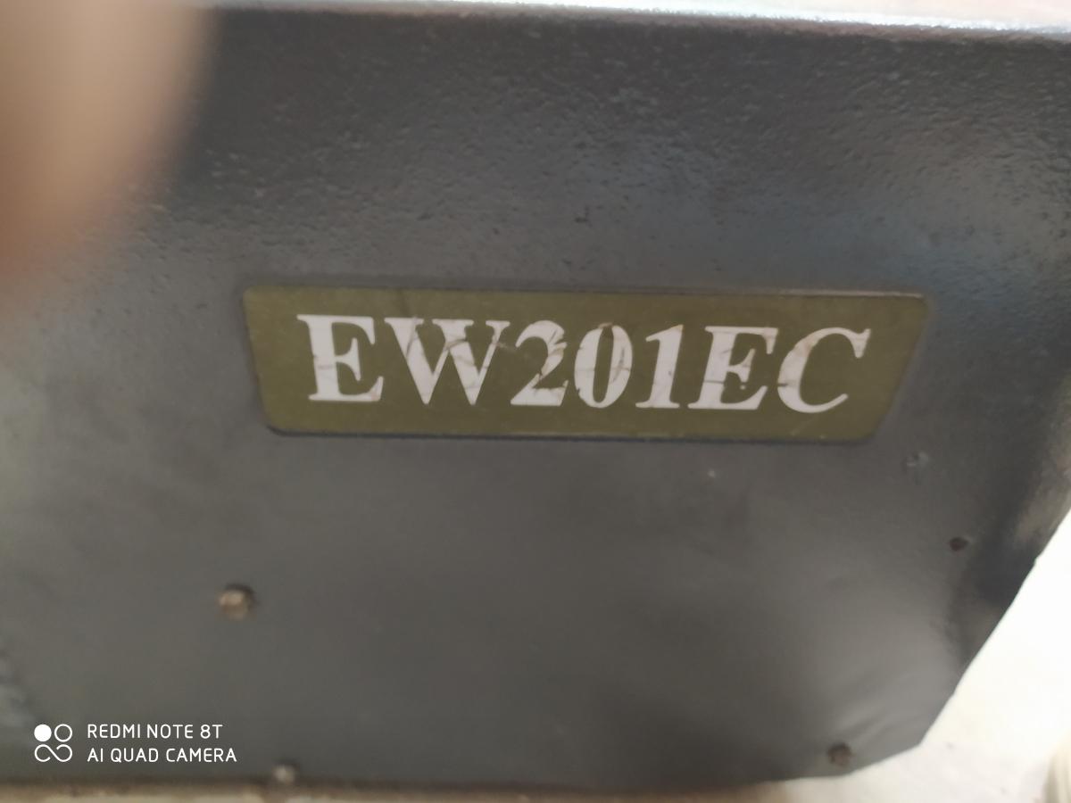

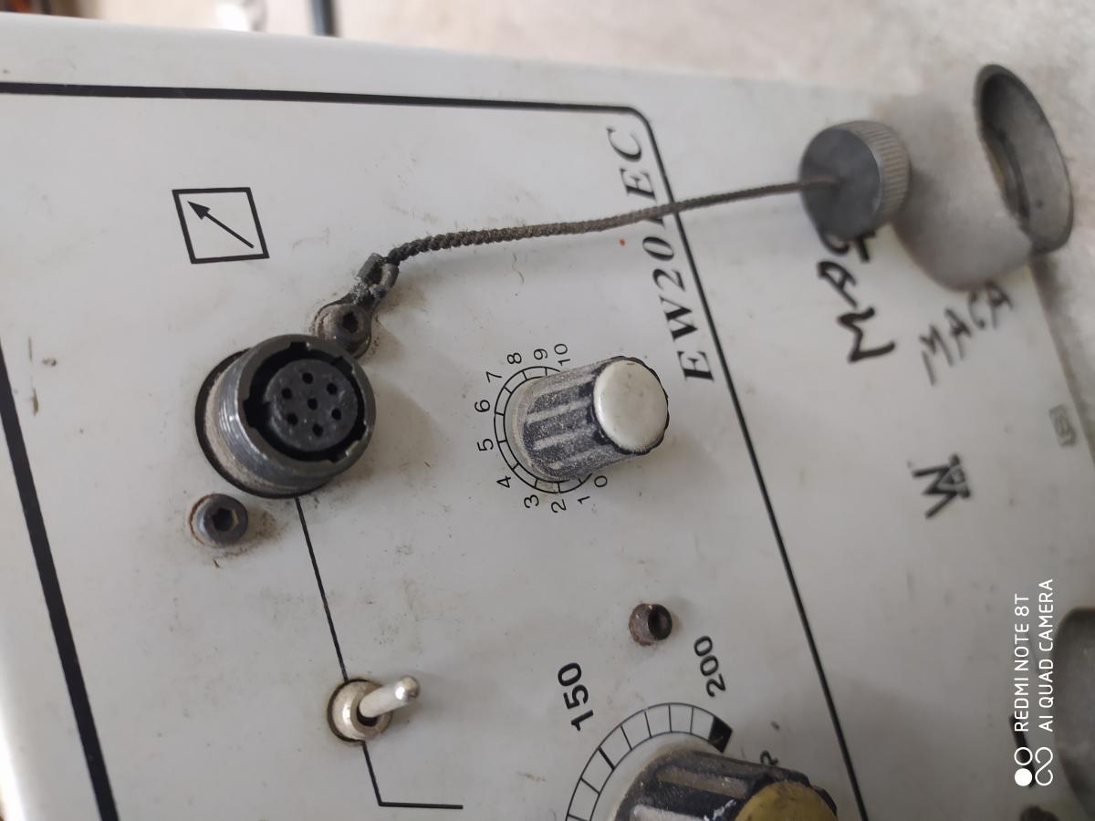

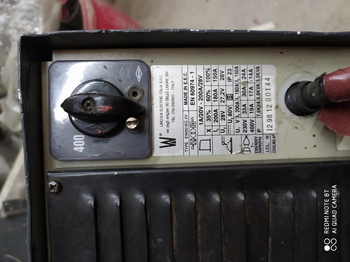

    Допоможіть розібратися із зваркою.
    Купив апарат. Електродами (мма) варить відмінно.
    Цікавить інша його функція ( металевий переключатель)
    Може це функція піравтомата?
    Хто, що знає про такий апарат, поділіться будьласка.
    Апарат 220/380.
    На 380 мма варить відмінно.
    Апарат італійський. Інформацію про нього не можу знайти.
    Для чого роз'єм спереду, і ще один регулятор.

    https://www.ebay.com/itm/EWS-LINCOLN-EW201EC-1-Ph-230V-400V-200A-Stick-TIG-Inverter-Welder-/323810823958
    в
    от нашел такой же, пишут что это тиг DC, разьем для подключения педали регулятора тока, вторая ручка регулирует форсаж дуги. тумблер на лицевой панели для вкл\выкл управления с педали. если не прав-поправте кто нить

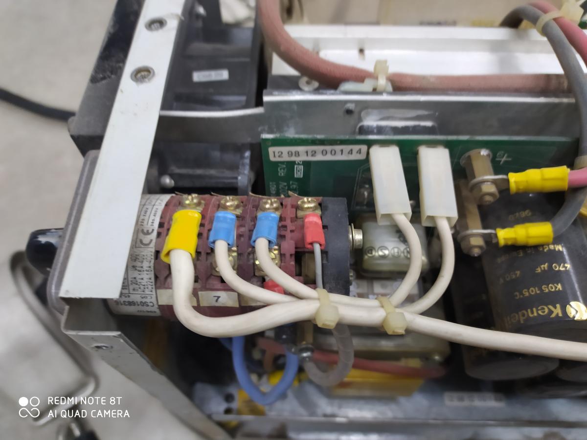

    крышку с агрегата не снимали? будет случай, вдруг, пофоткайте внутрянку, будет полный обзор сварочника

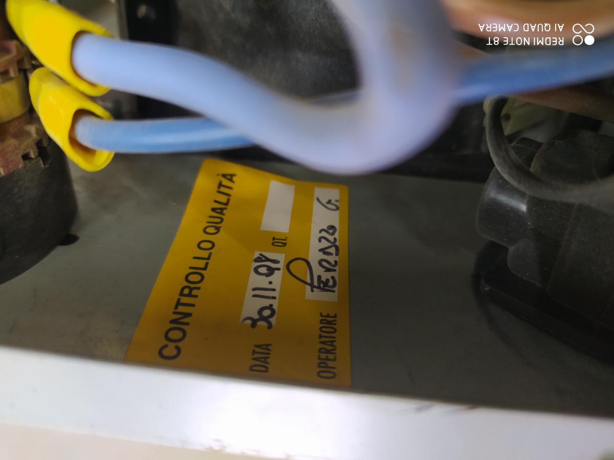

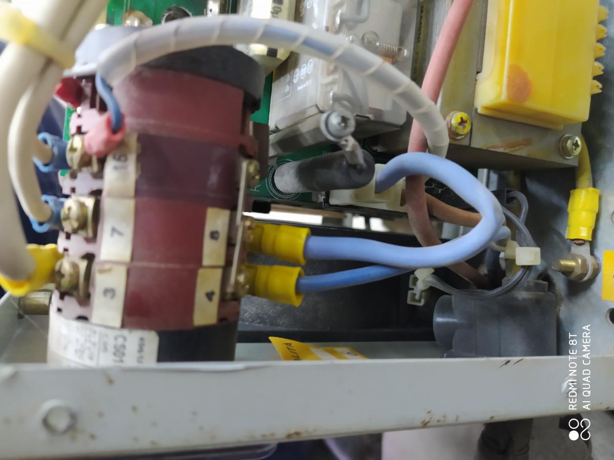

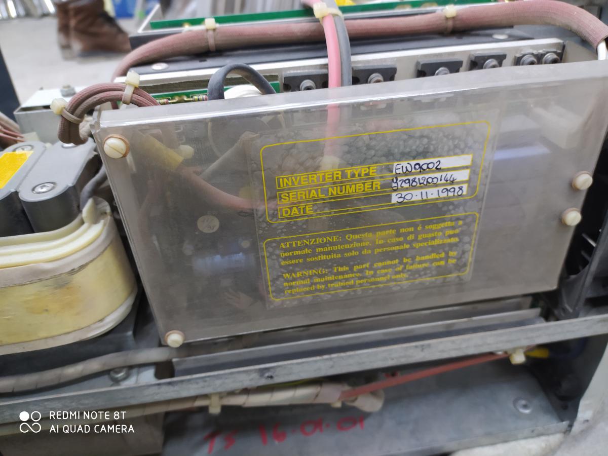

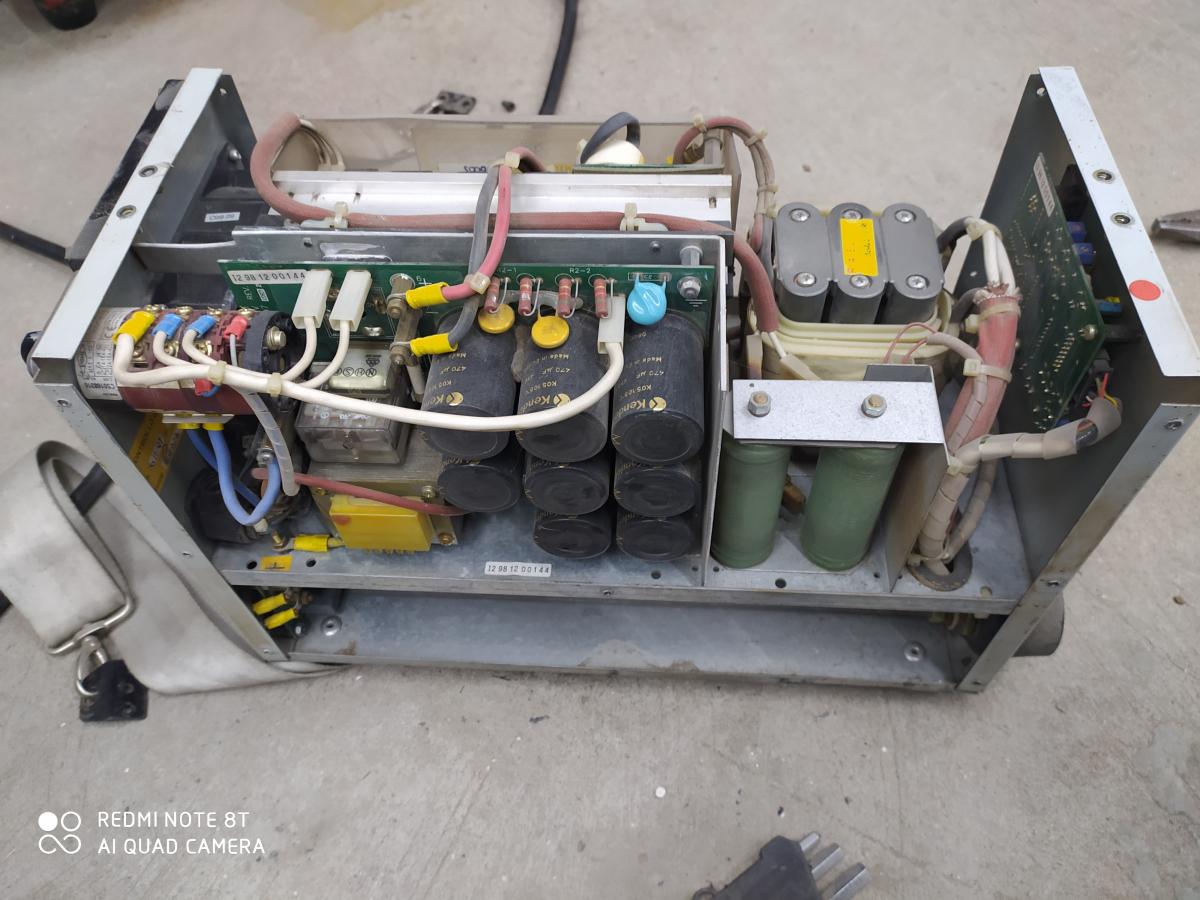

    Цитата Сообщение от Григорій220 Посмотреть сообщение
    буду пробувати варити аргоном. Якось причіплю тіг горелку і газ.
    Я бы прежде его открыл и посмотрел, что у него внутри (там могут быть поясняющие надписи). И все же написал бы в техподдержку. Зачем гадать ?
    20.12.2020
    Тернопіль
    Зробив фото. Якщо це аргон, то де підключати газ?
  9. #8
    17.11.2019
    Северск
    418
    60
    я так розумію, що напряму в вентільну горелку, клапана там нема.
    внутрь смотрели? от куда там провода на гнездо приходят?

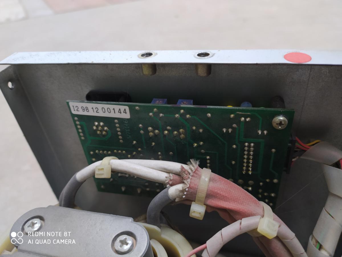

    плата, в которую впаяны органы управления двухсторонняя, что конкретно подходит к гнезду не видно, там одна дорожка только с этой стороны, должны быть еще ) А вы как хотите им пользоваться? нужна педаль? если педаль не нужна-ставите ток, поджигаете касанием, в конце шва рвете дугу.
