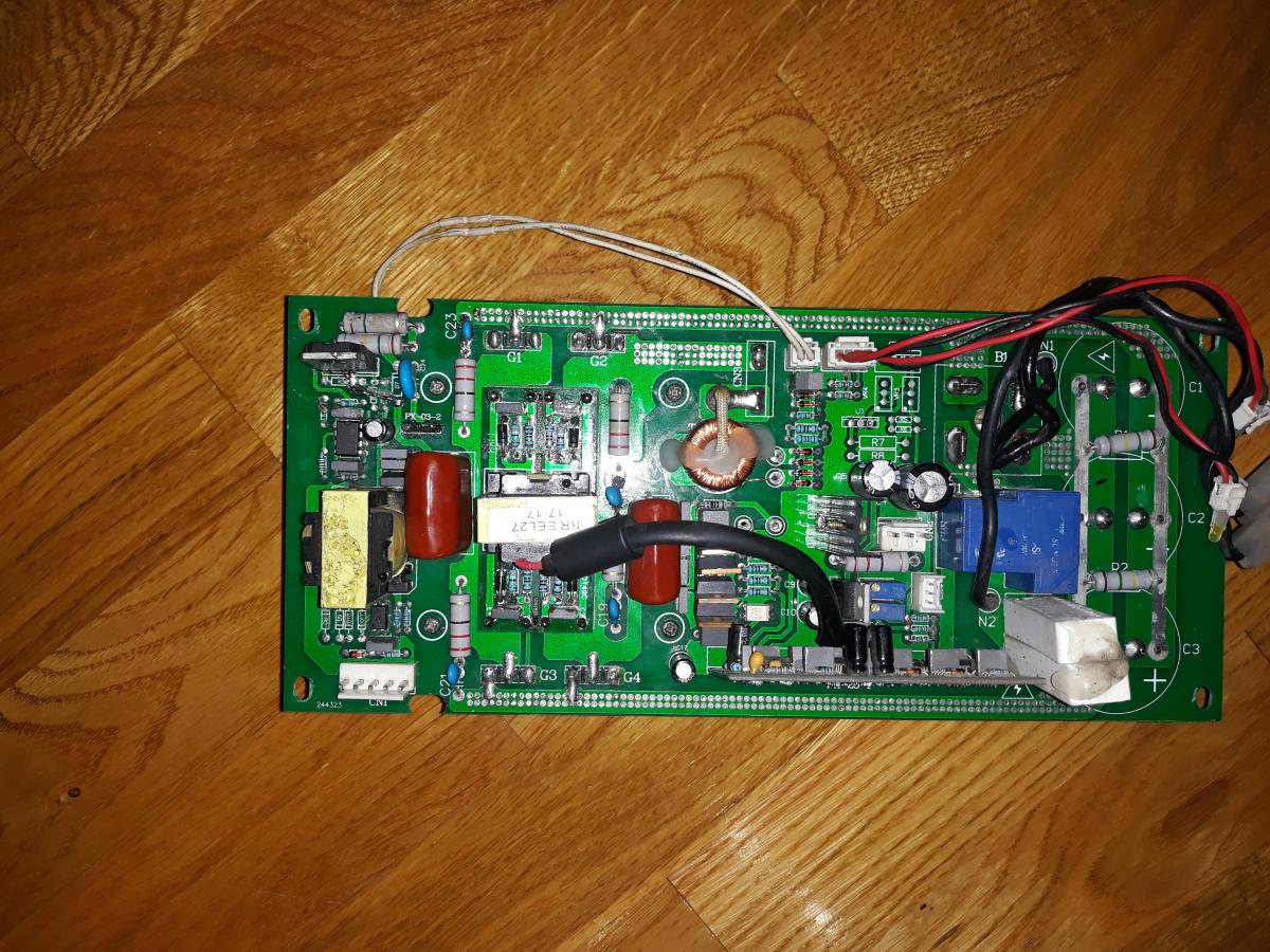

    Блок питания сварочного аппарата Эдон ММА-257.
    Помогите узнать какие радио детали должны стоять в блоке питания сварочного аппарата Эдон ММА-257.
    История такова сварочный аппарат выключился и перестал включаться отдал в ремонт и сказали что ремонт будет стоить 2000 грн. (Новая стоит 3000 грн.) Решил посмотреть сам и увидел что нет некоторых радио деталей (на фото)
ID:	10018   Нажмите на изображение для увеличения
    Ну и ремонтники - раздолбали всю дежурку. Стандартная схема дежурного блока питания, используется во многих сварочных инверторах - ничего военного там нет.
    Схема типа такой - порядковые номера компонентов могут не совпадать.

    Рука-лицо... Зачем лезть в сварку, если возникают вопросы по БП? Что может быть проще этого узла? Вопросы, конечно же - риторические...
