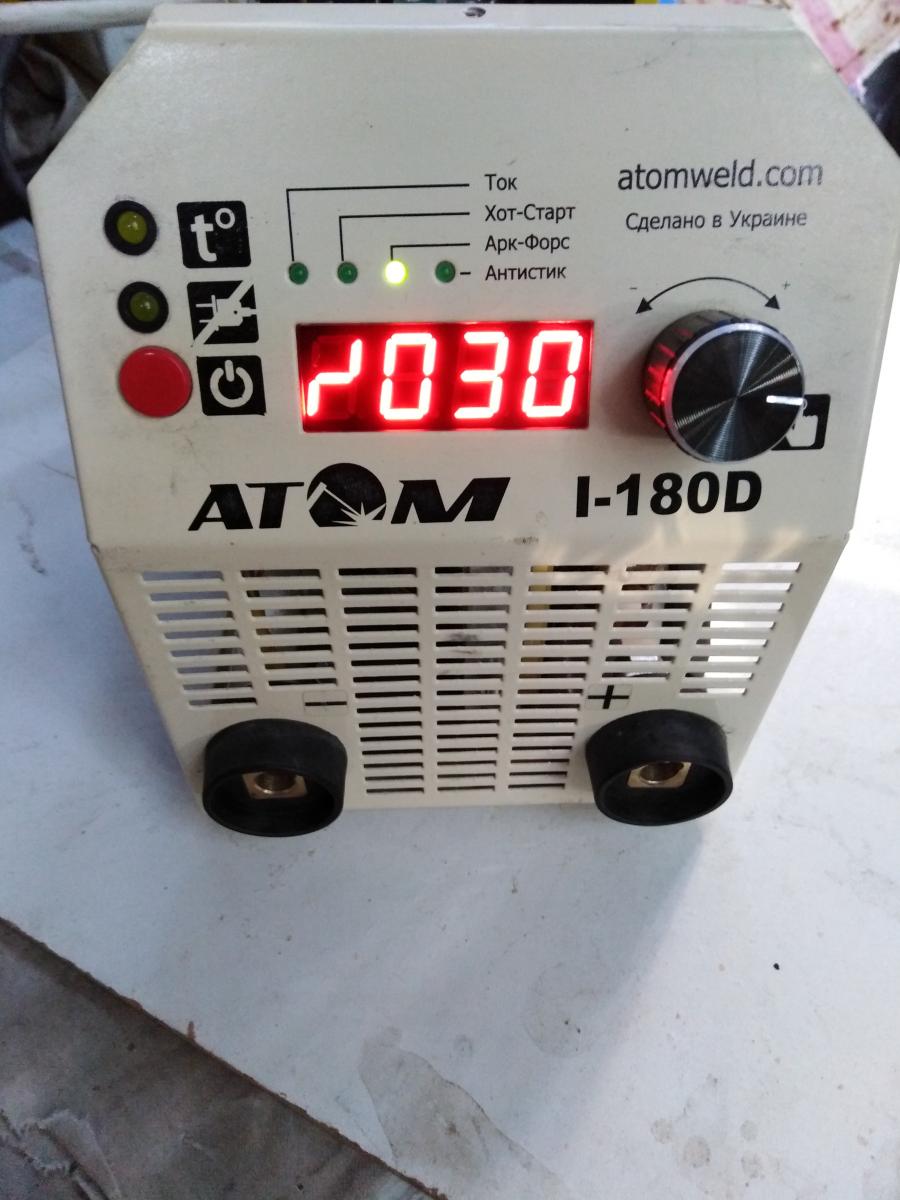

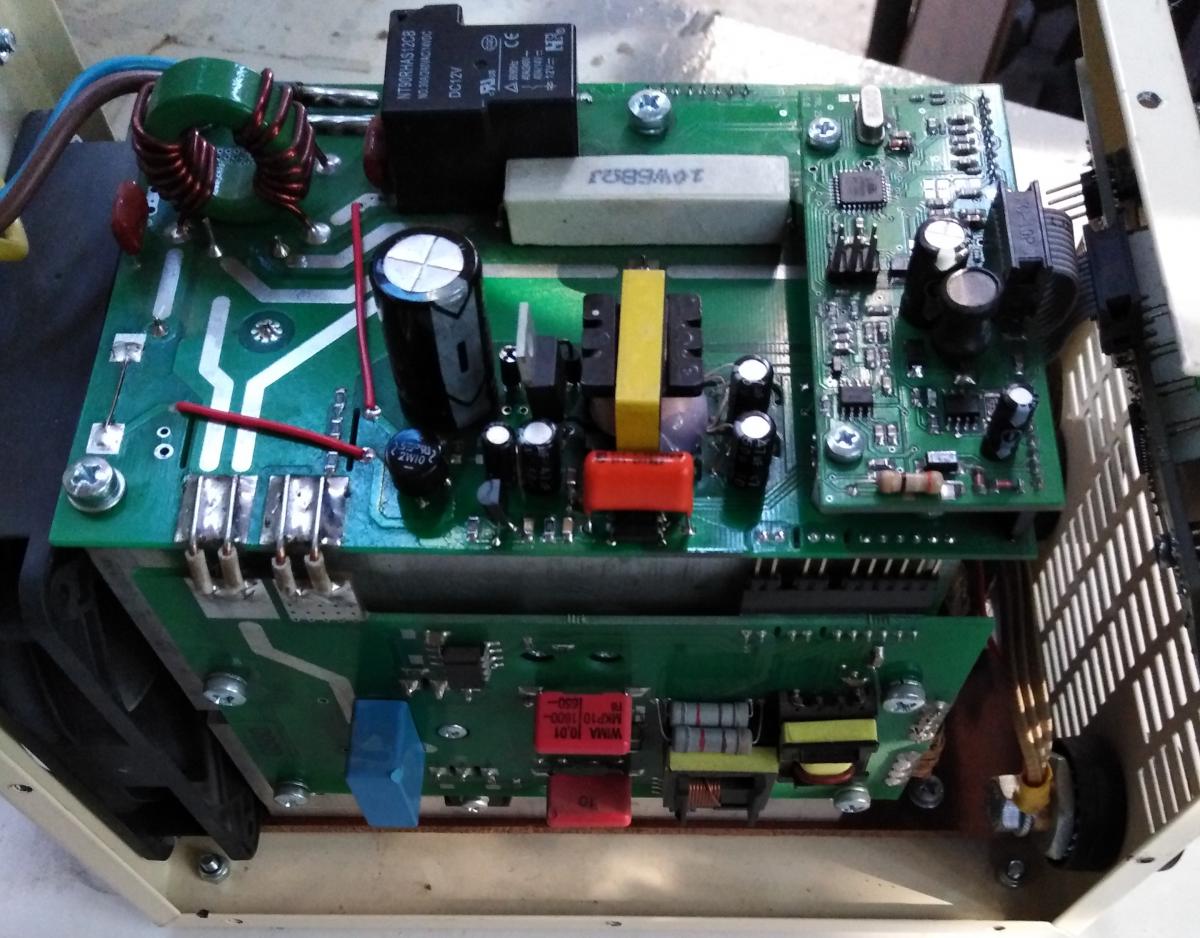

    Вставлю и свои пять копеек. Отремонтировал человеку китайский аппарат - забрал варит. Дня через 3 привозит в ремонт Атом - отремонтировал - отдал. Так вот что он сказал - Я не сварщик профи - так для себя - для хозяйства - "китаец" варит в принципе, но Атом варит намного круче. Электрод практически никогда не залипает, то есть как для меня не умеющего варить Атом то что нужно - сам варит, только электроды вставляй в держак. Не помню уже какая модель Атома. Это резюме так сказать начинающего сварщика, которым вы собственно и являетесь. Да и выше вам опытные сварщики сказали уже что и к чему.

    Вот нашёл фотки Атома

    это внутри

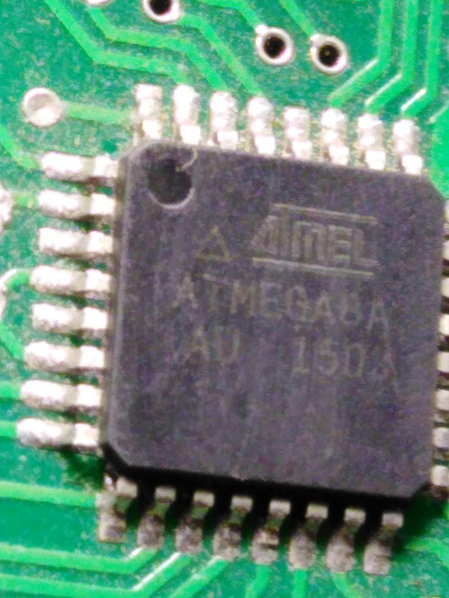

    Сердце инвертора

    Очень даже прилично сделано. И маркировка на МК не затерта

    И маркировка на МК не затерта - это точно
