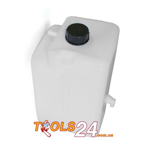

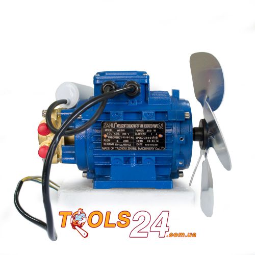

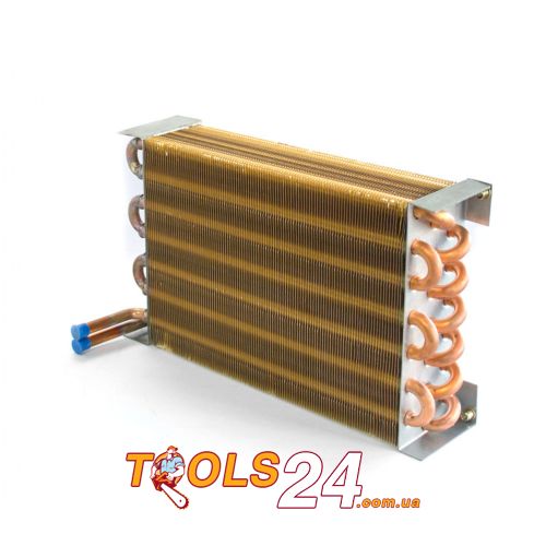

    Приблизительный ценник БВО, своими руками
    Насос WS370 в комплекте(для блока жидкостного охлаждения) - 3732 грн.
    Вложение 9958
    Радиатор БПО сварочных горелок, модель 02 - 1194 грн.
    Вложение 9962
    Сменный бак для хладагента, 9л - 588 грн.
    Вложение 9963
    Ещё корпус и разъёмы.
    Только где гарантия что в заводском БО будет хороший насос и медный радиатор, если производитель комплектацию держит в тайне?

    Этот мотор 200вт с помпой и крыльчаткой за 3.5 к гривен обычный китайский ширпотреб .....нет слов . Там толь 200Вт надо вращать крыльчатку охлаждения !

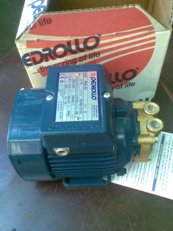

    Мы применяем итальянский 440 Вт, за те же 3,5 к. гривен. Насчёт конструкции - как не парадоксально, перепробовали разные варианты радиаторов, насосов, бачков, датчиков протока, был период проб и ошибок..., и пришли к конструкции, как у китайцев, как потом выяснилось и у бинцеля тоже. Вариант эффективный, но к сожалению, относительно не дешёвый. Малоэффективную ерунду выпускать не хотелось. Так что думаю такая конструкция и у Патона и у остальных...

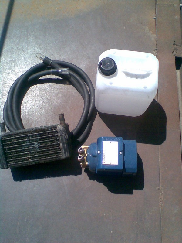

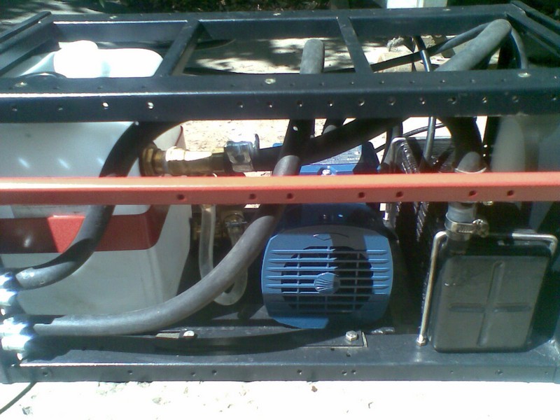

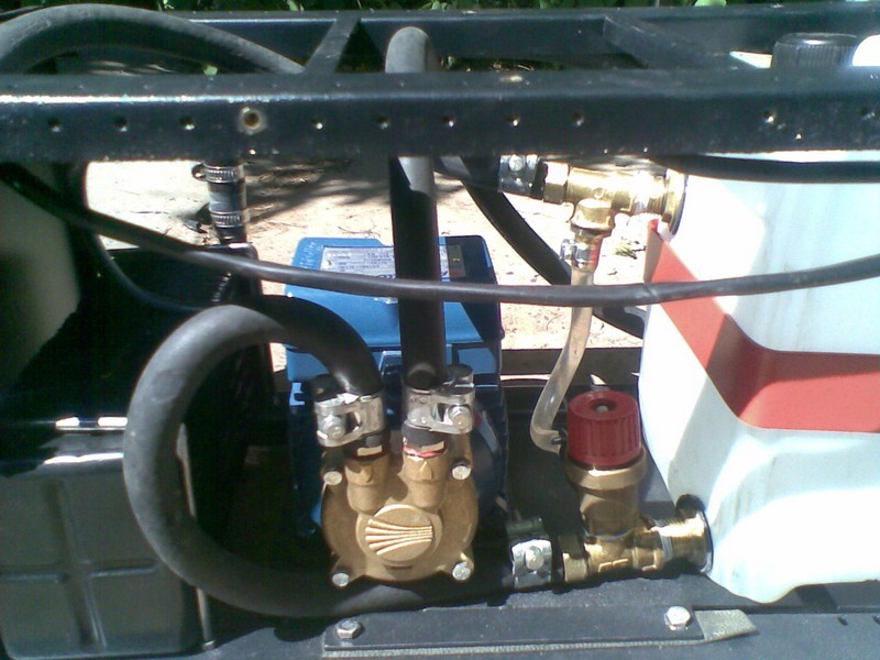

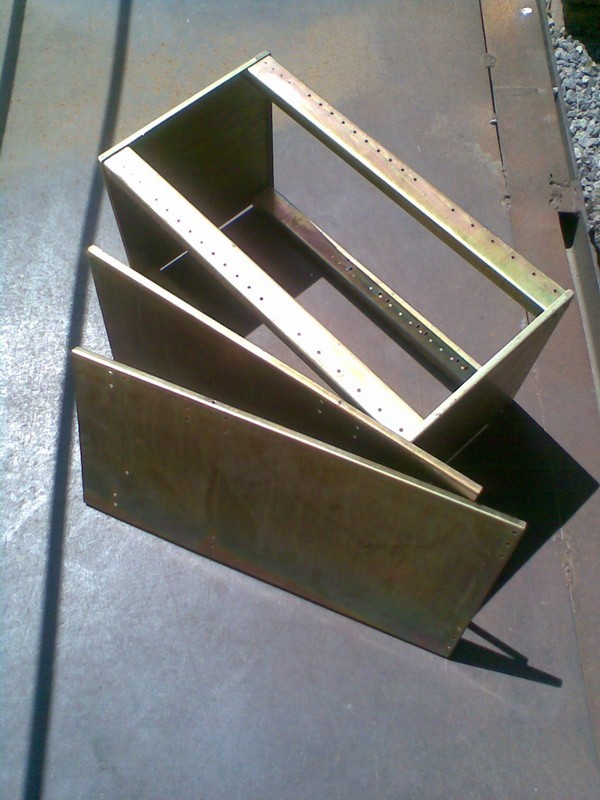

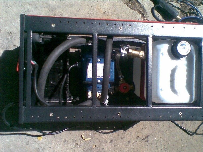

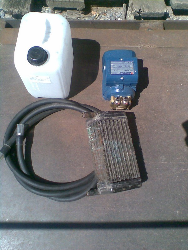

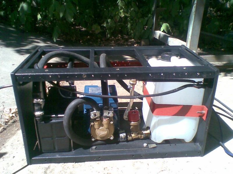

    С интересом почитал бы реальные предложения, как не из хлама сделать дешевле и технологично. А то наши под 10-ку, без оплаты труда выходят...
    На вскидку знайшов https://www.google.com.ua/search?cli...UTF-8&oe=UTF-8 Радіатори нормальні, латунні навіть зараз можна знайти гривень за 400 Все інше коштує мізер...Виготовити корпус кому як вийде. Ось і приблизний бюджет. Смішно як "теоретики" обговорюють надійність БО з комп'ютерними комплектуючими. Знайдіть характеристики згадуваного насоса і порівняйте з комп'ютерним охолодженням.
    На сьогоднішній день згадуваний насос являється як не найкращим, то одним із найкращих. Я вже десь здається викладав фото роботи свого блока. Частина комплектуючих дісталась задурно (деталі корпуса, радіатор, бачок) Все інше купував. Вийшло досить бюджетно.

    Не знаю, чомусь розкидало не по порядку, але думаю зрозуміло.
