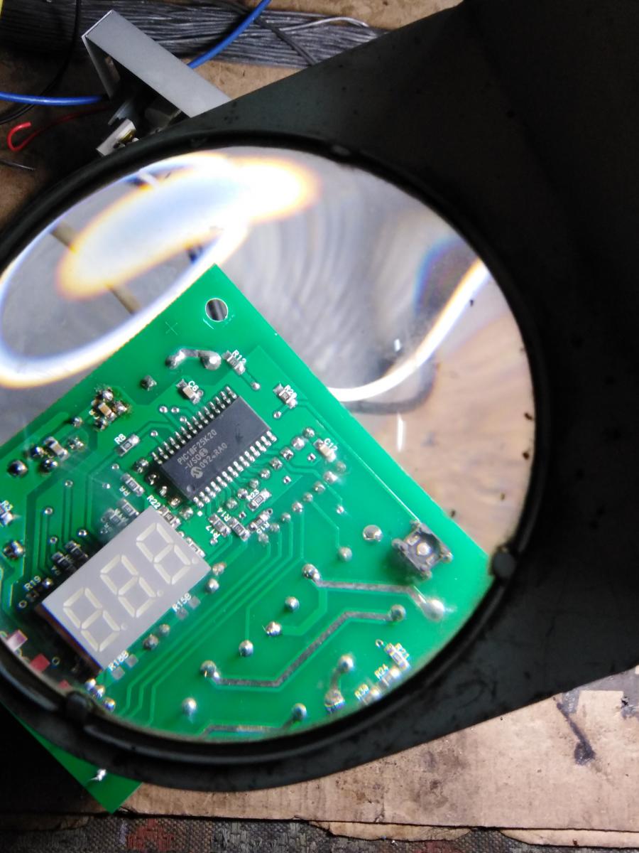

    На маске свет не вариант . - ну если тоннами варить металлоконструкции то конечно

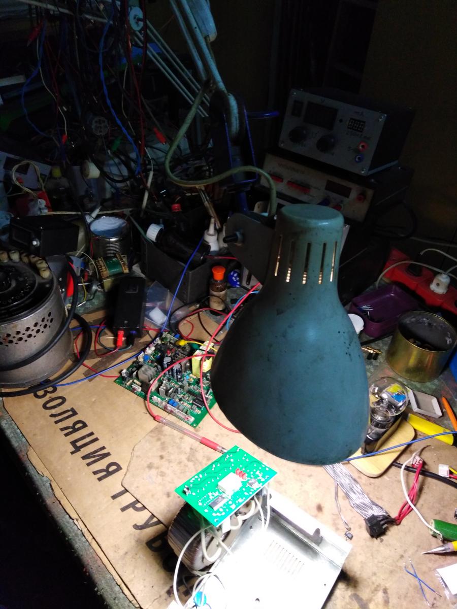

    Я не сварщик профи - я ремонтник поэтому у меня проще. Вот на улице на столе прикручена лампа самопал - могу развернуть, повернуть, сложить это при ремонте во дворе.
    Сейчас похолодало - значит в коридоре на столе аналогичная лампа.

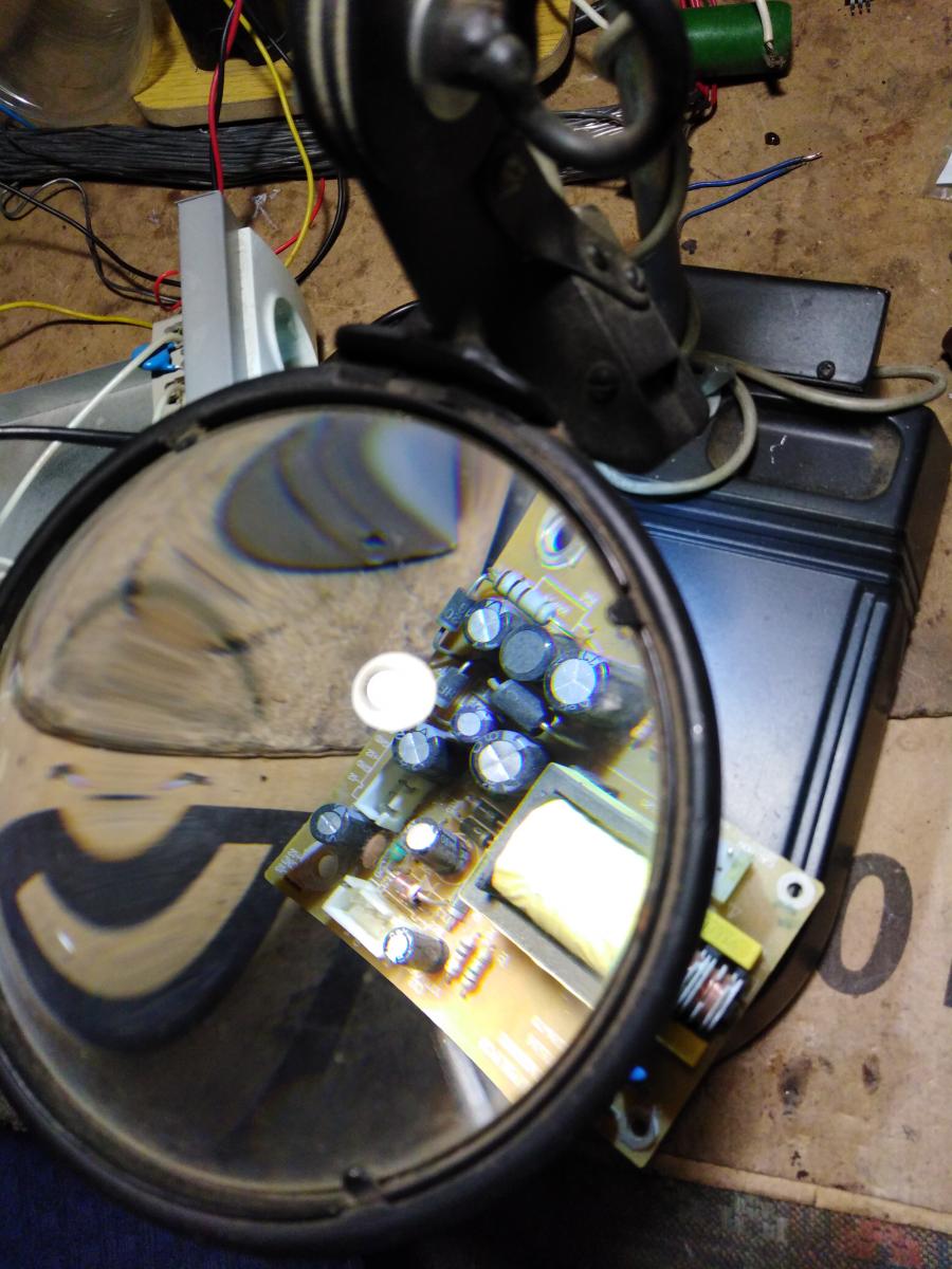

    Это аналогичная лампа с увеличительным стеклом и подсветкой

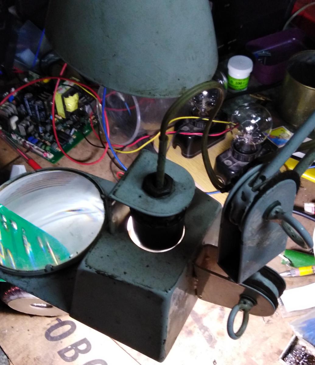

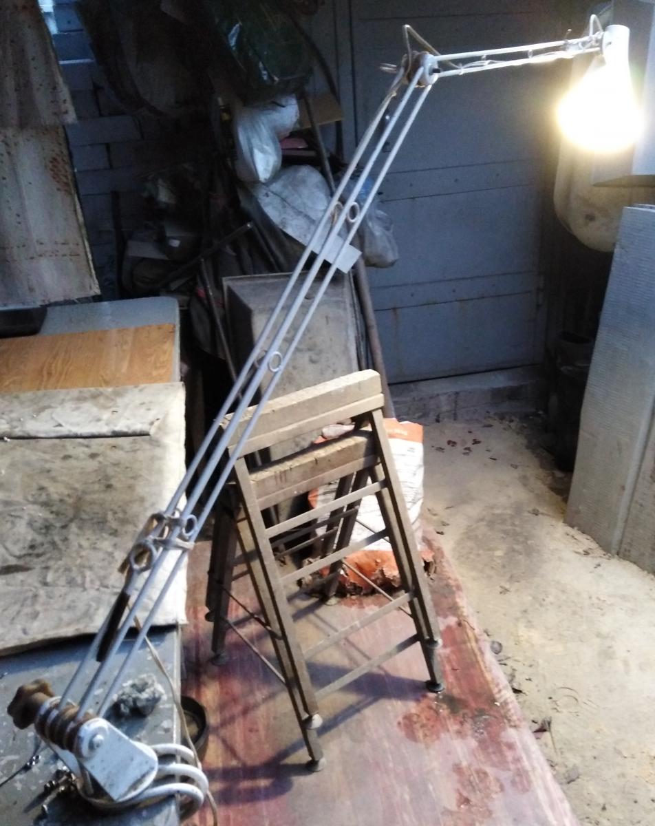

    Есть такая мобильная с подсветкой

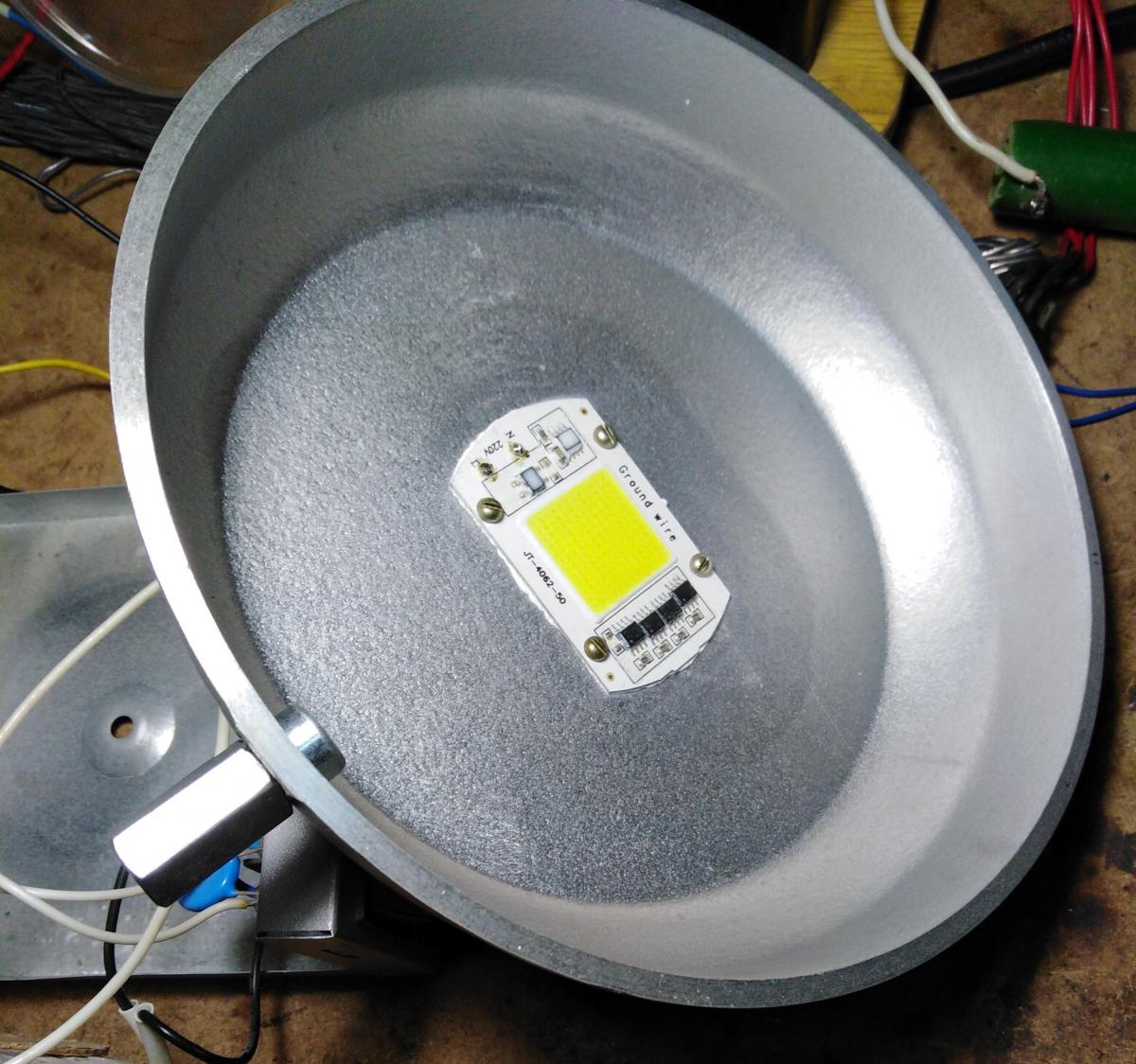

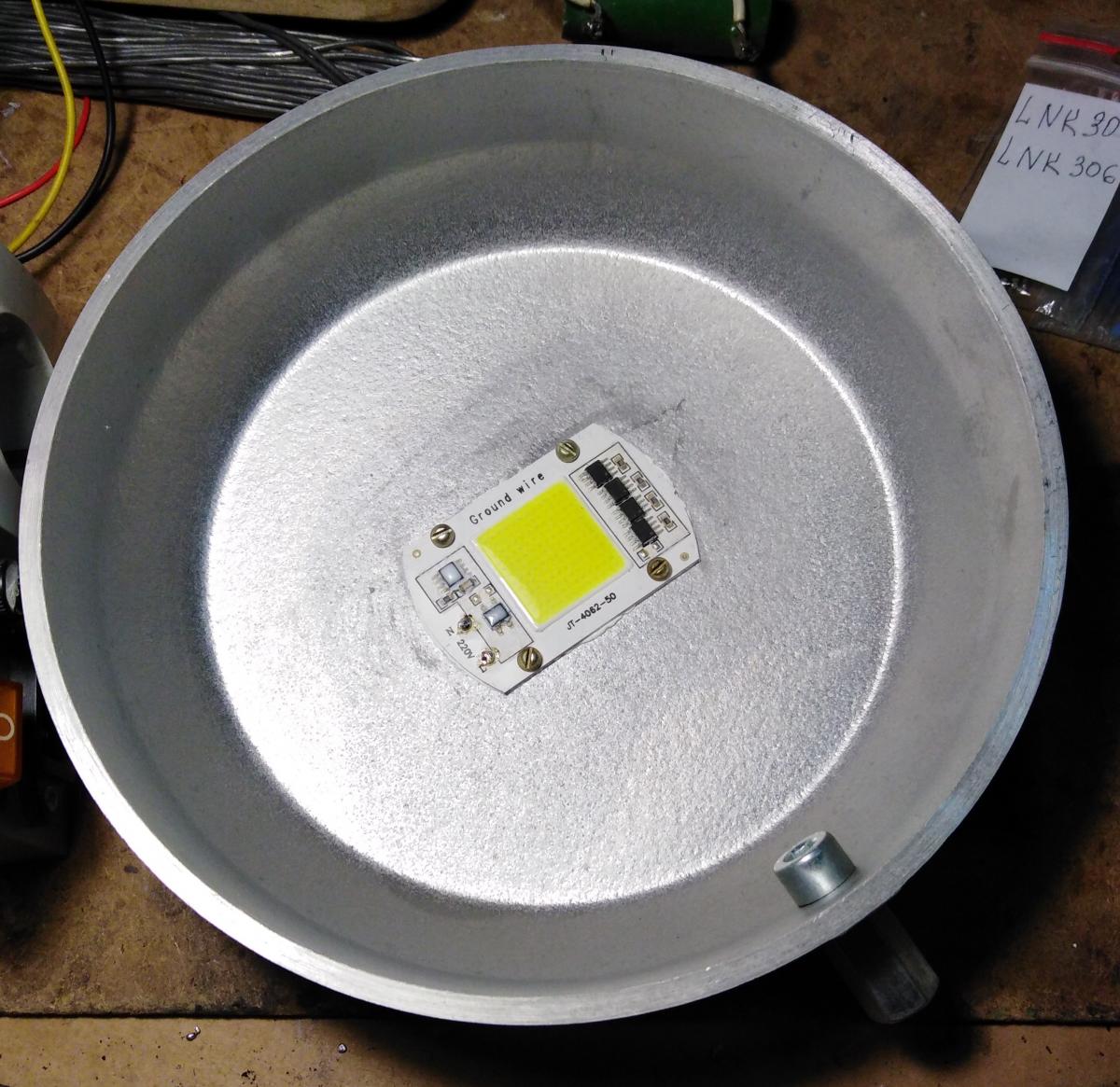

    А это - Микитович в кружку матрицу прикрутил, а я 50 ваттную матрицу к сковородке прикрутил - ещё не доделал

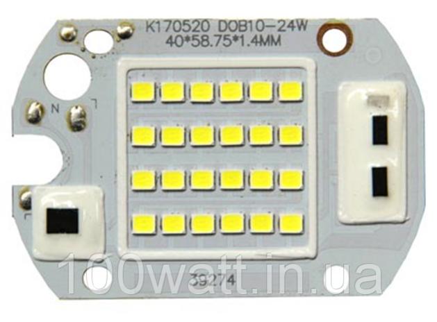

    Можливо хто розумний пояснить.
    Ну-у, до цього мені ще далеко але деякі знання та досвід маються.
    Лучше всего применять местное освещение БЕСТЕНЕВОЕ, например 2 светильника справа и слева и чуть сзади.
    Спереди и сверху засвечивают маску, сзади - рабочая точка попадает в тень.
    Что касается перегорания светильников в " Лінія — промислова, напруга не зменшена. " Скорее всего в Вашей 3-х фазной сети происходит перекос фаз, кроме того если работают мощные трансформаторы то при их отключении будет большой скачек напряжения. И это конечно будет убивать драйверы (блоки питания) прожекторов.
    Первый вариант.
    Применять светильники с драйвером на матрице, лучше если драйверов несколько.
Название: 20W 110 mA.jpg
    И конечно лучше на каждом светильнике 2х20Вт чем 1х50.
    Или такие
    https://ekotime.com.ua/g5068704-svet...sort=price#bot
    только у этих световой поток указан завышенный процентов на 20.
    Как правило там микросхемы с рабочим напряжением до 600-700В.
    Есть и минусы - небольшие пульсации 100 Гц.
    Если делать по уму то нужно освещение запитывать через дополнительный фильтр с постоянным напряжением на выходе.
    "воздействие высокого напряжения осциллятора" - каким образом? Ток маленький, наводимое ЭДС помехи небольшое даже если провода лежат в параллель.
    Осциллятор в сеть что ли пролазит а со стороны ввода питания есть заграждающий фильтр?
    Да нет конечно.
