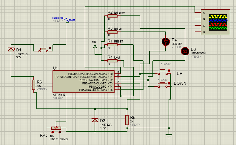

    Вдруг, всё-таки, кому пригодится... Кое-то убрал, кое-что добавил.... В целом, схема та же.
    Горящий светодиод указывает на установку верхнего\нижнего предела ШИМ. Их можно исключить
    Нажатие кнопки UP\DOWN сразу переводит в настройки верхнего\нижнего предела, загорается соотв. светодиод.
    Кнопки "ПАМЯТЬ" теперь нету.
    Если в течении 3-4х секунд нажатий не было, автоматом сохраняется настройка в eeprom.
    Термодатчик. Разогреваем до требуемой температуры и зажимаем одновременно UP\DOWN. Заносится значение в eeprom. При этом значении удерживается заданный максимальный шим, при дальнейшем увеличении температуры макс. шим устанавливается >95% и удерживается, пока температура не придет в "норму". Добавил: при обрыве\отсутствии датчика настройка макс. ШИМ игнорируется, и при горении дуги заполнение стремится >95%. Если термодатчик не нужен, вместо него установить резистор от 5 до 15 килоом.
    На входе PB3 нужно около 3х вольт для перехода в "холостой ход". Импульсный сигнал - не проблема. Предусмотрено в коде.
    Настройки гистерезиса убрал, они нафиг не нужны. В крайнем случае, можно R4 уменьшить.
    Все изменения ШИМ плавные, дежурку насиловать не будет.
    Емкость 0.1мкф по питанию МК обязательна.
    При первом включении в память автоматом записываются "дефолтные" настройки, ок. 30-80% ШИМ, а температура "запредельная".
    При включении с любой зажатой кнопкой - сброс настроек.
    В общем, всё как и было, только минус одна кнопка и "реакция" на обрыв термодатчика. Ну, и настраивать чуть проще....
    Всё в архиве. Кстати, протеус симулирует очень "криво". По крайней мере, у меня. Не соответствует таймлайну. Всё о-о-очень медленно...
