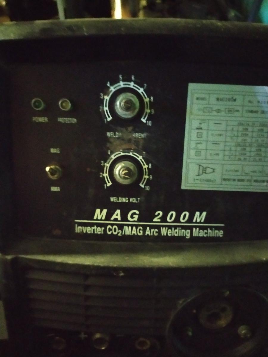

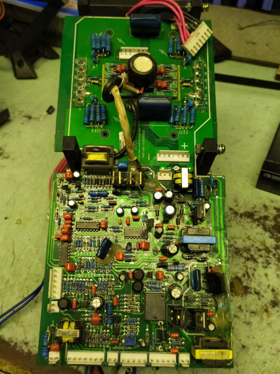

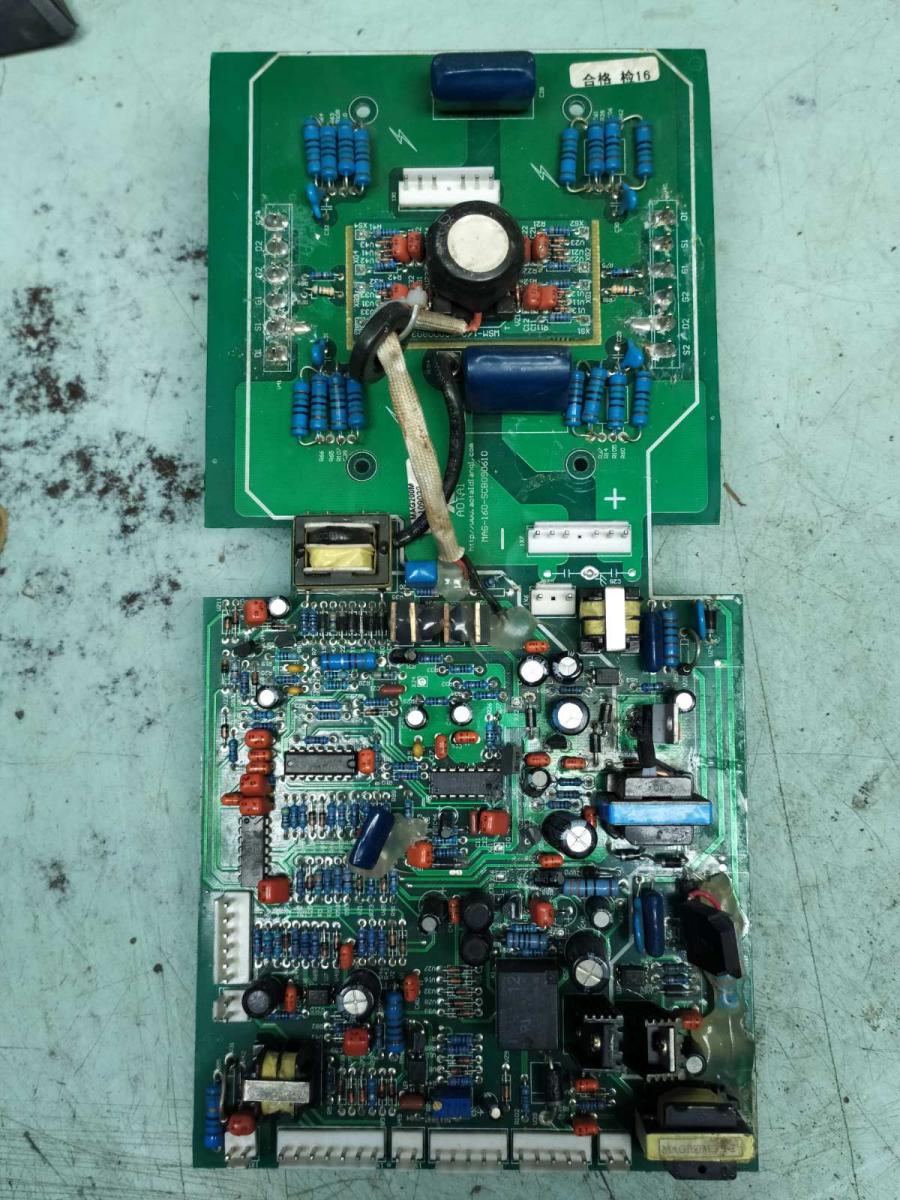

    Всем доброго времени суток.Попал мне аппарат Oliver хорошие люди включили его в 380V да еще после всего он попал в руки к хорошим электрикам в аппарате вы беты оба блока питания один я восстановил но со вторым проблема тпи межвитковое.
    ТПИ я перемотал но проблема что еще не хватает части деталей. Может кто сталкивался с таким агрегатом или чем то похожим или у кого есть схема.
    Оба блока питания собраны на TOP224YN.

    так ничего не выйдет. Надо фотки хорошие вашего аппарата, глядишь найдем клона
    https://forum.onliner.by/viewtopic.p...778046&start=0 тут схемку спросите
    зы: судя по фоткам из сети трансформаторы в бп стандартные китайские, че их мотать, купил новый и все....

    Готового транса не нашел а так бы купил.Нажмите на изображение для увеличения

    На трансе надпись MAG160M3.2.1 на втором MAG160M3.2.2 может подскажете где купить?
  8. #6
    Думаю такие трансформаторы можно купить там где делают аппараты. Сам иногда перематываю трансформаторы даже стандартные - потому что быстрее получается перемотать чем они приедут. На сколько я понял импульсники работают оба, а на плате не хватает каких то элементов. Схемы нет у меня - наворотили в нём, даже модули на выходе поставили. Думаю нужно отключить питание силы - запитать дежурные БП - стать осцилом на выход ШИМ и для начала посмотреть есть ли выход. И какие микросхемы на плате? Могу скинуть исходя из комплекта микросхем схему для ориентировки то есть что то подходящее.
  9. #7
    22.11.2019
    Беларусь
    Нет работает только один бп во втором не хватает деталей тот что на протяжку я запустил а на питание управления что то никак вот от него и нужна схемка.
  10. #8
    Вы же понимаете, что схемы вряд ли будет. Думаю по аналогии с уже работающим БП и нужно ремонтировать. Первички у них по логике должны быть одинаковыми, а вот вторички разные по намотке ( в смысле импульсные трансы).
