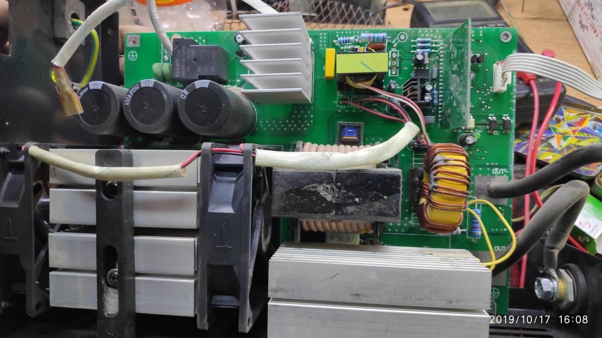

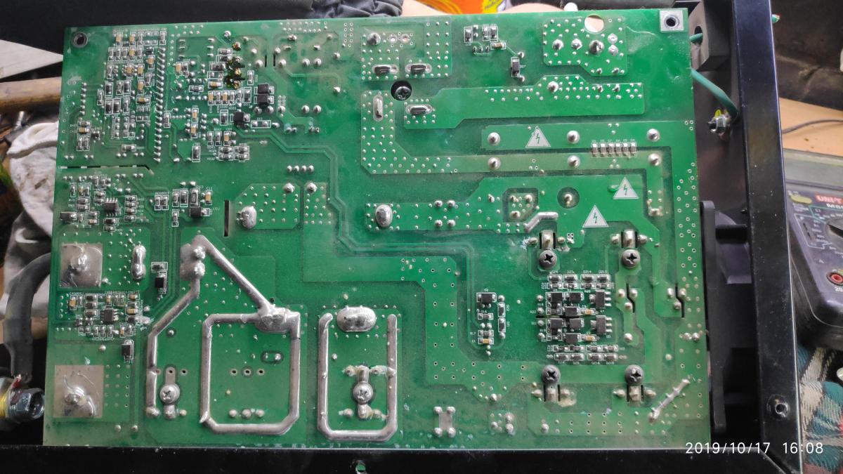

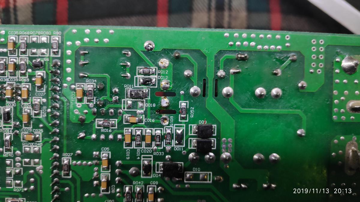

    Нужна схема сварочного аппарата WESTER MMA-VRD 180
    Здравствуйте помогите с поиском схемы на сварочный аппарат wester mma vrd 180 .нет дежурного питания .Выгорели элементы .Нажмите на изображение для увеличения

    Не, ну это не серьёзно. Это Ваш, или в ремонт принесли? Сгоревшие элементы - это стандартный/типовой набор элементов, которые уходят в мир иной при выгорании БП. Стабилитрон 18 вольт, SMD резистор 47 Ом, 1-2 Вт резистор 0,33 - 0,5 Ом - зависит от потребления с БП. ШИМ тоже под замену. Резистор от датчика тока до 3 ноги тоже проверить, кондёр с 3 ноги на землю. Может ещё какая мелочь. Номиналы +- километр, даташит на ШИМ-ку в помощь. Ну и должна быть причина этого.

    Это знакомый с работы попросил отремонтировать .т.к я с паяльником дружу . с инверторами сварочными серьёзных дел не имел только по мелочи .

    Все получилось, аппарат работает.
