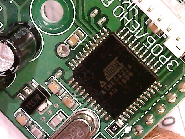

    Интересно что там за процик и закрыт ли он ?
  2. #12
ID:	12003 вот такой.

  5. #13
    31.01.2019
    1,178
    Закрыт, можете не сомневаться ...

    Вскрыл для интереса свой аппарат , на основной плате есть только точки подключения обмотки но на маленькой плате рядом с проциком есть надписи и точки подключения - кнопка , обмотка и реле ! Есть у меня подозрение что перешивать процик не обязательно

    В моем аппарате разъем для подключения подающего соединен с платой в аппарате двумя проводами, которые впаяны в разъем X21 с надписью "кноп".
    Разъем трехконтактный, но одна ножка не используется.
    Разъем расположен на основной плате рядом с процессорной платой, сразу же за индикатором передней панели.
    Процессор - ATMEGA644PA.
    Версия основной платы: БИС-04.73.
    Версия процессорной платы: БУВ-04.07.
    Аппарат довольно новый, с ЖКИ (не с семисегментными индикаторами !), покупался примерно год назад ...
