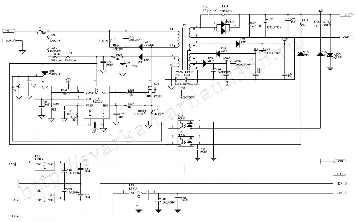

    Дайте фото платы со стороны деталей всю. Как первое фото только другую сторону. Такая плата????

    В принципе да такая плата, только смотрю одного узла у меня нет. Две стороны желательно. Спасибо.
    2,063
    Вот что имеем
