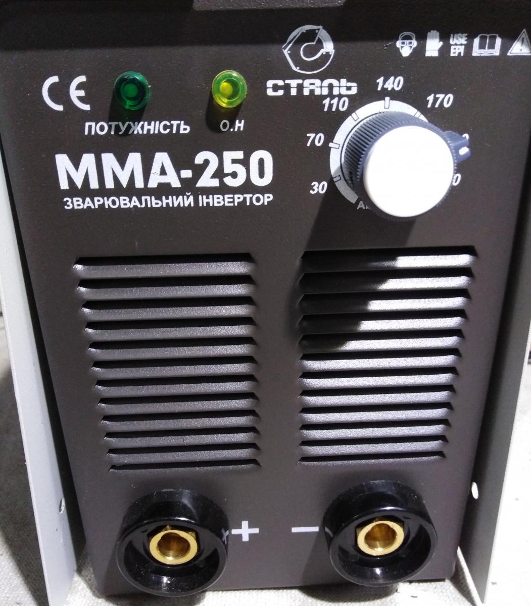

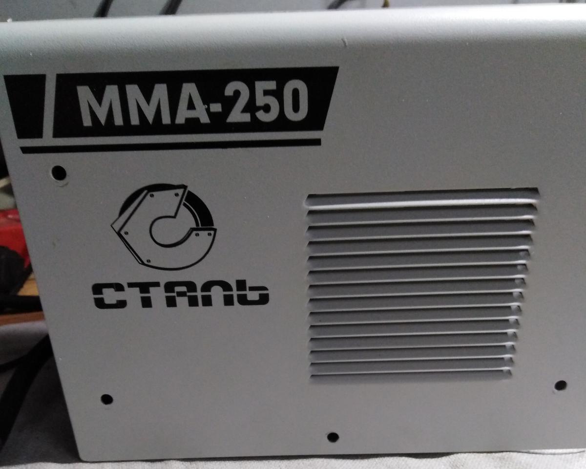

    Реальная ситуация - человек приносит вот такой аппарат - говорит - невозможно зажечь дугу, залипает электрод постоянно - купил на прошлой неделе.

    Попробовал варить - просто жесть - действительно залипает электрод - кинул его на баласт - свои 140 ампер даёт.

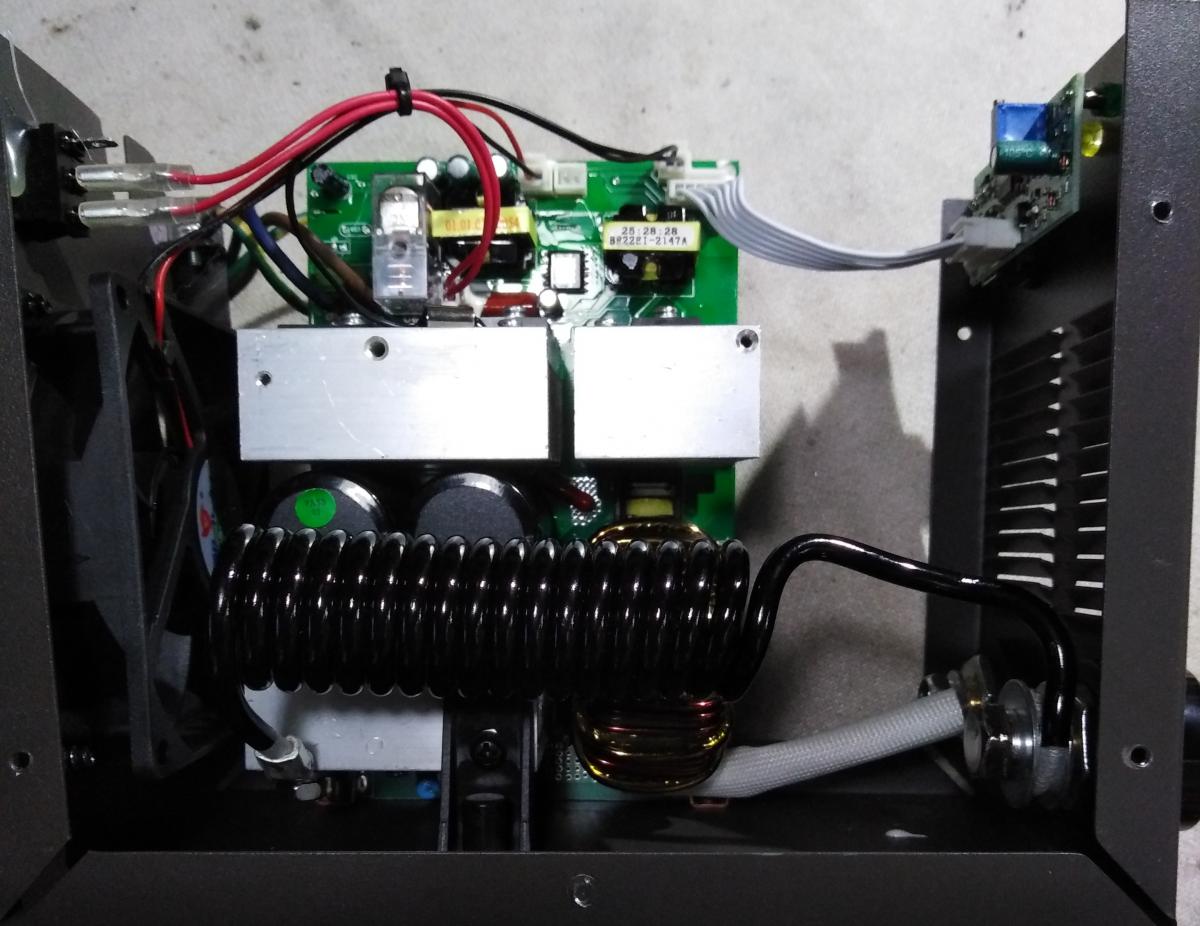

    вот его выходной дроссель.
Название: Дроссель выходной.jpg
    Открутил и измерил индуктивность - 2 микроГенри.
    Недолго думая засунул в него ферритовый сердечник от антенны радиоприёмника на всю длину - индуктивность стала 20 микроГенри.
    И аппарат ожил - дугу уверенно поджигает без проблем с первого касания. При токе 40-50 ампер держит дугу - электрод 3-ка. Хозяин остался доволен. Наваливаешь на полную можно резать.
    Что там можно больше модернизировать Радиаторы маленькие для того что бы увеличить ток - ну такой аппарат. Хочешь ездить - купи велосипед, хочешь хорошо и с комфортом - купи "мерина" или ещё чего
