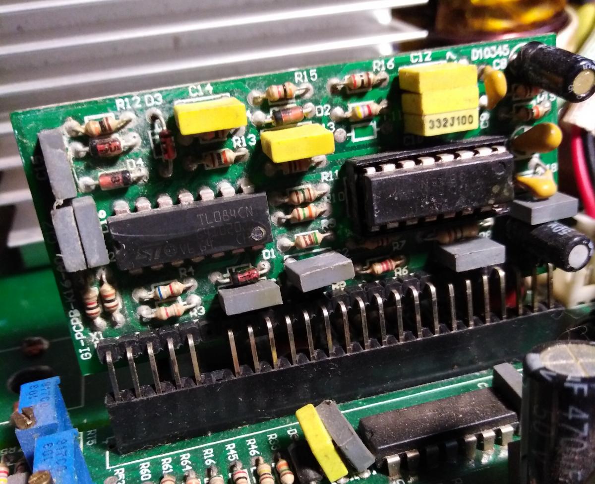

    Отож хреново, что Вы не читаете сообщения. Потому, как я Вам писал, что R6G - это тиристор MCR100, а не транзистор. На схеме обозначен как MCR100-6.
    значить зараз спробую перевірити його як тирістор. далі видно буде. якщо ці всі "дрібниці" ніякого ефекту не дадуть, доведеться тупо перепаяти мікросхеми і пробувати ще раз стартувати.

    от по такій схемі я перевірив тірістор, показав якийсь там опір значить думаю що з ним все ок. Ставлю все назад потроху ніби поки нічого ніде не "закотилося" так що шанси усе зібрати є.
    думаю що треба буде просто перепаяти мікросхеми перед наступним стартом. Раз нічого ніде не знаходиться. Ті усі розводки незрозумілі нехай висять як є, я вже там впринципі все поставив назад як було. Зараз поставлю назад тірістор і оптопару.
    на данний момент все поставлено. Скоріше за все завтра буду перепаювати мікросхеми і стартувати. Я не бачу що ще тут такого може бути що я не перевірив. Залишилися стандартні резистори і конденсатори на великій платі. помоєму коли горять резистори це видно. По конденсаторах я теж нічого особливого не бачу.
    Все те смд що там стоїть в цілому прозвонилося. значить схеми в цілому працюють, все що я можу тут це тільки замінити самі мікросхеми. Не бачу сенсу гадати яку краще замінити яку ні, в моїх умовах потрібно міняти дві.

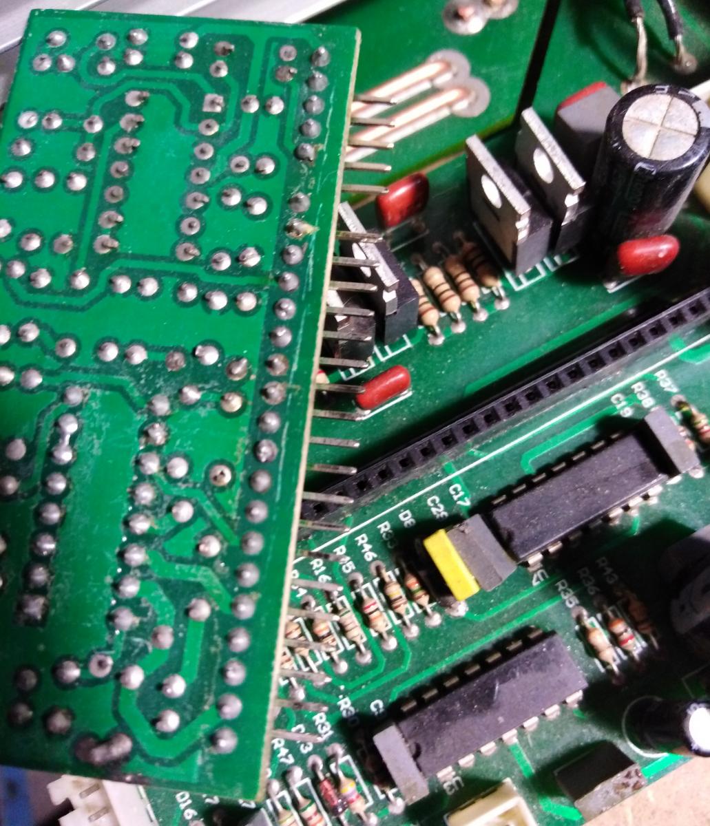

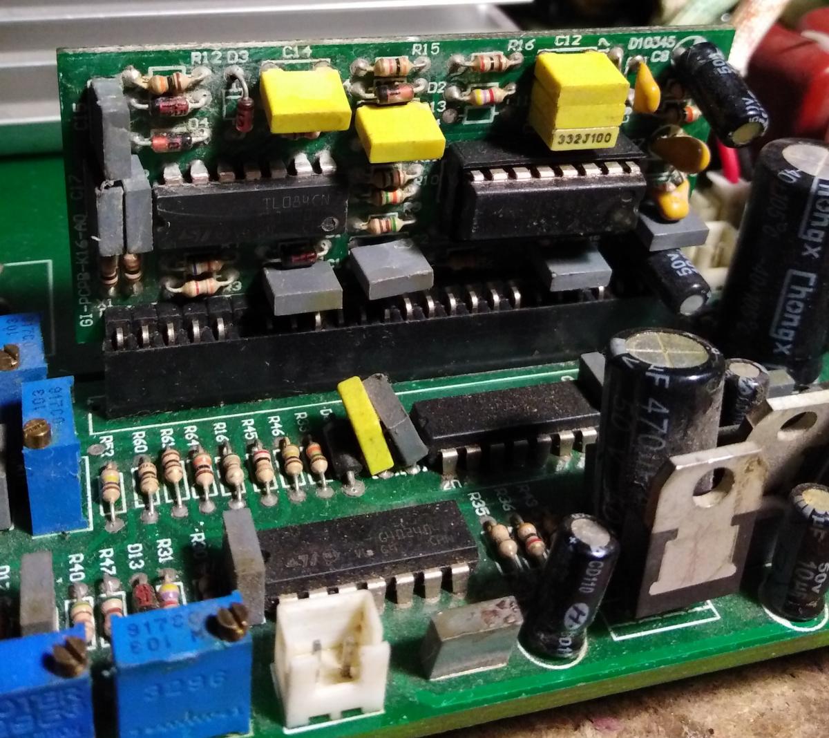

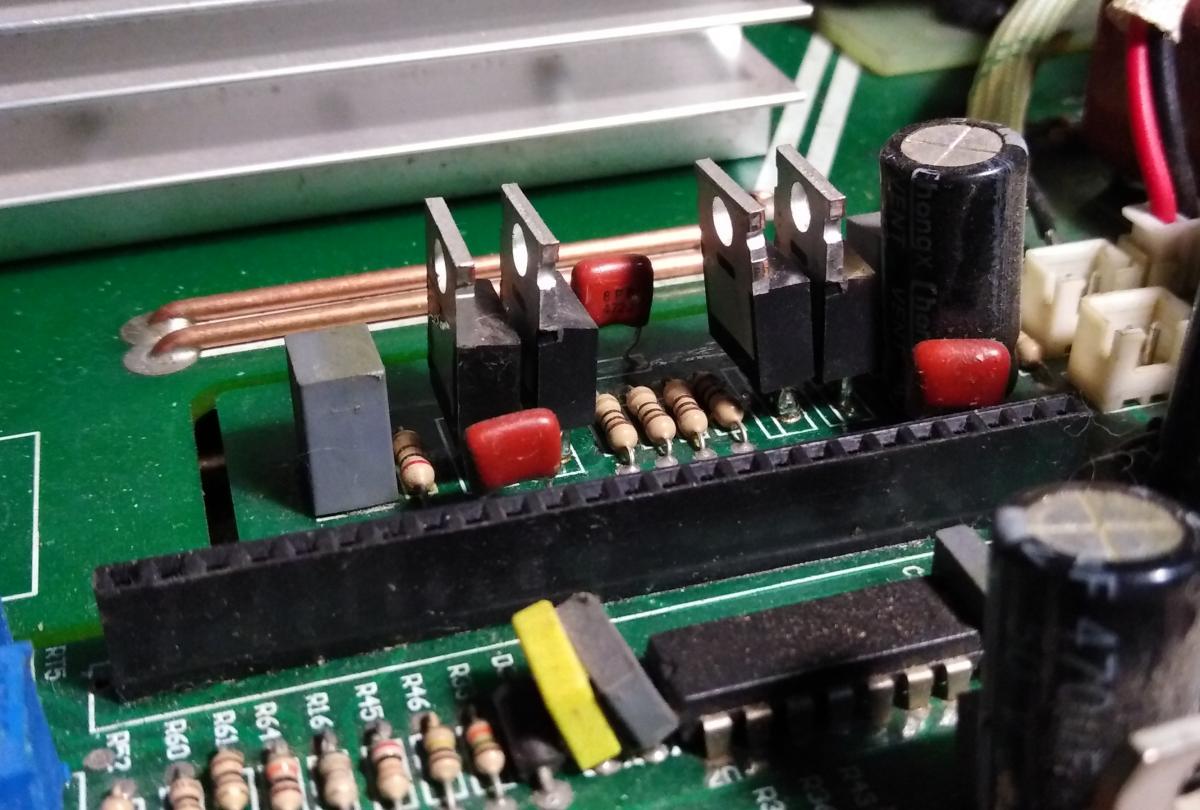

  11. #499
    2,063
    Тільки паяти там на боковій платі не зручно зовсім. - а так слабо.

  12. #500
    Блокированный
    17.09.2019
    Київ
    373
    Тепер маючи схему знову повернувся До тих "замкнутих" елементів І на схемі вони схоже є, якщо я там в низу переріжу вихід 4 доріжки на мінус на тих "розводках" біля мінусу з трансформатора, то якраз цей резистор R1 в 1 ком включиться в парі з конденсатором якого на схемі немає в цю мережу між виходом на мінус і 2 ногою меншої мікросхеми. так що в майбутньому думаю що це актуально, тільки конденсатора в схемі немає, але думаю що він там замкнутий за резистором і виконує виключно якусь "пом'якшуючу" роль. Але може бути і таке що схема якось повністю перероблена і все там тепер функціонує по іншому, хоча і не факт. Ці резистори в 1 ком і 100 ом на ній є. Але там ще на 4 ногу плати йде конденсатор 104J100, хоча можливо все так і треба, бо тут теж два виходи на цю сторону на схемі один з мінуса другий можливо з того конденсатора і якраз він проходить тільки через 100 ом.
    Хочеться попробувати запустити апарат так як є, потім якщо буде працювати відріжу там вихід 4 доріжки плати на загальний мінус на який виходить і 2 доріжка. Все каже про те що так як там зараз є бути не повинно. Але думаю для тесту на роботоздатність це не критично. Просто зараз зі схеми виключений цей резистор в 1 ком і той конденсатор що стоїть поряд з ним, як наслідок туди далі на мікросхеми проходить більше менш очищеного току.
    Чесно кажучи я сьогодні дуже довго там усе роздивлявся, царапав і відкусував тому що і досі не зрозуміло для чого там усе зроблено саме так і чому постійно потрібно бути самим розумним з подібних приводів.
