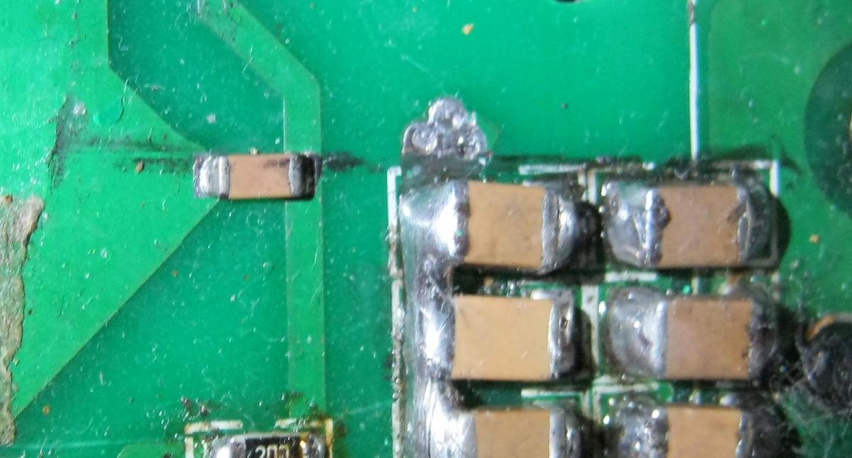

    12.01.2020
    Львов
    По схеме, теоретически, контакт там должен быть.

  4. #13
    20.09.2019
    Нежин
    6
    6
    Аппарат победил,тему можна закрыть. Поменял LM324 операционник которий снимает ток с шунта. Все заработало. Всем кто ответил спасибо.
