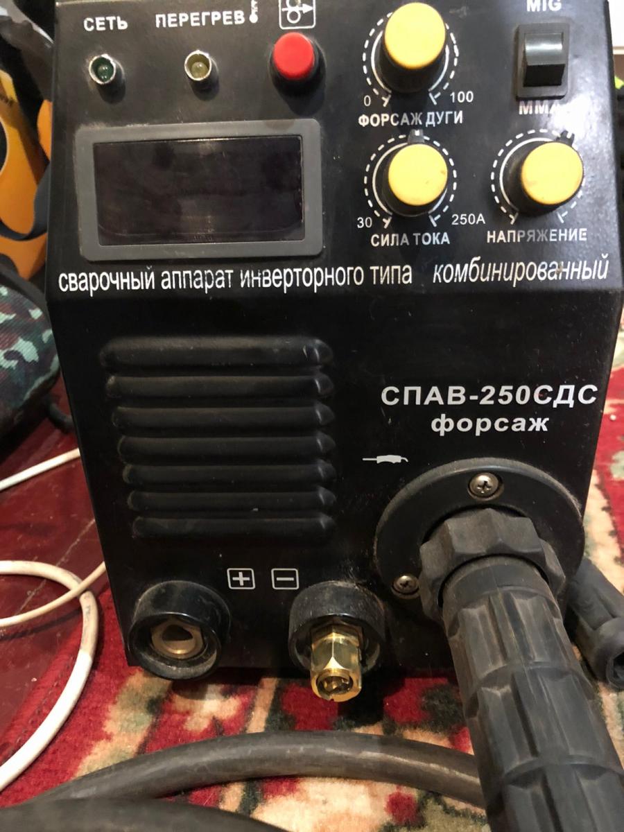

    Помогите схемой полуавтомата КЕНТАВР СПАВ-250 СДС Форсаж. Малая скорость подачи проволоки.
ID:	9614 Аппарат КЕНТАВР СПАВ-250 СДС Форсаж слабая скорость подачи проволоки, на двигателе напряжение регулируется в пределах 2,3- 3,5 вольта. Выложиваю фото внутрянки основная плата Нажмите на изображение для увеличения

ID:	9617 выпаял и проверил реле и оптроны, диоды и резюки в норме. Пропаял всю плату. И тут пришла мысль включить аппарат без платы логики и ШИМа, И о чудо обороты начали регулироваться от 2 до 24 вольт. Кто может помогите схемой или натолкните на мысль где копать.
