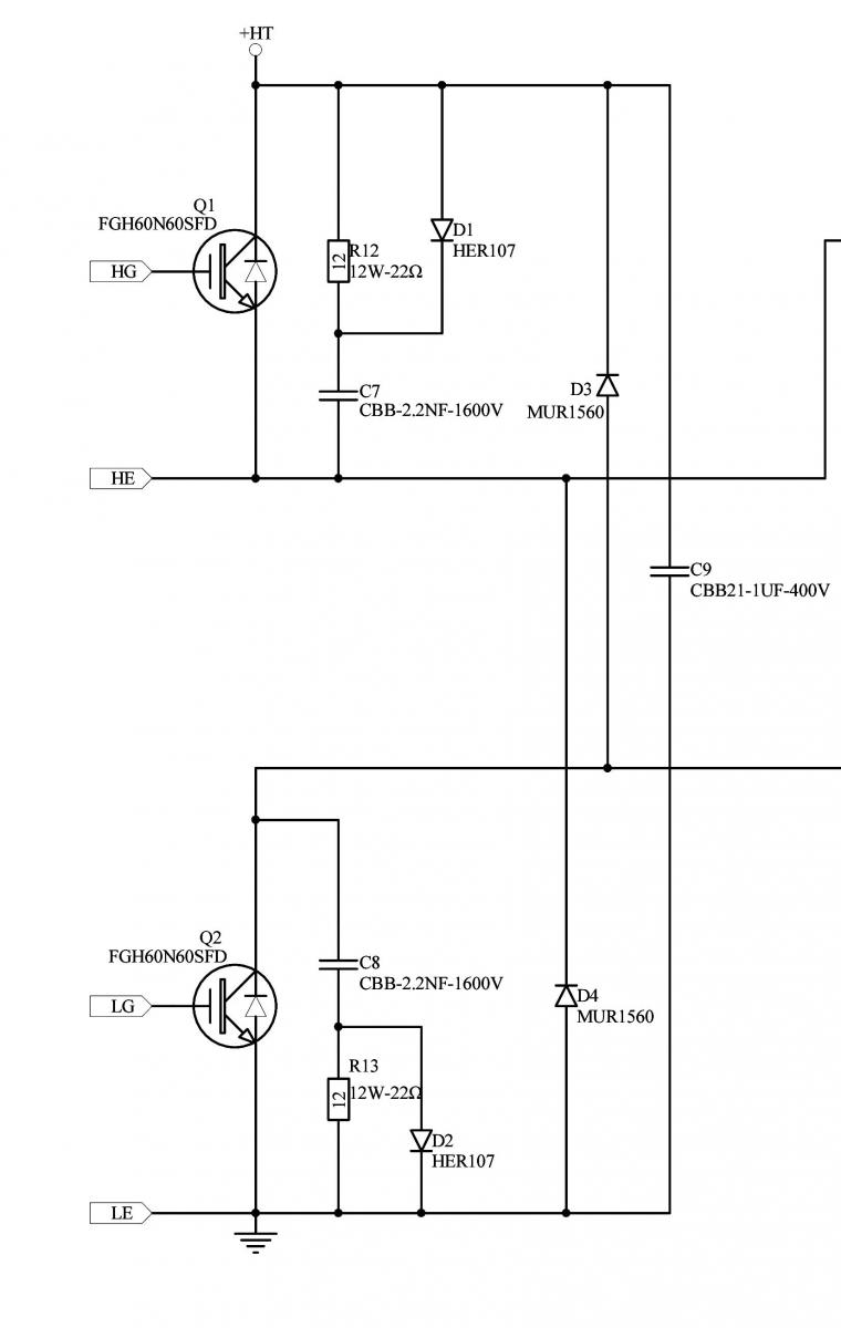

    Может на Кайзере диоды поставить в паралель резисторам, как в Ресанте? Интересно, после такой доработки, бахнет аппарат или нет? Может китайцы решили сэкономить?
    Бахнуть от этого не должно, но диоды желательно мощнее, ну может HER307 ,потому как кондёрчик у вас ёмкостью поболее и соответственно и ток заряда больше, поэтому лучше подстраховаться.
