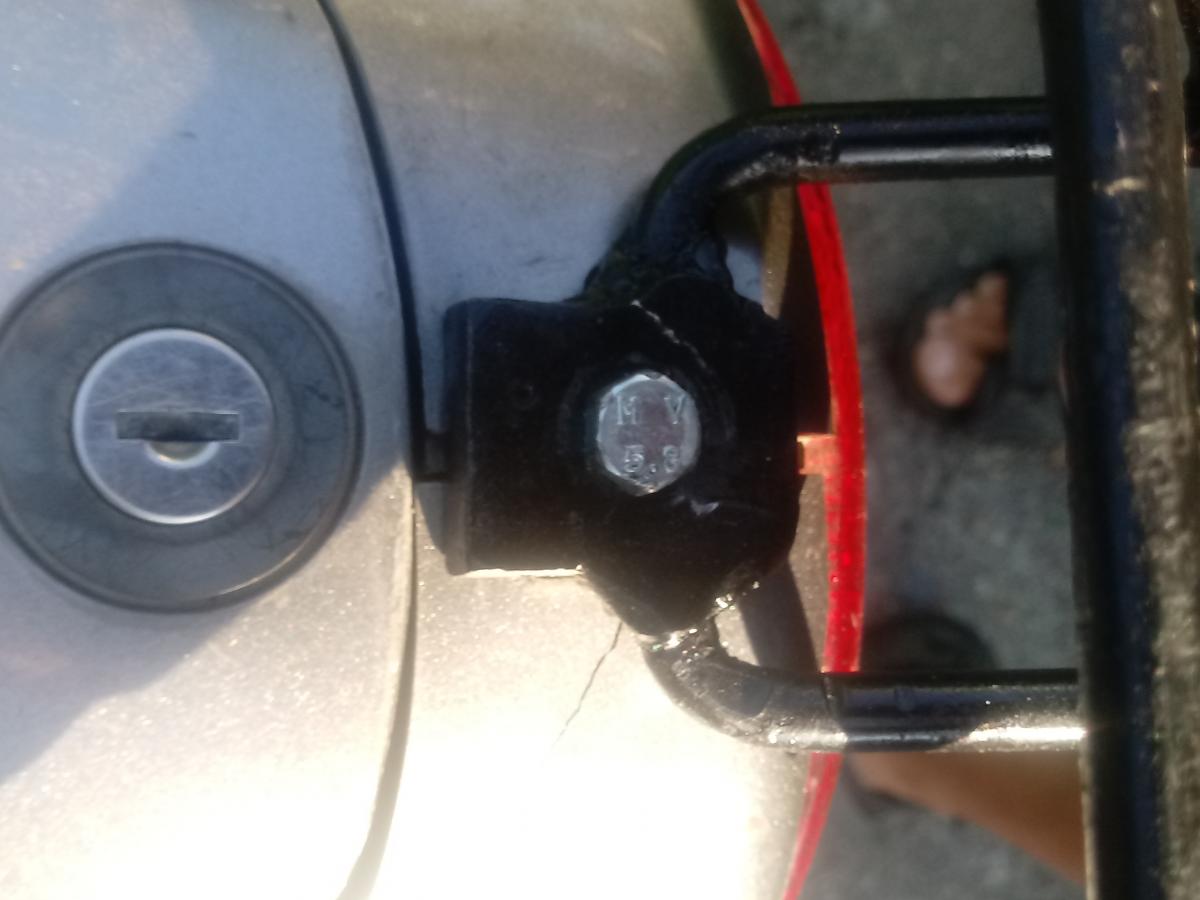

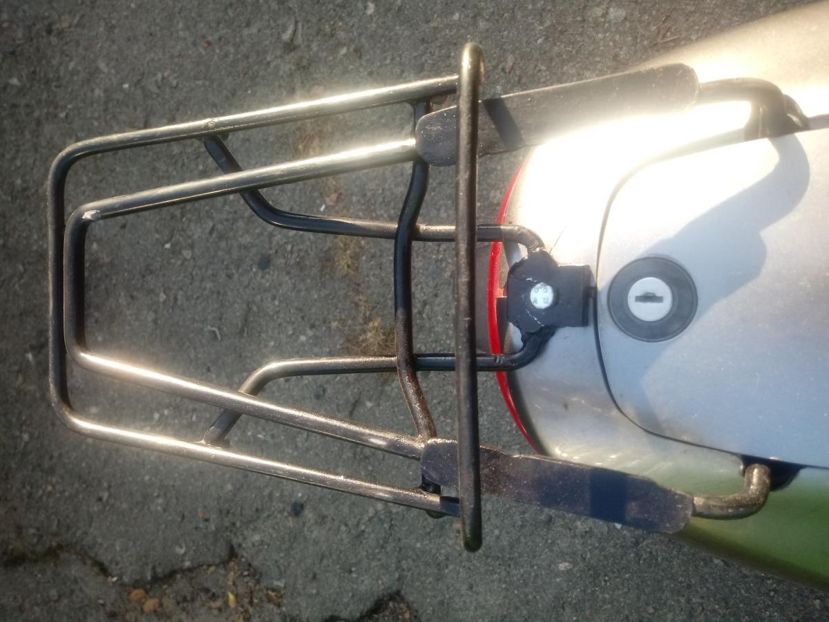

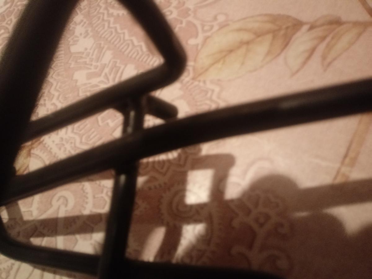

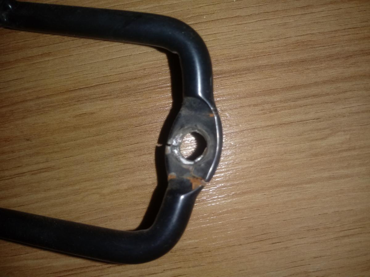

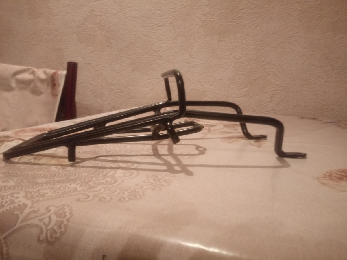

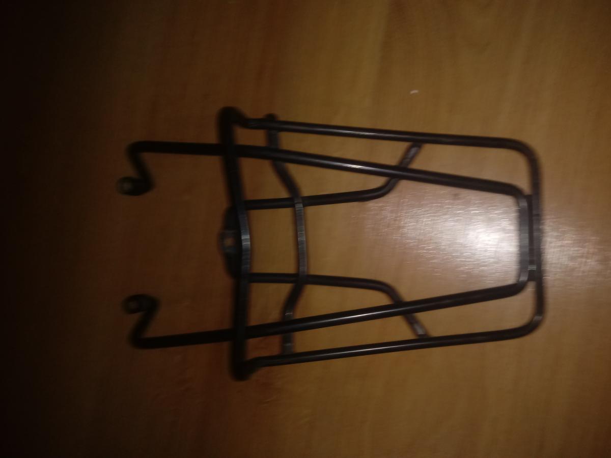

    Прошу дати поради, як відремонтувати багажник для скутера.
    Нещодавно при користованні ним, під час поїздки , він дещо деформувався і з'вилися тріщини біля отвору кріплення.
    Щоб було зрозуміло, викладаю фото.
    Я думаю, зробити раступне:
    спробувати його вирівняти з допомогою, молотка, кувалди;
    зняти в місці згинання і далі , де потрібно лако-фарбове покриття з допомогою болгарки;
    приварити зверху і знизу металевого прутка багажника по металевій пластині, тобто накласти "шину" в місці згинання.
    Тріщини біля отвора заварити і приварити ще зверху чи знизу металеву пластину і просверлити в ній отвір для кріплення аналогічний наявному.
    Після зварювання все зачистити і пофарбувати.
    Сподіваюся використати металеву стрічку 3мм.
    Буду вдячний всім за поради, підказки .

    Не надо никаких пластин в виде шины . Шайбу стальную подвари большего диаметра и все , лишнее снимешь лепестком с болгаркой если будет мешать
    Vlad7273 (04.09.2019)

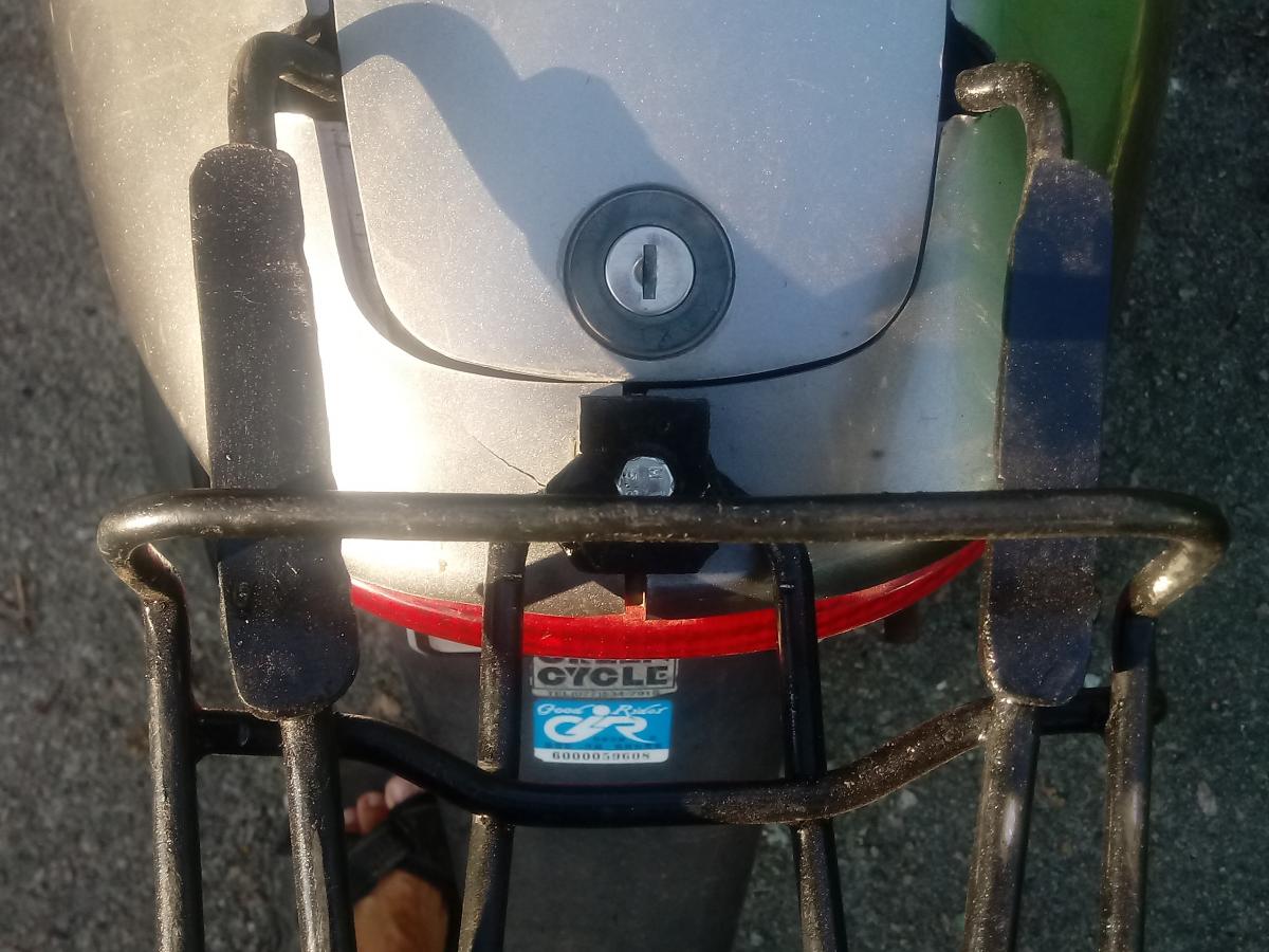

    Ось , що в мене вийшло (дивіться фото).
    Підсилив конструкцію за рахунок приварених плоских металевих деталей і замінив кріплення багажника , що було пошкоджене на інше, товщиною 8мм. Прикріпив іншим болтом , з довшою різьбою.

    Вполне нормально получилось. Ведь не пассажира же на нем возить. Для пары буханок хлеба или банки с водой подойдет отлично ...
