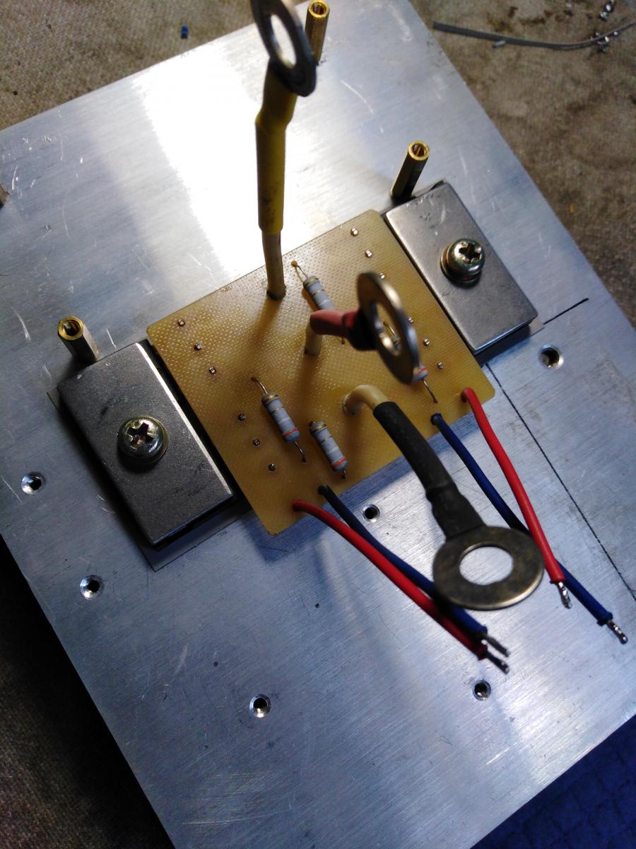

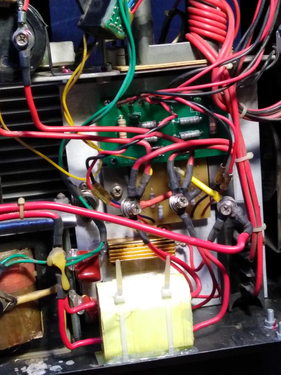

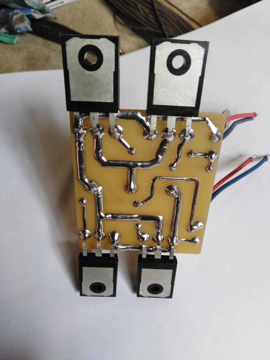

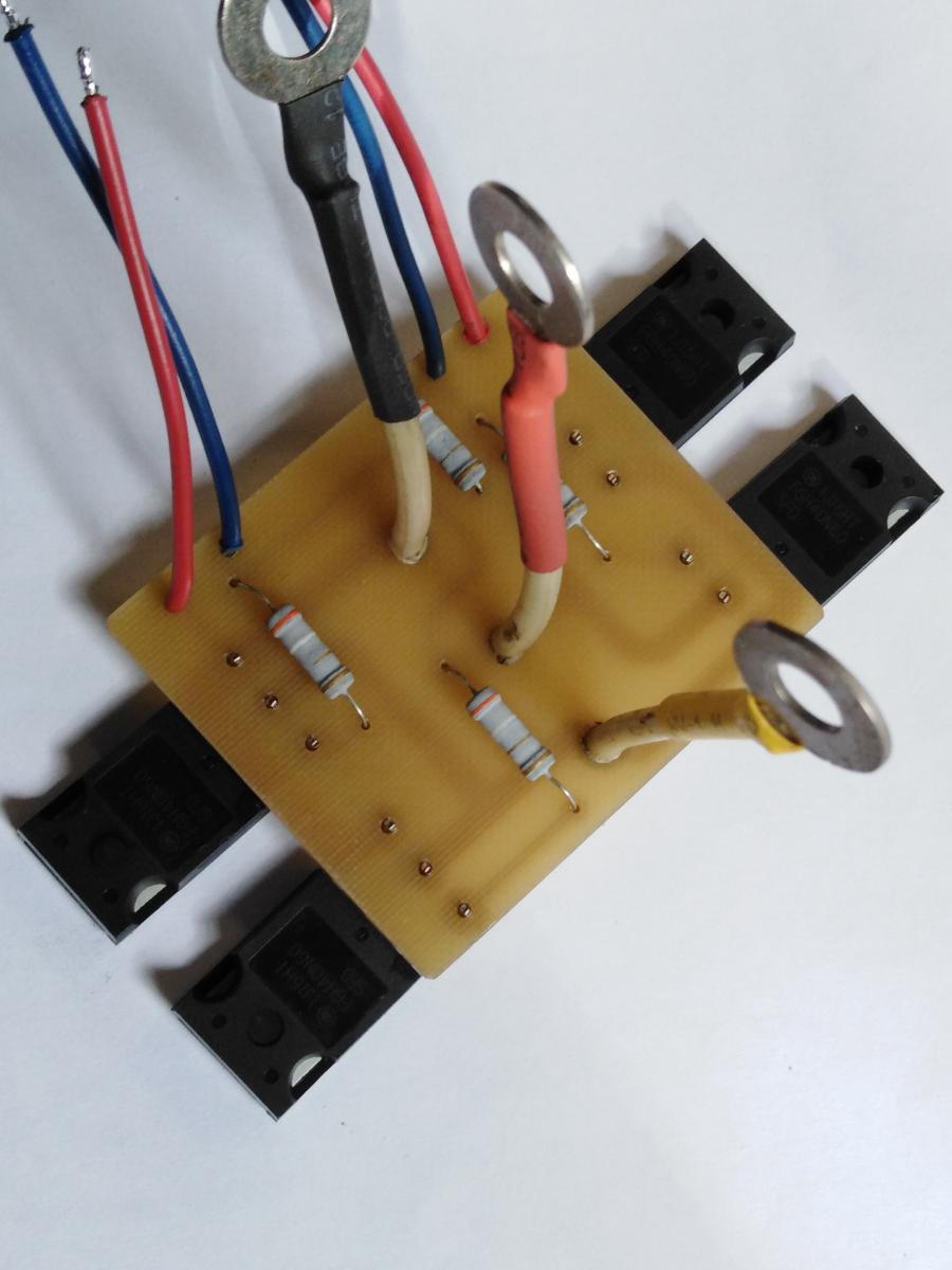

    Так вот - автомат 16А выбило из за того, что "Мишу" не наградили плавным пуском - с автоматов самого сварочника ( 40 А ) напряжение идёт на ( почему то ) трёхфазный мост и далее на ёмкость фильтра ( номинал ёмкости не смотрел она замотана бумагой и прикручена к корпусу хомутом ). В общем модуля по быстрому не нашёл в продаже поэтому сваял такую штуку
    установил вместо штатного модуля
Название: На радиаторе.jpg
    в общем аппарат запустился - ток под 200 ампер. Ещё не работал осциллятор - выгорели контакты реле, которые его включают.
    Подключил газ - проверил на всех режимах - всё работает
    У меня такое впечатление что этого "Мишу" собирал какой то "Вася" в подвале
    Болтовые соединения не убирал - мало ли придётся ставить модуль, а клеммные контакты уже будут. В общем реальная эксплуатация покажет.

  6. #14
    Симпатично, картину портит только номакон. Проверяли на отработку по перегреву?
  7. #15
    По перегреву не проверял - автомат выбивает 16 ампер вводной - нагрузят реально и посмотрим результат - должно хватить транзисторов. А чем номаком не угодил?
  8. #16
    Тепловым сопротивлением наверное, тем более если нет "баяна" и всё тепло отводится с одного кристалла (если он почти впритык по току)
    Xort01 (23.09.2019)
  10. #17
    За меня уже сказали . Потому и спросил за отработку по перегреву. Но тут каждому своё, спорить не буду, работает - и хорошо. Керамика - наше всё.

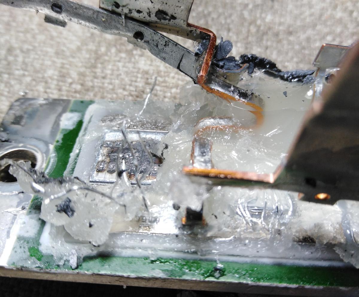

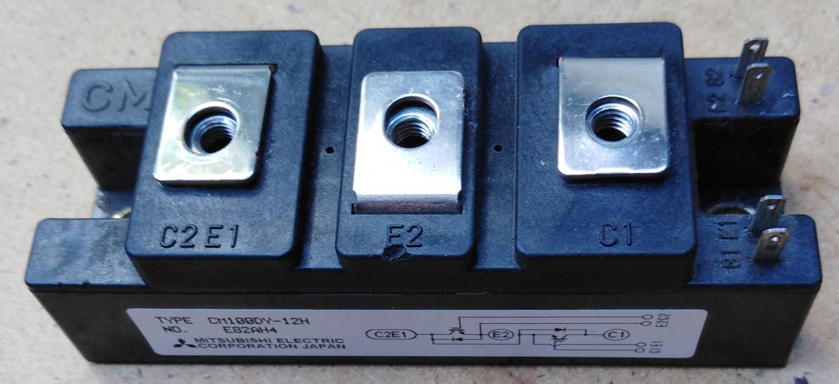

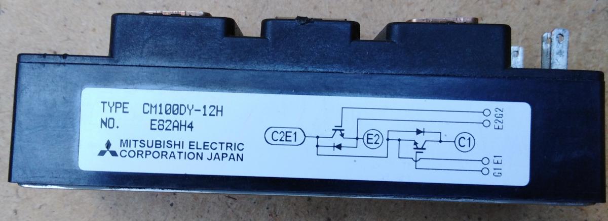

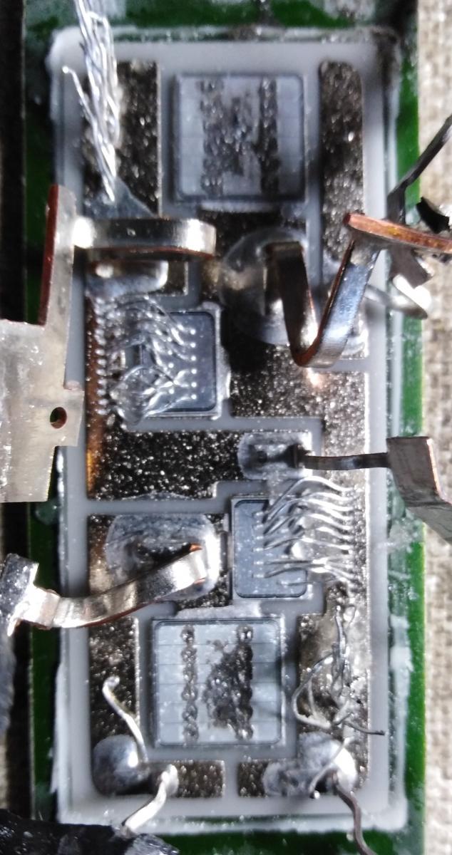

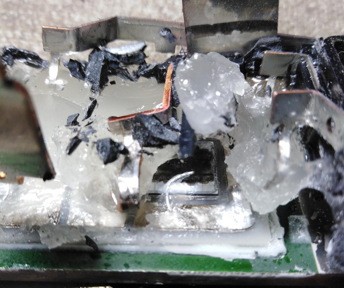

  11. #18

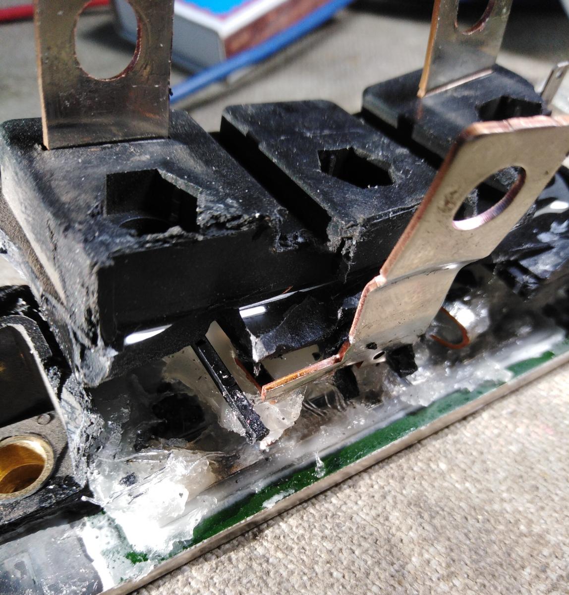

    И так - имеем нерабочий модуль. Короткого замыкания Э-К нет, диоды видит омметр, управления по затворам нет.

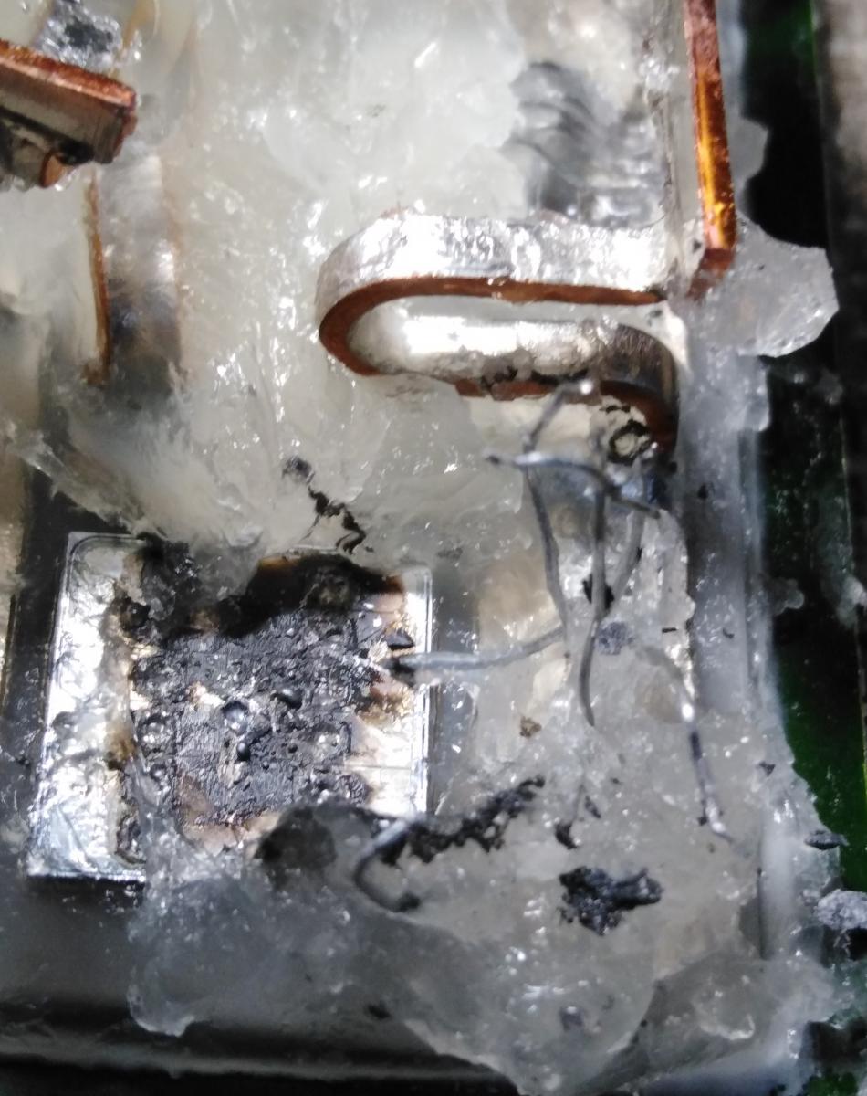

    Разборка модуля молотком показала следующее
    внутри полый, залит как будто холодцом, какой то силикон не высыхающий, диэлектрический и с хорошей адгезией.
    Вот отмыл растворителем.
    Диагноз - ремонту не подлежит
    Получается пробились транзисторы и отгорели перемычки от выводов - поэтому тестер не показывал короткое и не было управления, а вот диоды живые и их видел тестер.
    Во блин идейка пришла в голову, только поздно - выкинул силикон. Его можно было использовать там где нужно торможение шестирёнок например - в кассетных магнитофонах что бы при открытии подкассетника он не вылетал , в импортных он выходил плавно. Там аналогичная смазка была. Это как пример применения такого рода смазки.
  13. #19
    - понял. Есть и керамические прокладушки - и резины лапоть. Думаю будет работать, а там посмотрим. В общем резина это не по феншую
  14. #20
    Хороший модулёк... был. А за внутренние сопли модуля не расстраивайтесь - это не то, что применялось в магнитофонах.
