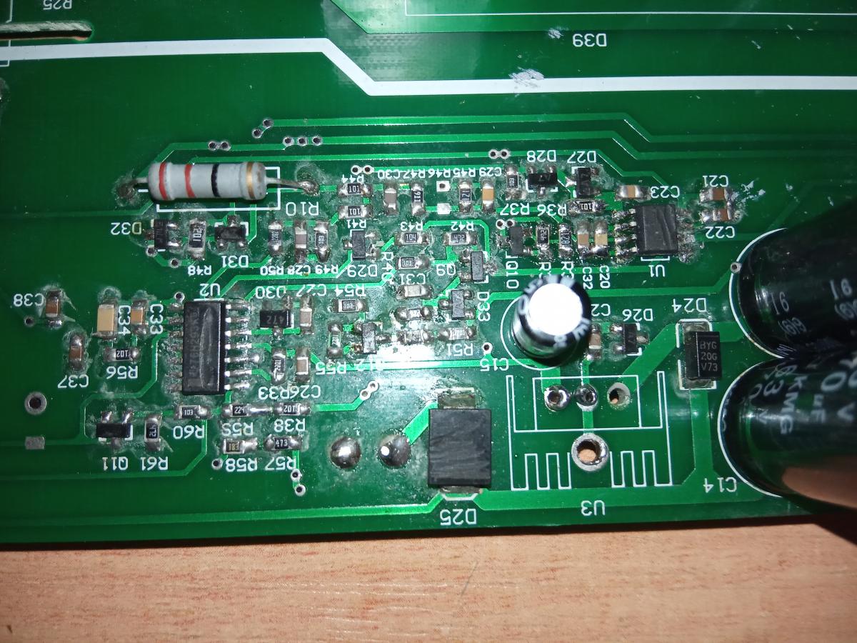

    ищу схему инвенртора Etalon MMA-160
    Помогите найти схему Etalon MMA-160, силовой блок собран на K30NG60HS, блок управления на общей плате, имя генератора 14-pin затерто.Нажмите на изображение для увеличения

    Аппарат с самопитанием? Что там выдрали на радиаторе было?
    78ХХ там было...
    15.07.2019
    Там стояла стабилизатор крен, скорее всего вышла из строя, на выходе плавало 14-16в. По входу 18-19в.
    Скорее всего? Интересные выводы... Если стояла 7815, средний вывод на минус идёт через D26, то есть выходное напряжение минимум 15,5 +- разброс самой 7815. А что же на входе?
    15.07.2019
    Питание LM через гасящий резистор с силового диодного моста.
    Давайте предположим, что схемы нет, так будет быстрее. Работу и потребление ШИМа Вы проверили?

    D25 откуда на него идёт питание. Резистор с силового диодного моста если будет питать всю схему постоянно, сгорит - по идее самопитание. Читаем 7 пост - так обычно и происходит ремонт без схемы.
  11. #9
    15.07.2019
    Питани D25 от вторички силового тр-ра, отдельная обмотка. Питание на блок управления отдельно с силового диодного моста через гасяк и электролит. Два больших электролита на фото один с обмотки тра-ра , а второй поле гасяка. Работу генератора проверял осциллографом, генерации нет ловит мусор с сети.

    Читаем первое сообщение (.......блок управления на общей плате, имя генератора 14-pin затерто.). И вдруг появляется LM и ШИМ, и на них измеряем напряжение и смотрим осциллограммы - или я что то пропустил.
    Берите схему Телвин техника - это из той оперы ваш аппарат.
