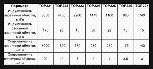

    Частота там вряд ли меняется, и если у ТОР частота выше, то сердечник не войдёт в насыщение. Есть прога для ТОР-еров расчёта трансформаторов и зная параметры сердечника, индуктивность первички и количество витков можно просчитать подойдёт или нет ТОР под этот трансформатор.
    В том то и дело что если указан интервал 16-65 кГц ,то очень может быть что не с проста ,вряд ли кто то станет делать транс на 20кГц если можно сделать на 60кГц, да и схемы обратноходов с ШИМ и ЧИМ одновременно, существуют, отсюда и предположение. Понятно что более низкочастотный транс на более высокой частоте в насыщение не войдёт, тем более если верить таблице Нажмите на изображение для увеличения
ID:	9308, то индуктивность для ТОР 224 подходящая..., не подходящая плата под ТОР где тот транс стоит.
  8. #17
    2,063
    В том то и дело что если указан интервал 16-65 кГц ,то очень может быть что не с проста ,вряд ли кто то станет делать транс на 20кГц если можно сделать на 60кГц, да и схемы обратноходов с ШИМ и ЧИМ одновременно, существуют, отсюда и предположение. Понятно что более низкочастотный транс на более высокой частоте в насыщение не войдёт, тем более если верить таблице Вложение 9308, то индуктивность для ТОР 224 подходящая..., не подходящая плата под ТОР где тот транс стоит.
    Диапазон по частоте указывается и означает, что ШИМ может работать в этом диапазоне частот и определяется это или RC цепочкой или просто номиналом резистора, подключаемого к соответствующей ножке ШИМ - есть контролёры ШИМ для БП с фиксированной частотой и я не думаю что там и ЧИМ и ШИМ одновремённо. На EE19 я делал обратноходы и считал по программе Владимира Денисенко - у него много программ - так что всё можно посчитать в миг

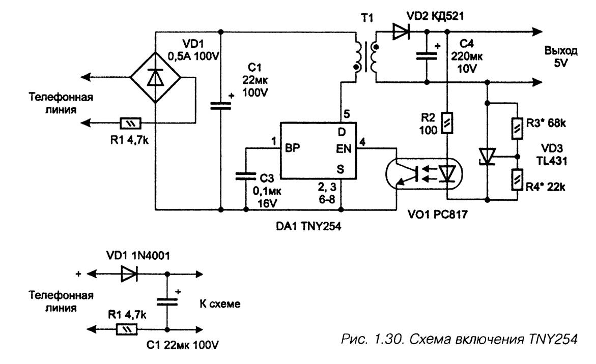

    а если так ?
    С небольшим колхозом ...

    Дело в том что в схеме сварочника на транс подается минус а плюс постоянно на микросхему.Схема включения на первой странице темы(спасибо автору темы).Я перерыл еучу схем включения ШИМок но аналогичных не нашел.Понятно что можно поставить свою плату,но написал в надежде ,а вдруг появился аналог..Е ще вопрос,если заменить на простой транс,какие могут быть нюансы?
