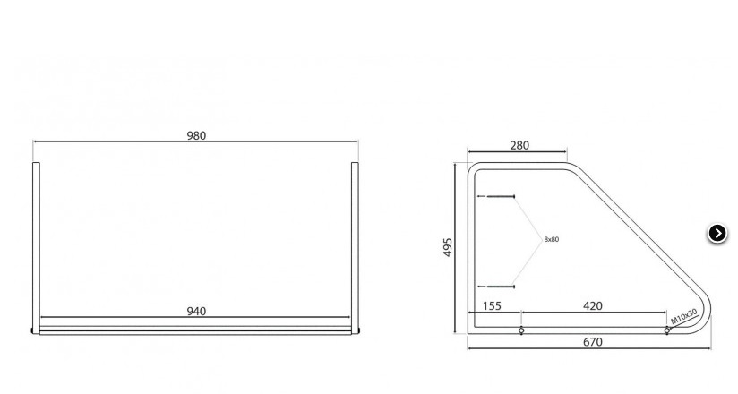

    Расчехлил вновь Миника!
    Задание: убрать в гараже колёса с пола, и поместить ближе к потолку
    Пошерстил малость гугль на предмет изготовления подвеса для колёс, и выбрал такой вариант как пример:
    Ну и малость модернизировал "под себя", т.е. никаких закруглений.
    В стене было просверлены два сквозные отверстия к соседу( всё таки вес резины с дисками немалый, да и кладка на известковом растворе). Завел две шпильки диаметром 10 мм.
    Заехал в магазин и купил:
    1) профильную трубу 25*25 мм-1,2 м.
    2) профильную трубу 40*25 мм-4,9 м.
    Заказал порезку на куски способные влезть в багажник седана и вперёд и с песней!!
    В гараже профиль начал очищать от окалины, щёткой плохо, поэтому поставил лепестковый круг 80 грид. Намного быстрее пошлО
    Ну а потом зачищеные профиля начал примерять к шине, и определяться с размером "по месту).
    Задор, азарт!!! НО!!! Оказалось, что закончились отрезные диски! Вообщем процесс пошёл, но продолжение следует
