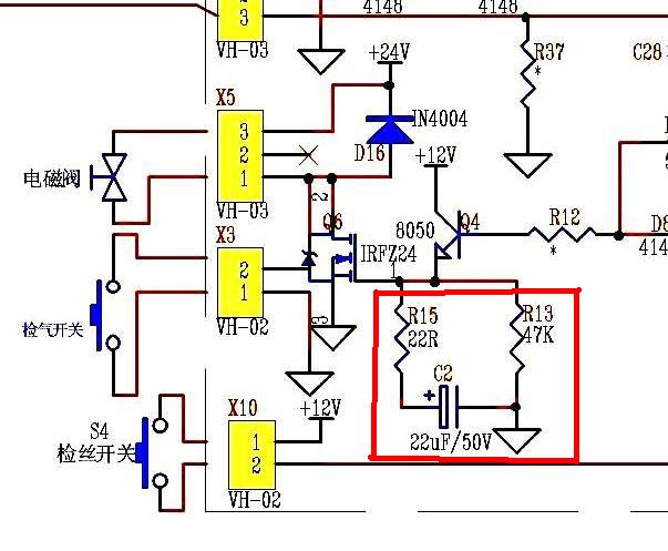

    Так оно и есть - 400 Ампер делим на 2 и имеем 200 Ампер. Если это этот аппарат
    то он не имеет возможности регулировки постгаза.
    Схема включения газа - запаяли конденсатор в два раза большей ёмкости или резистор увеличили и получили постгаз 8 сек.
    Какой у вас аппарат неизвестно, фото нет - вы угадайте брак это или нет. Производитель постгаз мог таким зделать для охлаждения горелки типа лучше перебдеть чем недобдеть.
