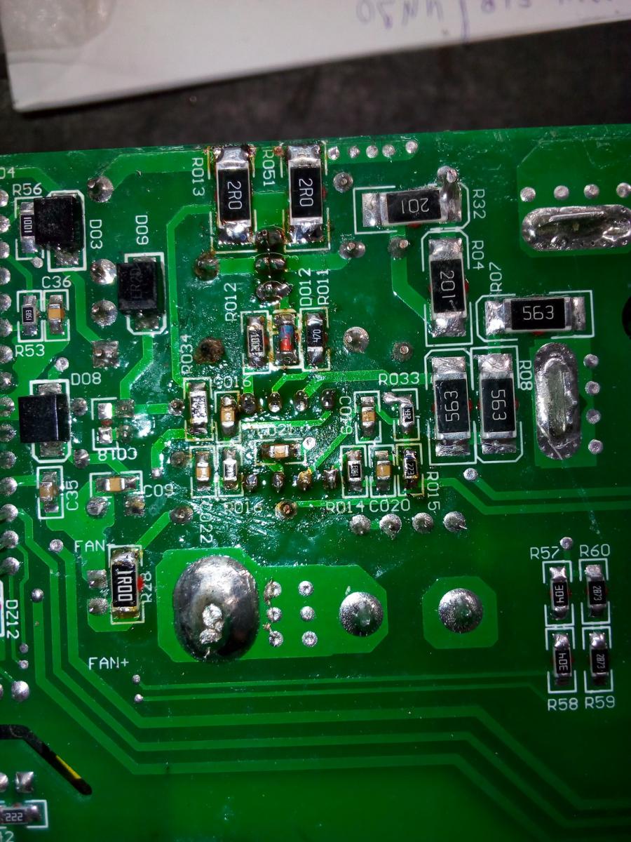

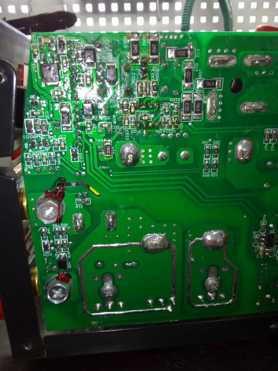

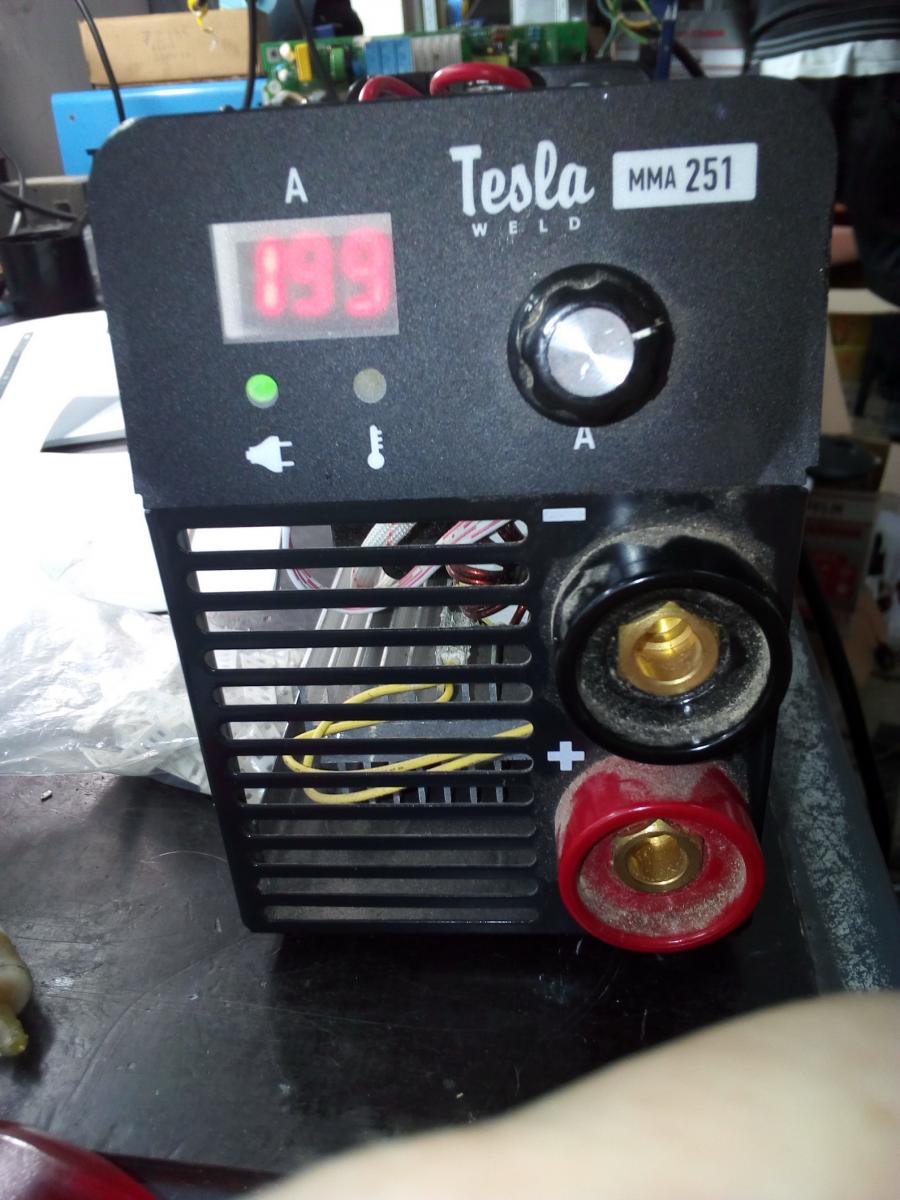

    Ну вот, после замены вышедших из строя радиоэлементов , удалось полностью устранить неисправность инвертора.Осталось , только хорошенько отмыть плату...Нажмите на изображение для увеличения
ID:	8965 Всем, Большое Спасибо.

    Можете подсказать какой стабилитрон поставили D012?
    Какие номиналы резисторов?
    R012
    R034
  11. #28
    29.05.2018
    Ровенская обл.
    145
    43
    Poroshkovo, Смотрите.D012 это стабилитрон на 20 вольт.Но , лучше поставить на 18в, катодом к затвору.Если вылетает этот стабилитрон, то транзистор 4N90 неисправен на 100%.R012 - 10кОм . R034 - 1кОм Вот схема .САИ 190K From GP138.pdf.
