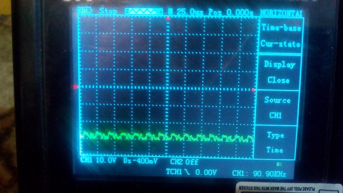

    где выходят обмотки питания оптронов с БП кондеры С02 ,С03 заменил С01 и С04 проверил диоды тоже проверил тут +30в и есть пульсации на одном плечеНажмите на изображение для увеличения
    деление 10в пульсации почти 5 вольт это питание оптрона 5 и 8 нога
