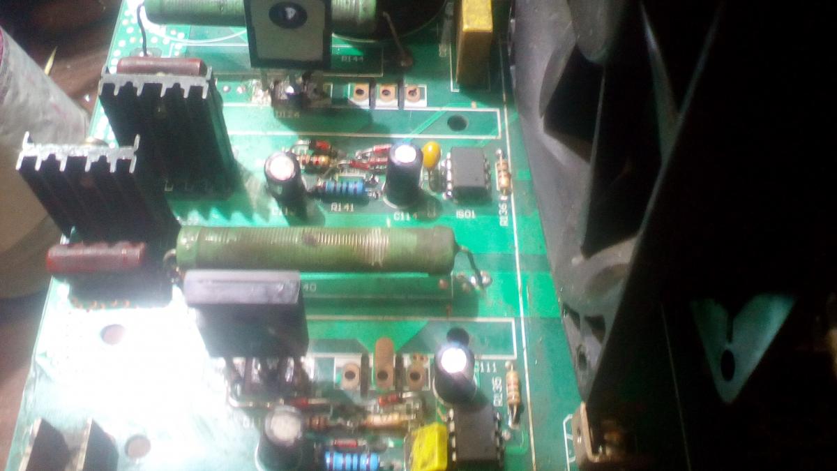

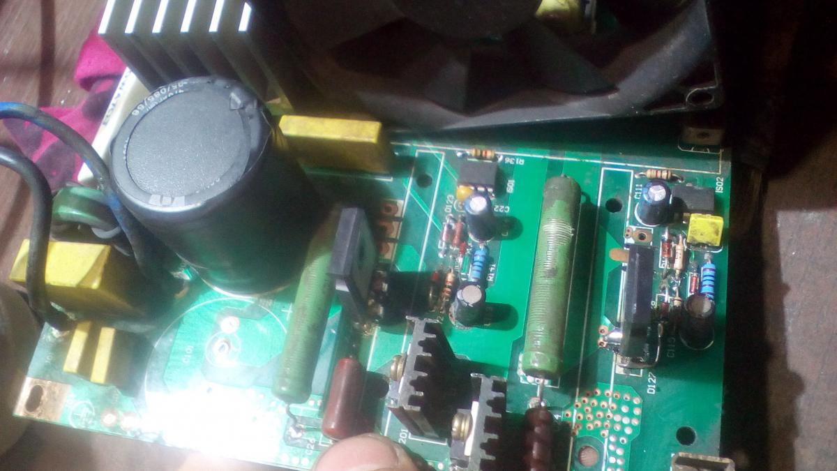

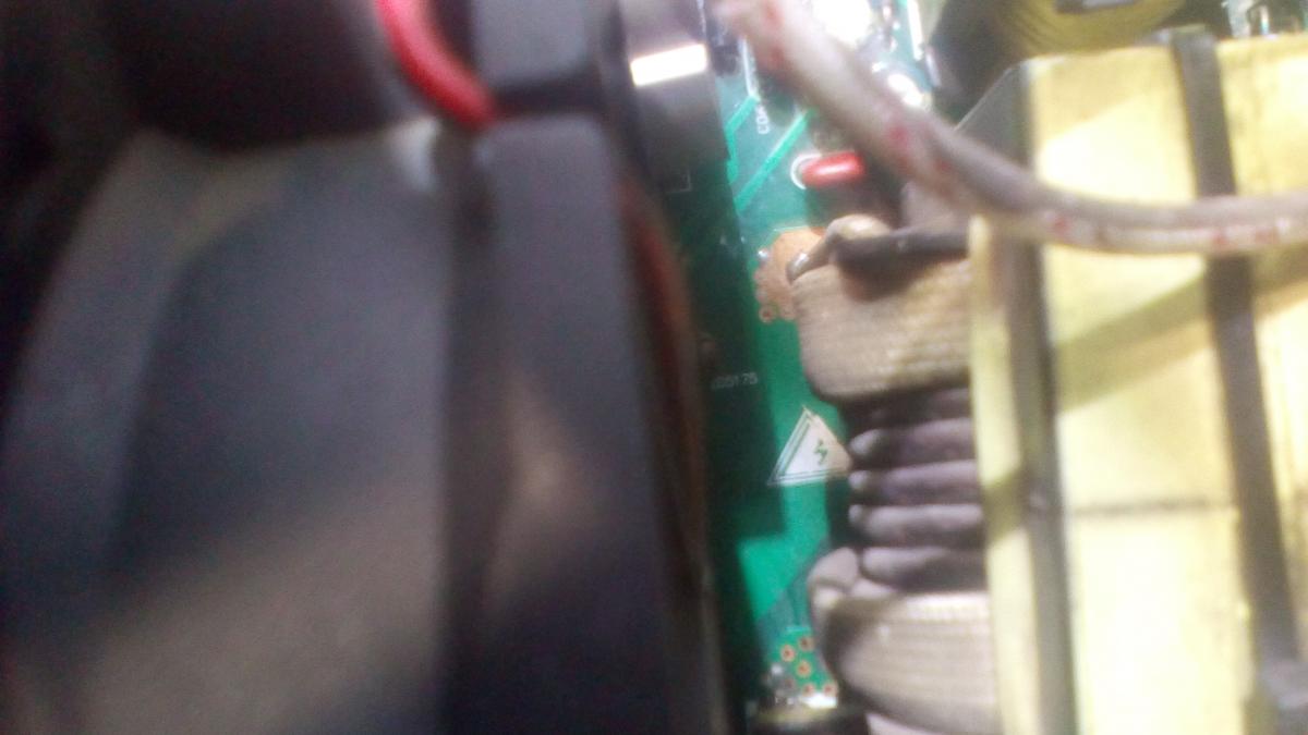

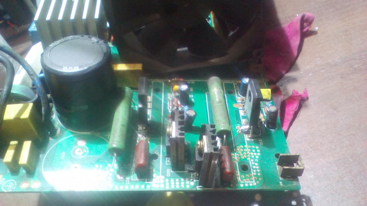

    электролит снят чтоб открутить радиатор, а че мне аппарат не рабочий весь мыть ? под трансом БП тоже поднял его и вымыл Нажмите на изображение для увеличения

    на резистор 12W и конденсатор 470uf стрельнул транзистор он звониться нормально спираль не подгорела ( на замену нет такого поетому оставил ) резисторы поменял местами , сигнал кривой на транзисторе который ближе к кондеру 400в 470uf по схеме верхний
