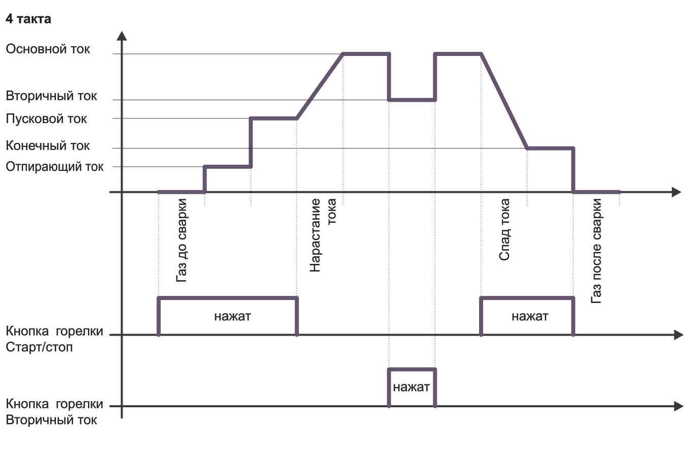

    Вот алгоритм:
    Вложение 11438
    Вложение 11439
    Я проверял то о чем ты говоришь . Скручивал на 0 все настройки кроме пульса.
    Нихера . Пульс отвязан от них и работает или не работает сам по себе

    "Вам" дали графический рисунок алгоритма в виде:
    и "вы" его прямо буквально и реализовали в программе:
    предгаз
    ток начала
    нарастание тока
    некоторое время рабочего тока (без пульсаций)
    далее режим пульсаций
    в конце после пульсаций опять некоторое время рабочего тока без пульсаций
    потом спад тока
    ток окончания
    постгаз
    Спасибо, я наконец понял откуда "рога растут" у данного глюка - программист неправильно понял какой алгоритм работы аппарата надо реализовать, ему дали просто этот график, ну и он его как понял так и реализовал, а на жалобы бета-тестера "положили", обиделись что-ли и в общем не сделали как надо.
    Если кому-то интересно, программисту там, то нужно просто удалить участки с "рабочим током" после "нарастания тока" и перед "спадом тока". "рабочий ток" и "ток паузы" это уже зона пульсаций и дополнительно "обрамлять" ее участками с "рабочим током" не нужно. Ну и уточнить чтоб время "тока начала" и "нарастания тока" можно было убрать в ноль, чтобы можно сразу было варить импульсом.
