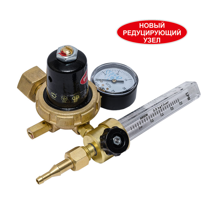

    Мужики, помогите, вопрос не особо по теме аппарата, но спрошу-купил редуктор , универсальный , на 2 ротаметра, специально под возможности 250го, почему он мне качает шланг,накачивает до какогото момента, и после нажатия кнопки происходит сильный пшик, почему старые редукторы так не делают, ни кислотный ни который под аргон? или это особенности новых редукторов, типа им нужно поработать какое то время и будет нормально? я просто не помню как было со старыми, которым уже по 10-12лет примерно
    Принцип работы у них такой.
    Редуктор настраивается на заводе на 3,5 атм, а дальше расход газа ограничивается краном ротаметра. В паузах между сваркой все эти 3,5 атм закачиваются в шланги и дают потом пшики, и только после начального "пшика" ротаметр начинает регулировать расход.
    Чтобы избавиться от пшиков надо пожертвовать точностью индикации расхода - открыть полностью ротаметр и регулировать расход винтом на редукторе.

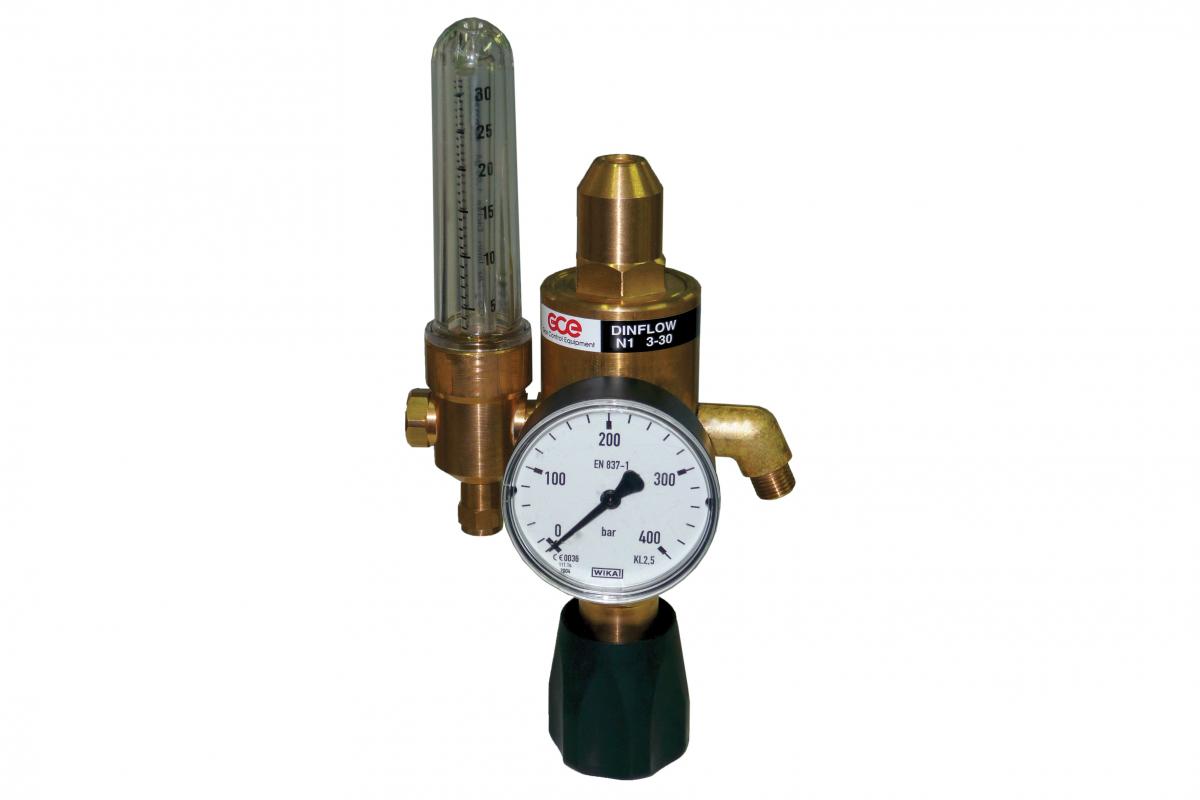

    Или в случае с "расходомерами" с двумя манометрами
    - надо выкрутить расходную дюзу из (из под) выпускного штуцера и тем самым превратить его в обычный редуктор.

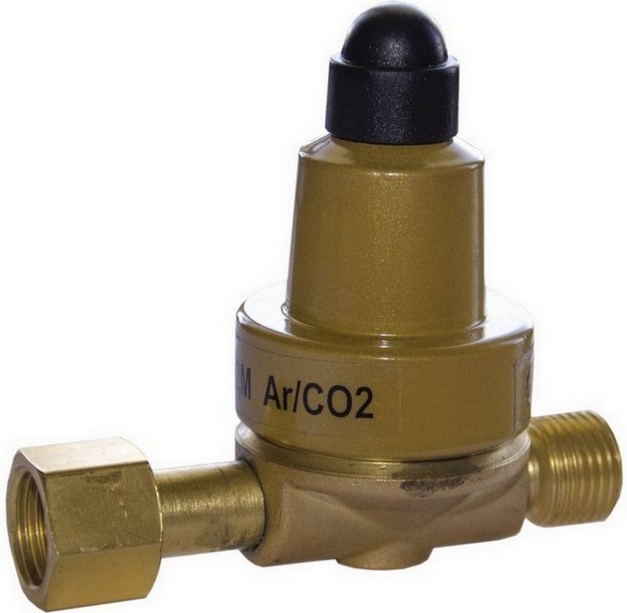

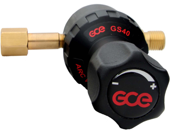

    По идее если нравится двойной ротаметр с более-менее точными показанием расхода, то можно докупить ДВА "оптимизатора" для каждого ротаметра, открыть ротаметры на максимум, и регулировать расход самими "оптимизаторами", то есть они должны регулируемыми
    типа такие от GCE GS40A:

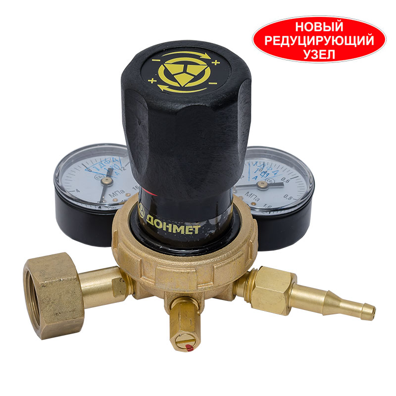

    или такой от Донмета
    Оптимизатор ДМ Lite (ему желательно поставить винт с рукояткой как у пропанового редуктора):

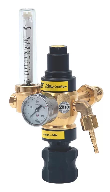

    так получится система аналогичная по принципу действия как у двуступенчатых
    ESAB Optiflow-1
    GCE ECOSAVER
    У них ротаметр расположен между первой и второй ступенью, регулировка расхода осуществляется винтом второй ступени.
    Получается и расход виден, и пшиков нет, и на аргоновых баллонах расход стабильнее поддерживается и на полном баллоне и на пустом.

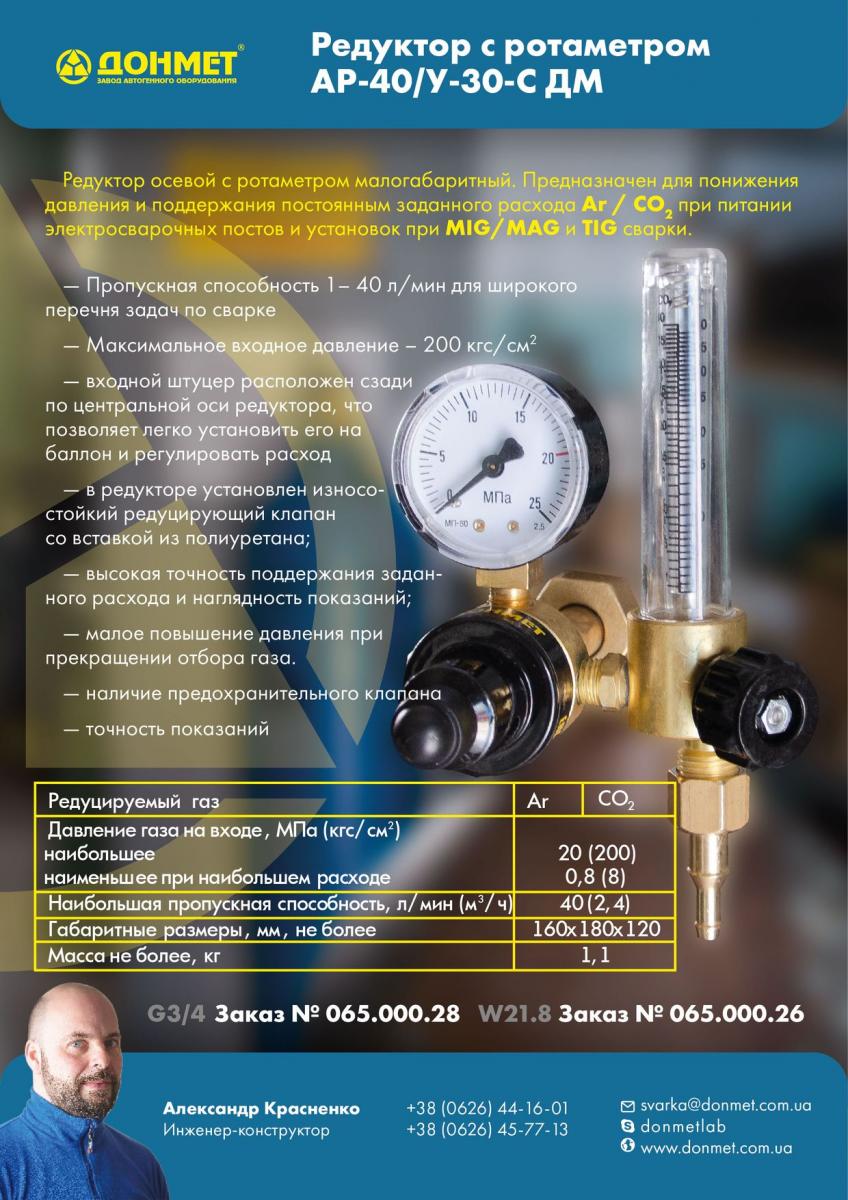

    Тут Донмет еще новую модель сделал недавно, типа осевой редуктор с ротаметром "АР40/У30С ДМ"
    НОВИНКА! Редуктор с ротаметром АР40/У30С ДМ
    Типа компактный, с новым редуцирующим узлом, дешевле чем "крупногабаритные" варианты...
    На его базе можно было б сделать двухступенчатую систему с "Оптимизатором ДМ Lite"...
    И даже если ротаметр разобьется, то возможно резьба входного штуцера ротаметра войдет напрямую в "оптимизатор", хотя там пайка... короче если трубкой с подходящей резьбой соединить редуктор с "оптимизатором, то получится не очень громоздкий двухступенчатый редуктор.
